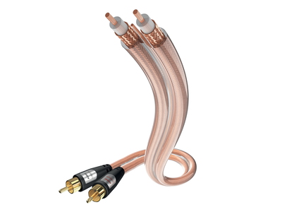

n°2164563
Dakans
pouet pouet
Posté le 06-10-2018 à 21:18:04  profilanswer
câble audio ?! kesako que ça :heink:  ??? pas ça j’espère ?
http://www.e44.be/images/produits/F/FS150RN25-cable-scindex_8d7cf.jpg
parce que ça c'est du câble HP et ce n'est pas du tout bon pour brancher du RCA
le bon câble pour du RCA c'est simple, c'est comme la fiche c'est mis en coaxial, un fil au centre entouré par un autre fil
https://media.krefel.be/sys-master/products/8817575100446/400x320.20817683-7917.jpg

the_big_poulet a écrit :
Je branche maintenant le caisson dans sa prise avec le bon câble sans rien raccorder à l'autre bout et Bzzzzzzz énorme.
C'est normal que ça ronfle si le bout du câble RCA n'est pas fermé par une impédance, surtout vu la longueur, cela le ferait aussi avec un câble triple blindage HDG.
http://www.e44.be/images/produits/ [...] _8d7cf.jpg
https://media.krefel.be/sys-master/ [...] 3-7917.jpg
Euuh si on a mis ça [:ddr555]
OK mais avec mes simples rca basique même relié en direct à l'ampli ça buz un peu donc on va retirer un câble blindé mais du coup il me manquera un câble rca mâle mâle. Une référence amazon basic pour cela ?

ben si ... la masse c'est la masse du RCA ...;
tous les cables de modulation RCA sont blindés même basiquement   ... toi visiblement tu as mis du cable HP ...
tout est à refaire avec le câble adhoc ça par exemple

Posté le 07-10-2018 à 11:27:31  answer
http://www.stquentin-radio.com/ind [...] id=0&act=0
Voilà c'est de cela dont je parlais, la masse ou ground (GND) est relier à la prise de terre sur la plupart des caissons ayant un cordon d'alimentation 2 pôles +terre, d'ailleurs sur mes amplis (de sono) j'ai un interrupteur qui justement permet de connecter ou pas la terre à la masse au cas ou de la ronflette serait présente.
OK mais donc ça signifierait que les mâle mâle que j'ai acheté ont un blindage moisit pour que ça interfere sur juste 1m50 de câble entre caisson et ampli.
On va remplacer le câble hp par un blindé c'est pas un souci, faudra juste voir niveau diamètre du tube mais j'ai un tube de 15 pour un câble hp plus le rca. Avec un peu de lubrifiant ça passera  :O
OK mais pour avoir démonté mon cub justement il n'y a pas de masse. J'ai essayé de bricoler une masse en reliant une vis à ma terre mais ça n'a forcément rien changé.
sansevan a écrit :
ils sont attachés ensemble, genre mini "colle" entre les 2, mais si tu tires ça les séparera définitivement
Nickel je commande merci.  :jap:
