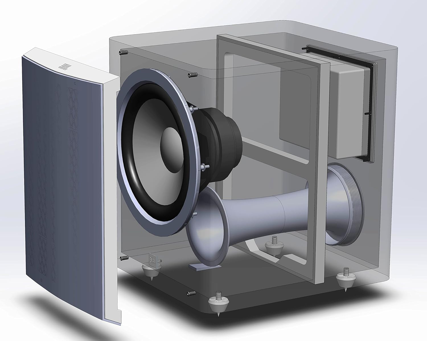

pourquoi parce que tu a écrit:
alriad a écrit :
Je voudrais que la vibration vienne du sol.. (j'ai une raison personnelle...)..(en clair du caisson vers le bas de la maison..)
Mais je ne sais pas quoi choisir..
le JBL produit du son sur un des cotés, ça l'élimine d'office:
https://www.amazon.fr/JBL-Elektroni [...] -fr-111-21
voire photo du lien que tu a donnée:
https://images-na.ssl-images-amazon.com/images/I/81gLop8EeEL._SL1500_.jpg
https://images-na.ssl-images-amazon.com/images/I/81TQseOnDqL._SL1500_.jpg
donc je fais en fonction de tes exigences à toi pas de celle que j'aurai inventé...!!!
