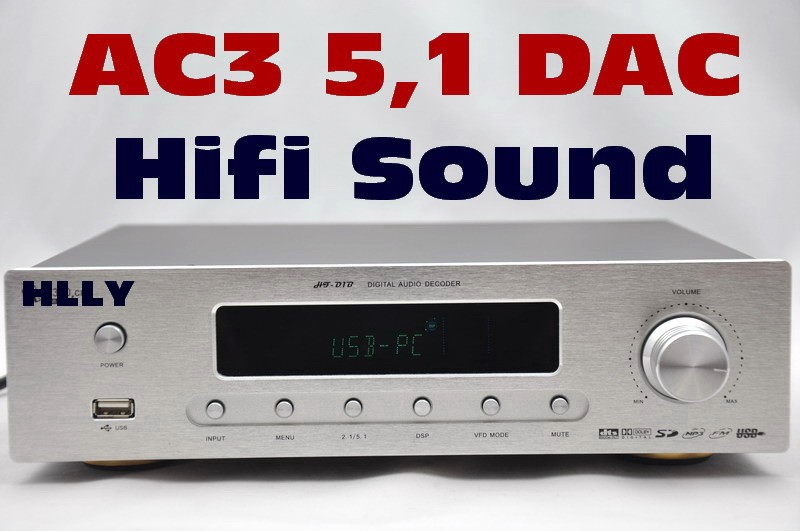

Je souhaiterais acquérir un DAC ou carte son 5.1, avec sortie RCA.
L'idée du DAC est sympathique, plus de Driver (fibre optique ou coaxial).
Par contre est ce compatible avec tout les BR et DVD  :??:
J'ai vu ce bousin sur ebay cela vaut quoi ?
http://www.ebay.fr/itm/HLLY-Hifi-5 [...] 255a19346a
Message édité par patinusdavidus le 27-07-2013 à 01:39:08
Non si c'est un DAC stéréo. Et s'il a une sortie optique ou coaxiale, alors c'est simplement inutile pour les DVD (autant passer directement par la sortie optique ou coaxiale de ton PC). Sans compter que les flux BR ne pourront pas passer en plein débit en numérique.
En effet la plupart des ampli HC comprennent un DAC interne. Donc faire PC (numérique) => DAC (analogique) => sortie SPDIF du DAC (numérique) => DAC interne de ton ampli (analogique), c'est rajouter une à deux étapes superflues entre ton PC et l'ampli.  [:p'tit soleil]
C'est pour faire du HC principalement ? Pour brancher sur quel ampli ?  :ange:
KEF – Certains pensent. D'autres croient. Qui pensez vous qu'il faille croire ? – SC2 #HFR #Pony
n°1869840
patinusdav​idus
Ici on juge !!!
Posté le 28-07-2013 à 10:18:26  profilanswer
Si je passe par un DAC externe c'est que je n'ai pas de DAC dans mes amplis.
Ce son de vieux amplis avec seulement des entrées RCA. Et le DAC sert d’intermédiaire entre le PC et les amplis.
Je n'ai aucune idée du résultat final :D  et c'est ce que j'aime dans ce défit tordu.
Mais j'ai envie de tenter l'expérience, et il ne me manque le DAC.
Si ça marche, ça donnera strictement la même chose qu'une carte son interne avec 3 sorties analogiques, avec un évolutivité moindre (un pc peut virtuellement tout décoder, ton décodeur non) et une moins bonne gestion des ressources processeur (si tu passes par l'usb).
Le décodeur dont tu as donné le lien fonctionnera à partir de la sortie SPDIF de ton PC, donc pour des DVD.
Par contre :
1 - je trouve bizarre que le vendeur ait ressenti le besoin de camoufler la référence du produit  [:s@ms:2]
http://img.auctiva.com/imgdata/1/5/0/2/7/1/8/webimg/436239303_o.jpg
2 - Limitation aux formats DVD à priori : pas de Dolby true HD ou DTSMA > 640 kbps par SPDIF, que ce soit optique ou coax.
J'aurais plutôt tendance à te conseiller de prendre une carte son 5.1 pour ma part, mais chacun voit midi à sa porte. [:trias]
