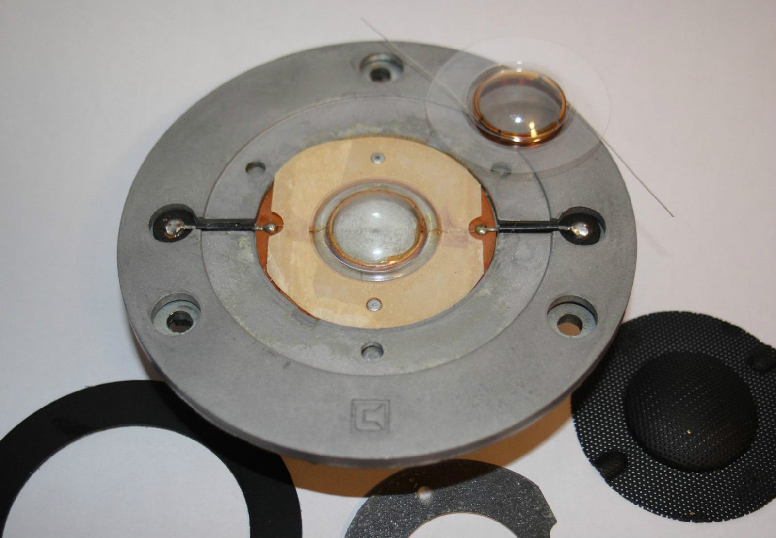

jadou2291
Posté le 20-10-2021 à 21:48:21  profilanswer
https://rehost.diberie.com/Picture/Get/r/51726
Bonsoir,
J'en suis toujours au même point je n'arrive pas à retirer le twitter. La partie en métal est comme fixe.
n°2289466

Zorglub201​6
Posté le 20-10-2021 à 22:41:22  profilanswer
Bonsoir,
C est dévissé.
Maintenant, le saladier reste fermement solidaire car il a été collé avec un filet de colle et/ou mastic et a en plus du mastic d'isolation autour, bien noir.
Il te faut y aller avec poinçon, cutter ou autre système D pour retirer cette matière autour du hp... ensuite, un machin enfoncé qui fasse levier. Une fois cette matière noire retirée, un coup de tournevis fin tous les 10 ° autour du saladier, en levier, petit à petit, finira par décoller l'arrière du tweeter.
 [:alain doux-lilas:6]
Quand je disais que c'est du costaud bien fichu... c'est pas pour rien. En revanche il va falloir un peu lutter. C'est la contrepartie des enceintes bien hermétiques.
Retire les mediums déjà: ca te permet de pousser le bloc tweeter depuis l'intérieur vers l'extérieur. Quitte à te tapoter bien fort depuis l'intérieur.  Et fais-toi aider !
Le tweeter est seulement bien ajusté sur le bois.... en forçant tu abimeras un peu l'aggloméré bois mais c'est pas grave - tu ajouteras du mastic à bois plus tard, repeint au crayon aquarelle et huile à bois si le placage a été abîmé. Mais à la fin, une fois que tout fonctionne.   :jap:

n°2289474
sub6tem
Posté le 20-10-2021 à 23:28:44  profilanswer
Salut,
si tu dois faire levier avec un outil pour décoller le tweeter, je conseille d'insérer une vieille carte de crédit (par ex) dans l'interstice pour protéger le plaquage.
Message édité par sub6tem le 20-10-2021 à 23:29:11

jadou2291
Posté le 21-10-2021 à 17:17:40  profilanswer
J'ai réussi grâce à l'astuce du sèche cheveux.
Si je ne me trompe pas, il y a une résistance nulle aux bornes. Je n'ai pas touché au câblage.
https://rehost.diberie.com/Picture/Get/r/51765
n°2289524
sub6tem
Posté le 21-10-2021 à 17:57:32  profilanswer
Il faut débrancher les cosses & mesurer aux bornes du tweeter.
Si tu trouves une résistance de quelques ohms, c'est plutôt bon signe.
Si "OL" ou valeur aberrante, c'est moins bon...

Heu ... c'est moi ou il n'y a plus de dôme sur ce tweeter!!
il devrait ressembler à ça
https://i.ebayimg.com/images/g/LO4AAOSwiYFXHSFs/s-l1600.jpg
Message édité par jyves93 le 23-10-2021 à 11:50:04
https://i.ebayimg.com/images/g/LO4A [...] -l1600.jpg
J'ai déjà fait la remarque mais pas de réponse...........
Cdt.
Le dôme mylar transparent me paraît bien en place (on voit d'ailleurs les traces de colle de la bobine).
n°2289711
Il dit que non le dôme est absent.
EDIT : Moi j'ai plutôt l'impression que le dôme à été arraché "façon boucherie", et qu'il reste juste les traces de colle, et/ou le reste de la bobine piégé dans l'aimant, mais dessoudée sur les bornes...  [:crapulax]
PS : si c'est le bien le cas, le vendeur t'a menée en bateau, car ça à déjà été démonté..., il devait donc être au courant de la panne...
Ce que jadou appel le "dôme" sur la photo postée par Jyves93 n'est autre que la grille de protection du tweeter, l'équipage mobile lui, est bien en place.
Message édité par sub6tem le 23-10-2021 à 18:50:16
Perso, sur la photo, je ne voit pas le dôme en mylar non plus...  :??:
Il faudrait que jadou précise (et/ou poster d'autres photos plus détaillées du tweeter), car de toute façon, si il lui manque d'autres éléments du tweeter (grille de protection, etc...), il est bon pour racheter un tweeter complet...  ;)
Message édité par Marcel Pitou le 23-10-2021 à 19:04:03
Normal, il est transparent... :D
On voit bien sur la photo la rondelle (en bakélite?); les 2 connections qui relient les cosses à la bobine & le morceau d'adhésif périphérique.
Les grilles ainsi que la rondelle noire qui se décollent & sont perdues par les précédents propriétaires sont monnaie courante sur ces séries de tweeters, celà ne nuit pas à leur fonctionnement, c'est juste esthétique.

jadou2291 a écrit :
Je n'ai pas la partie supplémentaire entourée (c'est un second dôme on est d'accord ?)
 [:backfire]
D'ailleurs, si l'annonce sur Ebray ne concerne que le diaphragme livré tel que sur la photo de jyves93, laisses tomber, c'est beaucoup trop cher pour ce que c'est....
