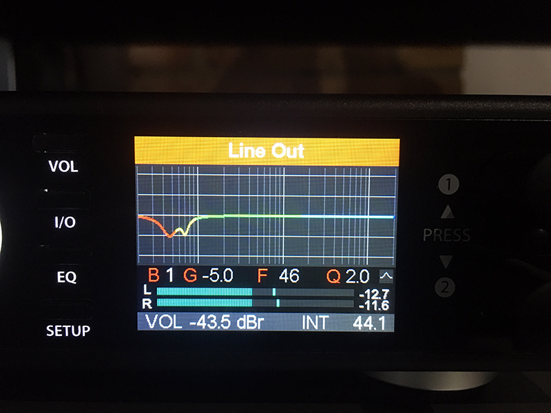

swysen a écrit :
Malheureusement j'ai une des deux enceintes qui est dans un coin et je n'ai pas le choix  :cry: .
Je te rassure : moi aussi ! On fait aussi avec ce qu'on a, et avec les installations à la maison, la situation est rarement idéale. :)
Mais c'est déjà bien de faire tout ce qu'on peut avec le placement et la pièce avant d'égaliser.
Chez moi, l'enceinte dans le coin me génère un bon +10 dB à certaines fréquences. Mais j'ai mesuré et calculé l'égalisation nécessaire avec REW, et maintenant je suis OK. :bounce:
J'ai déjà -5 dB sur les correcteurs derrière les enceintes (j'avais fait à l'oreille), plus ces deux bandes (calculées avec REW et des essais) :
https://tof.cx/images/2020/04/07/22f8b860d7dfd3a801d83482040a7b2c.jpg
Message édité par Leica le 07-04-2020 à 18:46:09

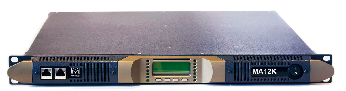

Posté le 07-04-2020 à 21:24:01  answer
Ça dépend de l'ampli. :o
https://www.stars-music.fr/medias/martin-audio/ma12-hd-54122.jpg
Oh merde c'est un affreux classe D. :o

C'est du bullshit tout ça. La pureté du signal ne vaut rien dans une pièce à l'acoustique forcément pas optimale.
Je peux dire sans prétention que le mini DSP que j'ai intégré dans mon système stéréo est de loin le meilleur élément en terme d'amélioration du rendu sonore.
Si c'est la première fois que tu en entends parler, je te conseille vivement de te documenter un peu plus sur l'acoustique, avant de faire des achats que tu pourrais regretter plus tard.
Message édité par Langflorian le 12-04-2020 à 19:24:11
