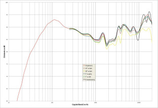

major95 a écrit :
Il me semble que les Triangle ont une emphase sur les aigus, non ?
Oui, par le passé il y avait fréquemment une grosse remontée de +10 dB à partir de 10 kHz que l'on pouvait voir sur les réponses mesurée par les labo de revues Hi-Fi dans les années 90, cela semble moins fréquent aujourd'hui, cependant on en voit encore, bien que ce n'est pas non plus une généralité.
https://www.stereophile.com/floorlo [...] index.html
https://www.stereophile.com/images/archivesart/Tmcfig05.jpg
