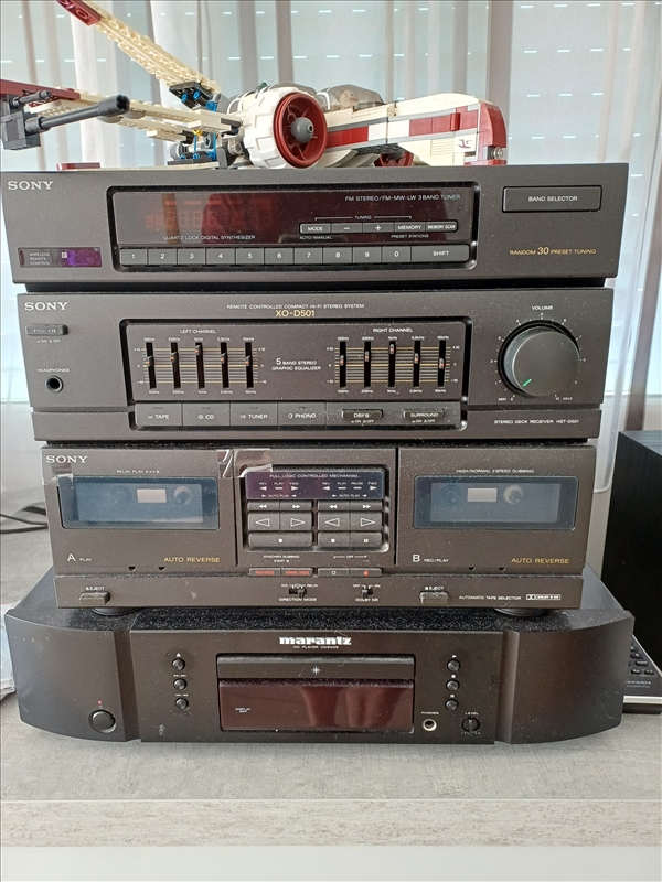

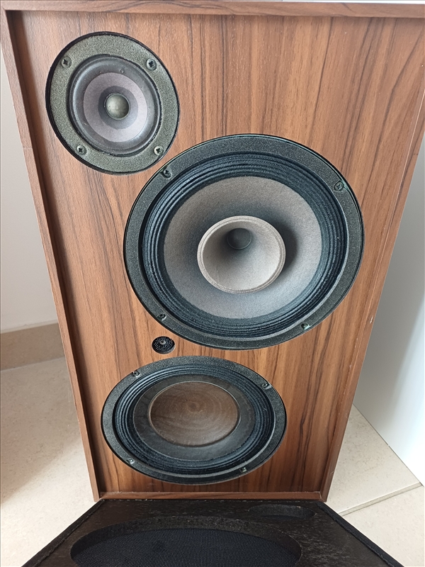

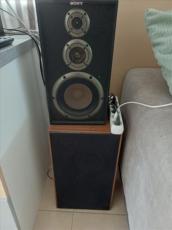

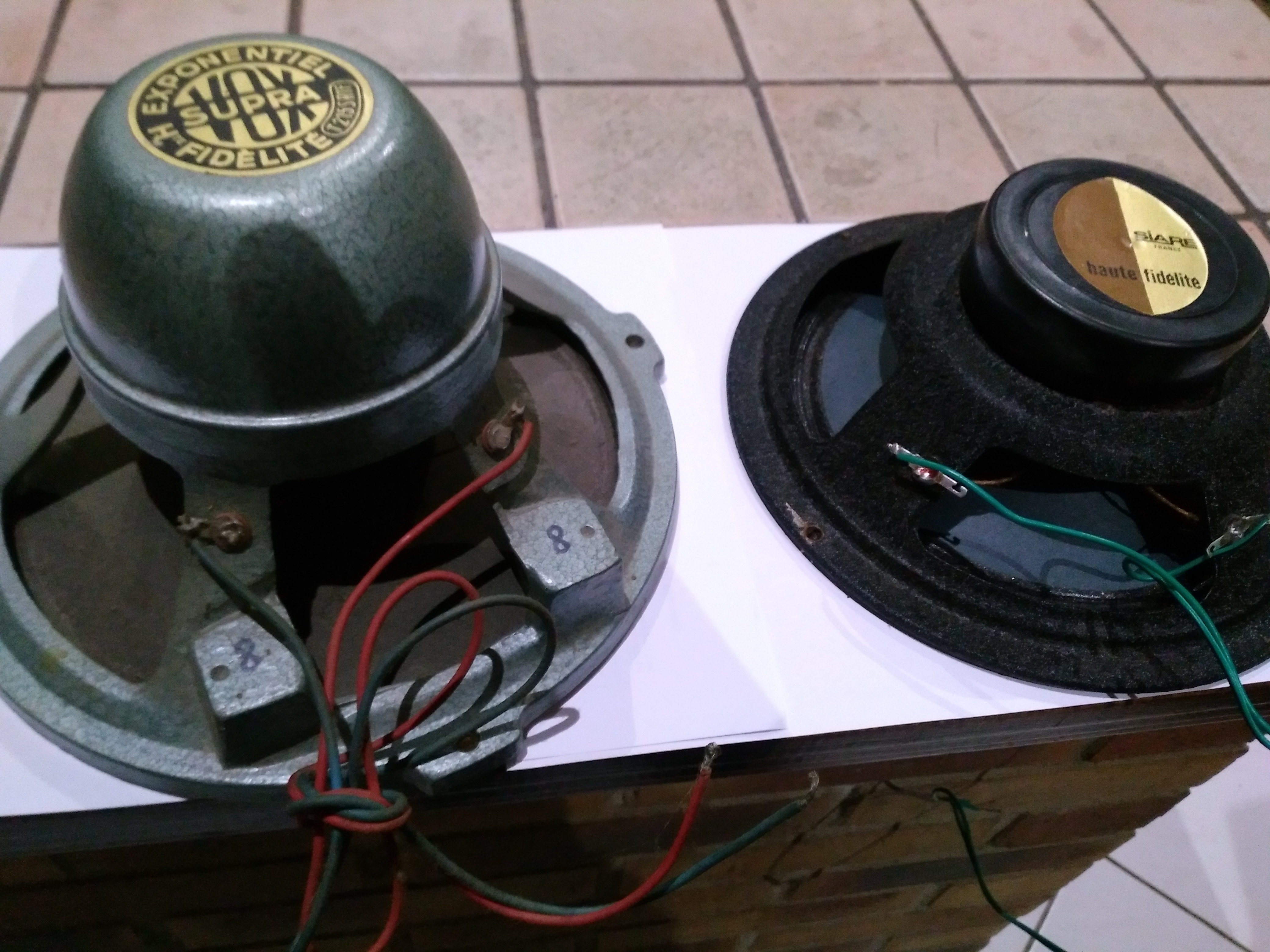

Bibliothèques (enfin je pense, je ne connais pas trop le terme). En plus je les mets sur les enceintes de mon système pour vynils.
https://rehost.diberie.com/Picture/Get/r/516905
Message édité par gueuselambix le 26-05-2026 à 14:23:32
Fais ce que je dis, pas ce que je fais.

Leica
James bonds furieux
Posté le 26-05-2026 à 14:41:15  profilanswer
Je serais toi je ne garderais qu'une paire d'enceintes, avec le HP des aigus à hauteur d'oreilles... :)
Même pour une source de mauvaise qualité comme le vinyle :o c'est dommage les enceintes posées à même le sol avec les HP trop bas...

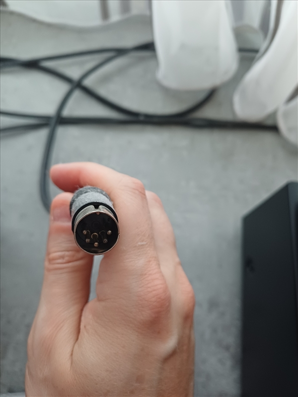

Posté le 26-05-2026 à 14:46:03  profilanswer

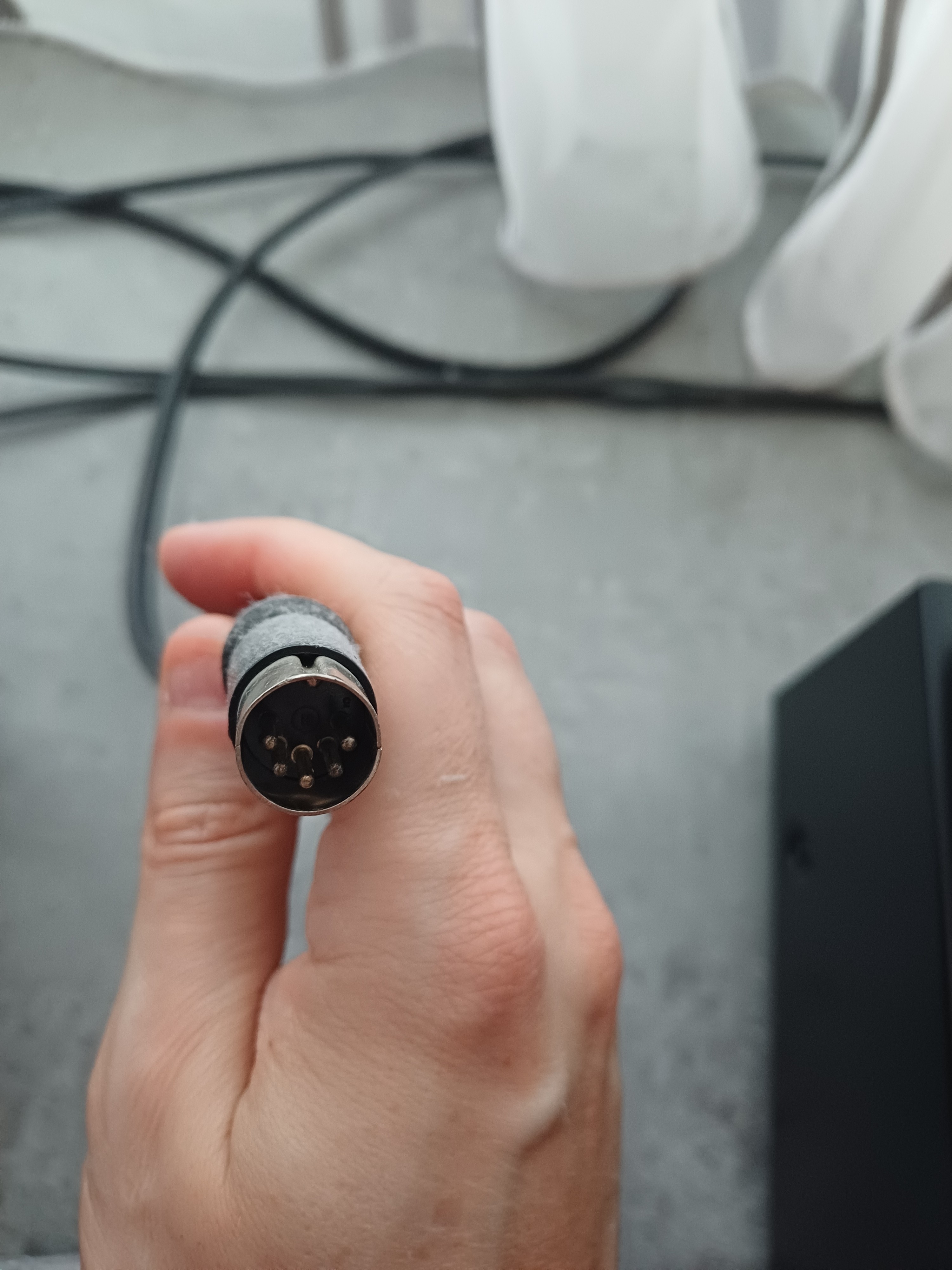

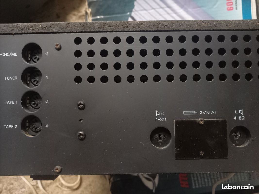

Je veux bien mais faudrait que je puisse connecter mon lecteur vynil a mon nouvel ampli, pour garder qu’un ampli et une paire d'enceintes. Et la connectique du lecteur vynil c’est ca :
https://rehost.diberie.com/Picture/Get/r/516912
Je sais meme pas ce que c’est. Ca existe encore ?
Message édité par gueuselambix le 26-05-2026 à 14:47:22

sub6tem
Posté le 26-05-2026 à 15:07:38  profilanswer
Oui, c'est du "din", on trouve des adaptateurs... Mais il faudra probablement un ampli avec entrée "phono" (Riaa) ou préamp (phono) externe à moins que la platine vinyle en intègre un par défaut (sortie "ligne" ).
Mais pourquoi pas tout simplement raccorder le lecteur cd à l'ampli Thomson ? (avec câble din>rca).
https://m.media-amazon.com/images/I/61xNFgHnCPS.jpg
https://asset.conrad.com/media10/is [...] /image.jpg
Message édité par sub6tem le 26-05-2026 à 15:10:16

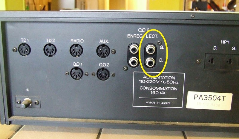

Posté le 26-05-2026 à 15:12:32  profilanswer

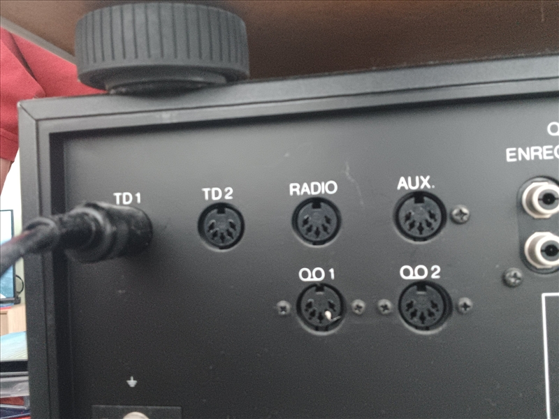

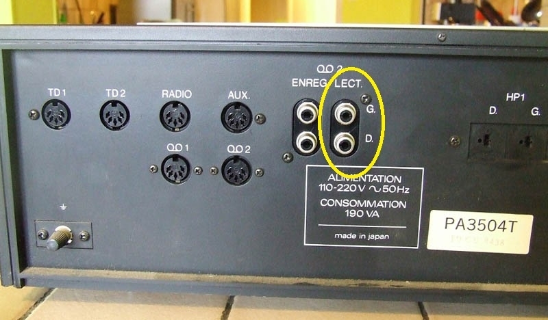

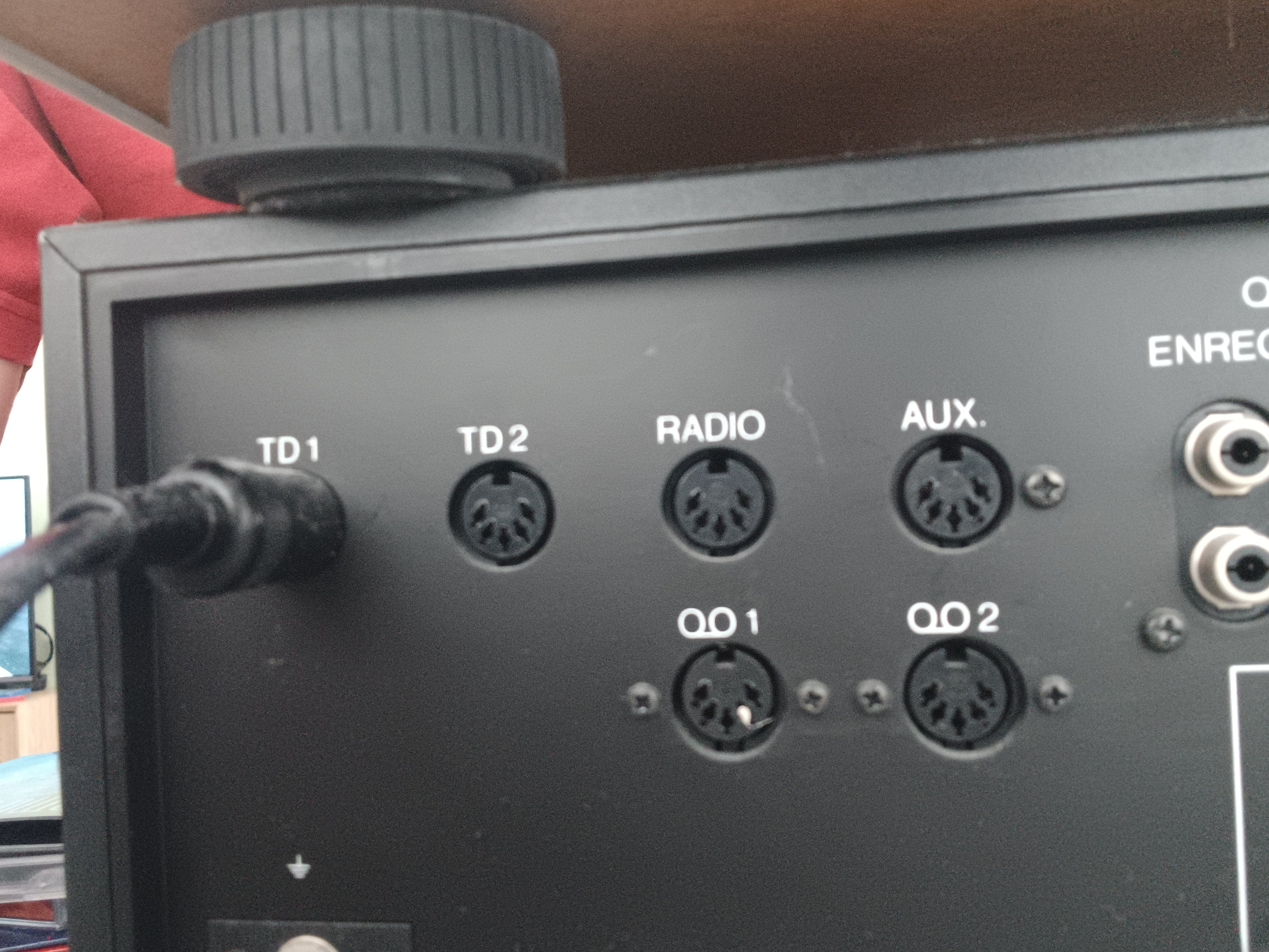

Pas con. J’ai ca comme connexions possibles derrière l’ampli thomson:
https://rehost.diberie.com/Picture/Get/r/516920
Je pourrais utiliser la td2 (tourne disque 2 ?) ou la aux pour tester.
n°2384796
sub6tem
Posté le 26-05-2026 à 15:29:47  profilanswer
Les entrées td(1,2) sont uniquement destinées aux platines vinyles.
Les 4 autres (aux,radio, tape 1,2) à n'importe quelle source niveau ligne.
Mais tu peux tout simplement relier ta platine cd Marantz sur les entrées rca tape 2 "lecture":
https://rehost.diberie.com/Picture/Get/r/516924
& sélectionner cette entrée en façade avec les touches "source/monitor" en bas à droite...
Message édité par sub6tem le 26-05-2026 à 15:30:10
n°2384798
gueuselamb​ix
Minipouce
Posté le 26-05-2026 à 15:36:58  profilanswer
Punaise ca marche ! Merci !
Génial j’avais la solution chez moi sans rien acheter et je savais meme pas.
Faut juste mettre niveau -20db quand ca vient du cd, sinon ca crachotte.

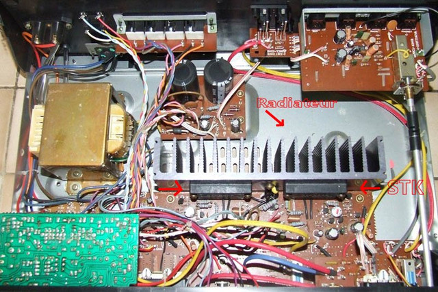

Ce qui laisse penser à un haut niveau de distorsion à fort volume, donc probablement des condensateurs rincés comme tu dit..
Ca peut être aussi, juste un nettoyage des potentiomètres à faire avec du Kontakt 60...
Quoi qu'il en soit, sur un ampli de cette époque, une petite maintenance/vérification, et un nettoyage globale, ne peut pas faire de mal.
Par-contre, j'adore le look de l'appareil, avec ses deux vu-metres : https://www.audiovintage.fr/leforum [...] hp?t=12242
https://www.audiovintage.fr/leforum/download/file.php?id=24440&sid=09ebe28f07b4273bd99d250505bab516
 [:implosion du tibia]
Message édité par Marcel Pitou le 26-05-2026 à 19:27:19

Mais je lit aussi dans le lien audiovintage que j'ai mis :
Et le son me direz-vous? Je ne suis pas un grand spécialiste et je ne sais pas si j'ai les bons "mots" pour décrire ce que j'entends. Déjà je le pense puissant puisqu'il me fait saturer des ditton110 (petites me dire-vous) à 25/30 du volume, qui va jusqu'à 95.
Donc peut-être des condensateurs, ou plus grave les STK qui seraient fatigués...  :??:
Si ça commence à saturer à 30% du volume...  [:goumite:1]

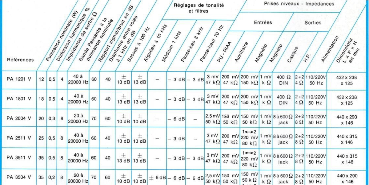

Une doc d'époque version pathé-macaronis: https://www.google.com/url?sa=t&sou [...] FBH4nCVLfj
avec les specs:
https://rehost.diberie.com/Picture/Get/t/516976

Dificiile de trouver un tuto, car ça change suivant les modèles d'amplis...
Le but en premier c'est :
1°) le débrancher du secteur 220V.
2°) l'ouvrir, et passer un coup de soufflette et pinceaux pour déloger la poussière.
3°) mettre un coup de bombe contacte (par exemple Kontakt 60), à l'intérieur des potentiomètres et sélecteurs.
https://i.ibb.co/xKvfVF0t/mr29ssp25ivf1.jpg
4°) faire quelques "aller-retour" avec les potentiomètres pour que le produit se diffuse bien sur les pistes interne du potentiomètre...
5°) vérifier visuellement l'état des condensateurs et des autres composants... (condensateurs qui sont gonflés, ou qui coulent..., et composants qui ont l'air d'avoir "grillés" ou beaucoup chauffé...)
6°) tout remonter, et tester.
Message édité par Marcel Pitou le 26-05-2026 à 20:02:45
Ok j’irai acheter ca
il y'a aussi une chose que tu peut faire (tant que l'ampli est ouvert), c'est démonter les STK (modules d'amplification) du radiateur, et changer la pate thermique, entre les STK et le radiateur (qui doit avoir 40 ans...), mais c'est délicat à faire, faut pas casser les pattes des STK... (si un technicien fait ça, il va dessouder les deux STK avant de changer la pate thermique, puis les ressouder après..., mais il faut un fer à souder)
Donc si tu peut y arriver sans les dessouder de la platine, par exemple en démontant le radiateur de la carrosserie, puis en le nettoyant, c'est plus simple pour juste remettre de la pate thermique neuve.
https://i.ibb.co/232rLYPg/DSCF6457.jpg
PS : de la pate thermique blanche pour CPU, convient très bien.
Avec de la pate thermique neuve, tes STK vont moins chauffer, et donc moins de risque qu'ils surchauffent et grillent sur le moyen/long terme...  ;)
PPS : il faut voir si il n'y a pas des vis sous la carrosseries, qui maintiennent le radiateur... (pour pouvoir le démonter) :??:
Message édité par Marcel Pitou le 26-05-2026 à 20:38:58

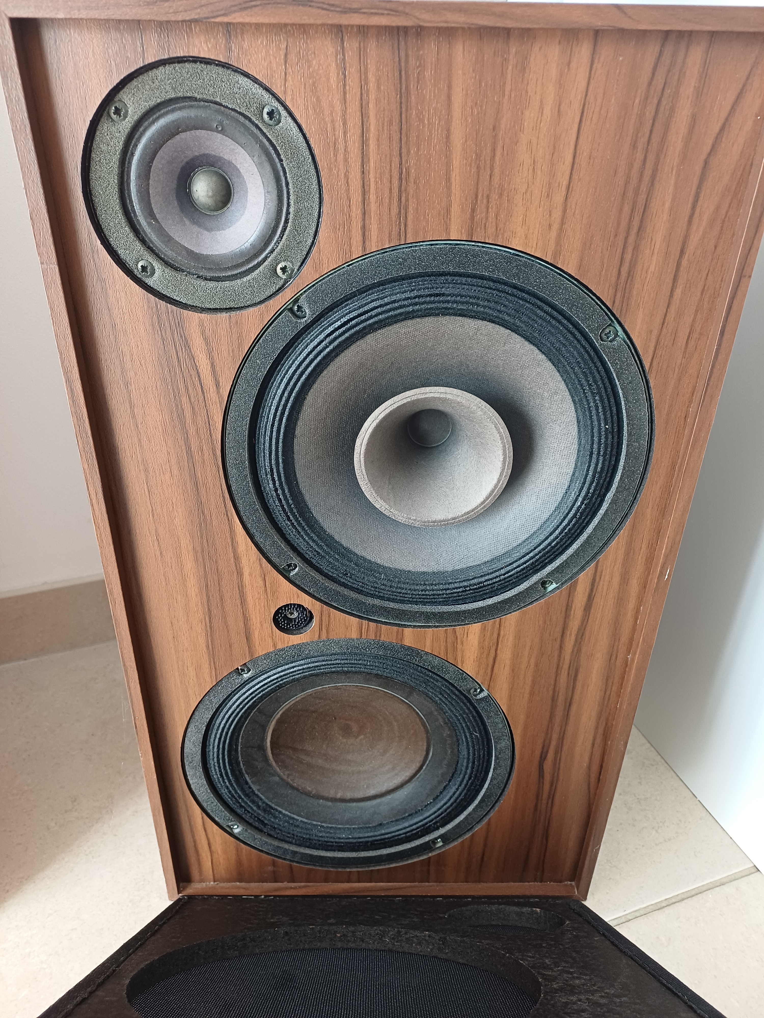

PS : quel sont les marques et références des deux modèles d'enceintes que tu as ?
il serait peut-être préférable de n'en garder qu'une seul paire... (la meilleur des deux), et les mettre sur des pieds.
Tu pourrait poster des photos des enceintes sans les caches avant (pour voir ce qu'il y'a comme HP dessus), et de l'étiquète à l'arrière avec les specs ?

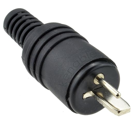

Posté le 26-05-2026 à 21:05:16  profilanswer
J’ai gardé celles qui vont avec l’ampli thomson, c’est les seules que je peux brancher dessus, c’est une connectique a la con, une sorte de pince, je connais pas le nom.
J'ai la même chose sur mon ampli de 1978, c'est du "DIN-HP", on trouve encore des prises vissable sur amazon : https://www.amazon.fr/Broches-Parle [...] pln=0&th=1
https://m.media-amazon.com/images/I/610R3b2SHDL._SX522_.jpg
https://m.media-amazon.com/images/I/61-YQ5-FynL._SX522_.jpg
https://www.sonelec-musique.com/images/connectique_bf_din_hp_002.gif
La prise est petite, donc il faut du 2x1,5mm2 max pour le cable... (du 2x2,5mm2, c'est trop gros).

Marcel Pit​ou
Posté le 26-05-2026 à 21:13:46  profilanswer
Au dos de mon ampli, j'ai les mêmes connectiques que toi (tout en DIN 5 Broches, et DIN-HP pour les enceintes) :
https://img.leboncoin.fr/api/v1/lbcpb1/images/a3/90/a5/a390a5e4ba5548011a6cc5c712e2b1b955230859.jpg?rule=ad-large
Je connais tout les schémas, car je fabrique moi-même mes câbles RCA>DIN avec mon poste à souder...  :D
Sur le miens, il n'y a aucune entrée RCA, ma carte son MAO est relié en 2xRCA > DIN 5 broches sur "Tape 1"... (le gain de sortie de la carte son est réglable, donc je peut le régler à un niveau équivalent au vinyle)  :o
Si je branchai un lecteur CD en directe sur cette ampli (mettons sur Tape 2), le son du CD serait plus fort que le son du vinyle à chaque fois que je change de sources..., donc l'idéal serait de passer par un DAC avec volume, pour régler le gain de sortie de la platine CD... (j'avais une platine CD avant, mais j'en ai plus, et tout mes CD sont rippés en FLAC dans l''ordi...)
Par exemple, avec un DAC avec volume comme ceci : https://www.amazon.fr/PROZOR-Conver [...] &hvexpln=0 (tu branche la sortie optique de la platine CD sur le DAC, et ensuite tu regle le gain de sortie du DAC sur sa sortie 2xRCA, puis tu planque le DAC derrière l'ampli)
Tu règle tout sur approximativement le même gain que le vinyle, comme ça tu as le même niveau de volume, à chaque fois que tu change de sources...
Pour le réglage de gain de la paltine CD..., l'idéal c'est d'avoir un disque en vinyle et exactement le même en CD..., comme ça tu regle les deux assez facilement au même gain grâce au vu-metres de l'ampli...  :D
Car il est évidement qu'un vieux 45tr de Claude François, n'aura pas le même niveau de sortie qu'un CD de Daft Punk, ni même qu'un vinyle de Daft Punk...  :lol:
Perso, pour faire mes réglages, j'ai "Pink Floyd - Dark side of the moon" et vinyle et en CD-Audio (et du coup en FLAC)..., donc je peut mettre les deux en lecture en même temps (vinyle et CD ou FLAC dans l'ordi), et switcher de sources sur l'ampli, tout en réglant le gain de sortie de ma carte son, pour avoir approximativement le même niveau de gain que le vinyle...
Message édité par Marcel Pitou le 26-05-2026 à 22:37:04
Tu as la référence, et des photos sans les caches ?
Ce sont des "Thomson", ou une autre marque ?

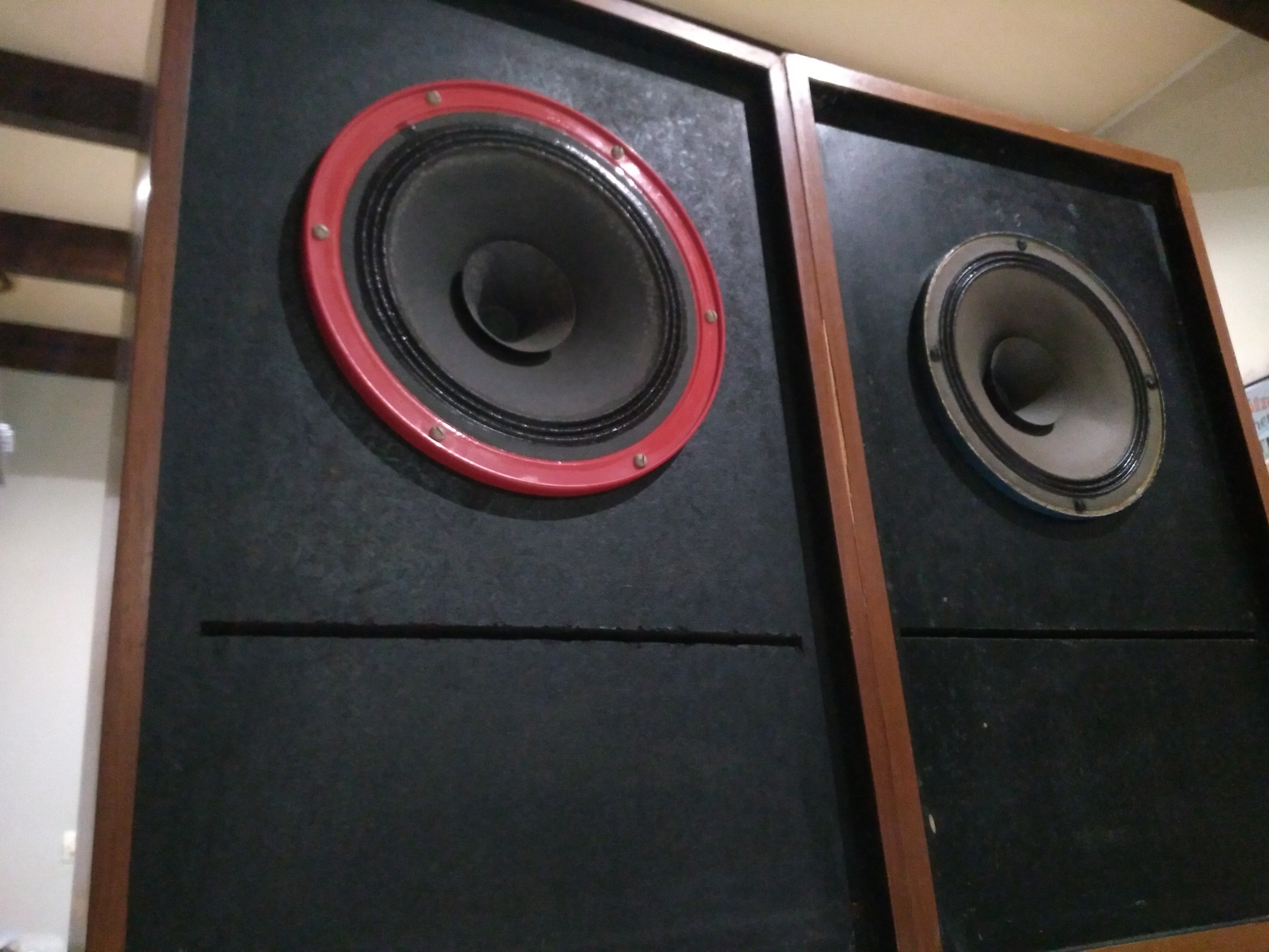

Posté le 27-05-2026 à 10:12:19  profilanswer
daouar a écrit :
Une exception sur HFR, ou le posteur ne se voit pas conseiller du matos à 2000€ en arrivant avec un budget de 500€ :o
Oui j’ai l'habitude des topics pizzas ou autre  :O

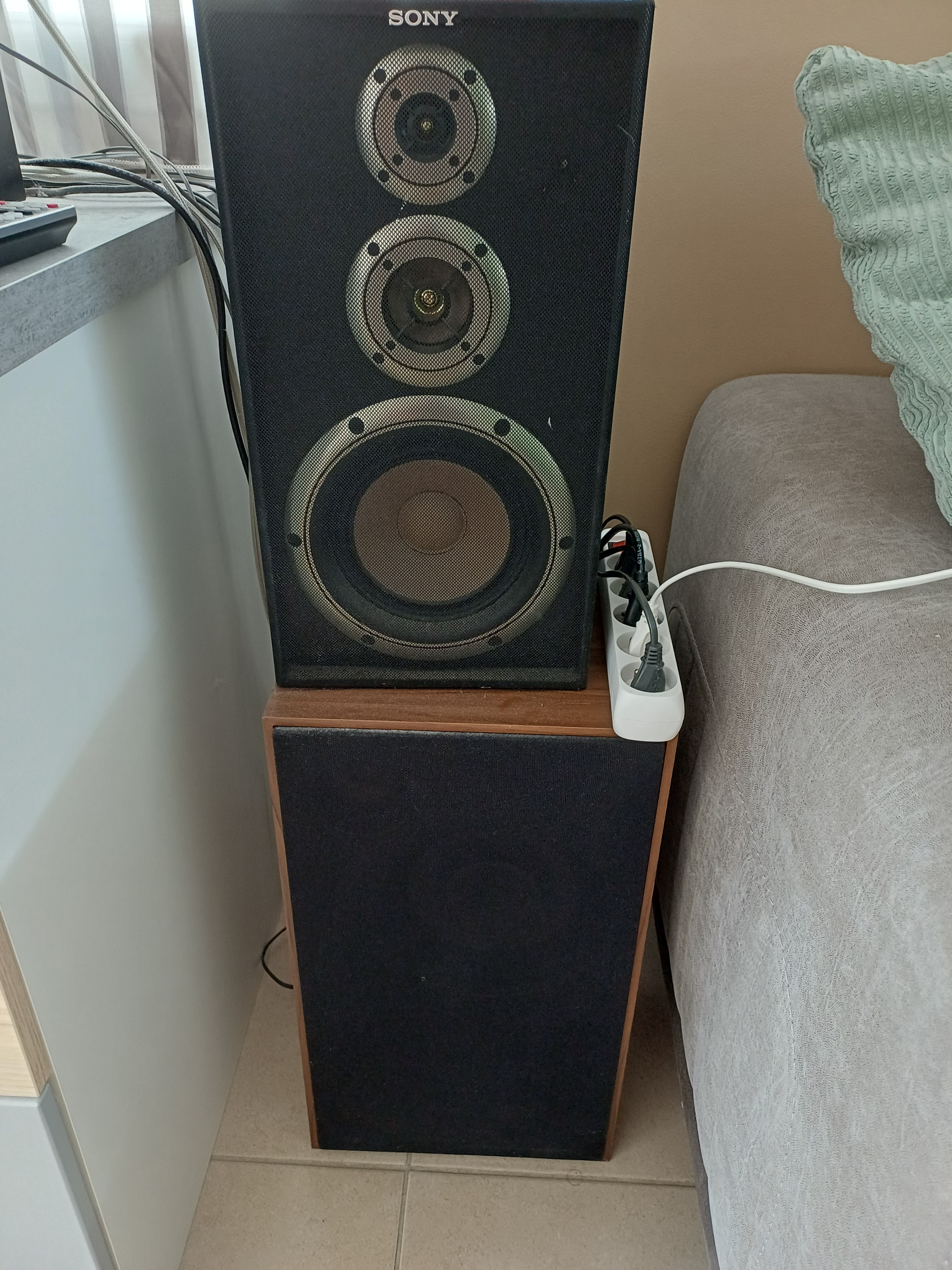

Les enceintes :
https://rehost.diberie.com/Picture/Get/r/517189
Aucune référence derrière ou en dessous, je sais pas quelle marque c’est.

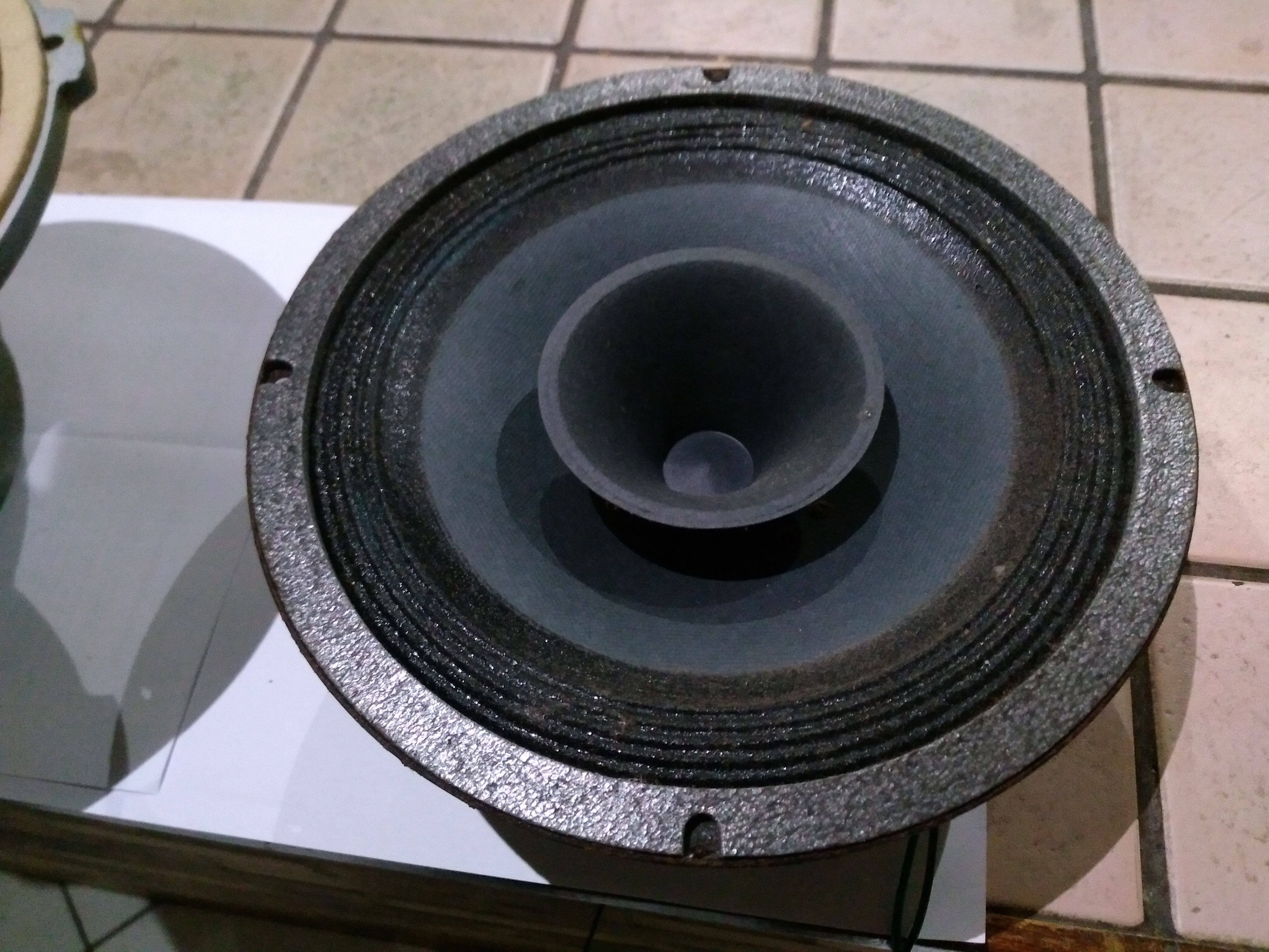

n°2384829
daouar
Shree Uvasaggaharam Stotra
Posté le 27-05-2026 à 12:00:52  profilanswer

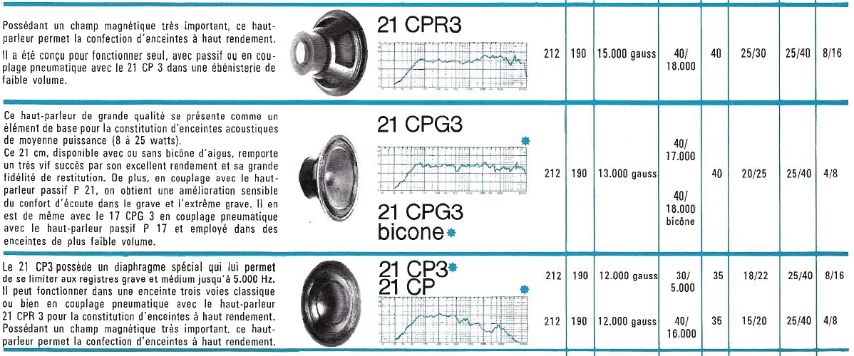

Je me disais ça ressemble à du Siare, et petite recherche d'image inversée je tombe sur les SIARE CX 32.
https://i.imgur.com/PkRPNv8.jpeg
n°2384830
sub6tem
Posté le 27-05-2026 à 12:01:17  profilanswer
Les enceintes :
C'est du Siare (cx32).
https://rehost.diberie.com/Picture/Get/t/517211
Pas mauvais dans l'ensemble, j'ai même personnellement  préféré ce 21cpg bicone à d'autres lb Supravox ou Cabasse lors d'expérimentations Diy... :o
https://rehost.diberie.com/Picture/Get/t/517206https://rehost.diberie.com/Picture/Get/t/517207https://rehost.diberie.com/Picture/Get/t/517208https://rehost.diberie.com/Picture/Get/t/517209https://rehost.diberie.com/Picture/Get/t/517210
edit  [:guigui]
Message édité par sub6tem le 27-05-2026 à 12:03:14

gueuselamb​ix
Minipouce
Posté le 27-05-2026 à 12:06:52  profilanswer
Vous etes forts  :D
En tout cas le montage me permet d'écouter le dernier Dimmu Borgir, album a la prod pas facile, alors que sur l’autre ampli je perdais la moitié des instruments et de la voix.
Et du coup vous dites que des enceintes ca se suréleve ? Faut pas qu’elles soient au sol ?
Message édité par gueuselambix le 27-05-2026 à 12:10:54
n°2384832
BoraBora
Dilettante
Posté le 27-05-2026 à 16:20:02  profilanswer
Vous etes forts  :D
Ca dépend des enceintes. Les colonnes se posent au sol, les enceintes dites de bibliothèque sont censées être posées sur un meuble (pas forcément dans une bibliothèque) :o L'important est que le tweeter, le petit haut-parleur qui reproduit le haut du spectre, soit à peu près à la hauteur des oreilles. C'est parce que les aigus sont très directionnels alors que les basses se diffusent partout donc t'as pas besoin d'être en face. Dans les enceintes colonnes que l'on pose par terre, le tweeter est toujours en haut de l'enceinte pour être grosso merdo à hauteur d'oreille de quelqu'un en face sur un canapé.
Message édité par BoraBora le 27-05-2026 à 16:20:29
n°2384833
gueuselamb​ix
Minipouce
Posté le 27-05-2026 à 16:26:16  profilanswer
Ok donc faudrait que je remonte les miennes d’au moins 50 cm. Y a des supports dédiés j’imagine ?
