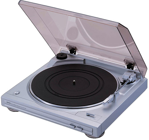

n°2197764
Marcel Pit​ou
Posté le 19-05-2019 à 15:17:13  profilanswer
Zeph51 a écrit :
La platine vinyle c'est une Dual DT-210, elle a bonne presse apparement.
Si c'est celle-ci :
https://cdn.idealo.com/folder/Product/2624/1/2624120/s4_produktbild_gross/dual-dt-210-usb.jpg
Honnêtement, c'est pas terrible du tout, c'est même plutôt mauvais...  :sweat:

Y avait une platine Denon DP29-f mais elle avait pas l'air en super etat
C'est de la bouse, tu as bien fait de ne pas la prendre...  ;)
Une platine vinyle "correcte", ça doit avoir un bras, approximativement comme ça (avec réglages du contrepoid, antiskating, porte-cellule SME, etc...) :
https://www.pioneerdj.com/-/media/pioneerdj/images/features/turntable/plx-500/plx-500-sound-design.jpg?h=500&w=500&hash=9B88FA085F6ADFBF4AAB239BF569849949ECDE76
Tout ce qui ressemble à ça, il faut le fuir comme la peste (aucun réglages du bras, impossible de remplacer la cellule) :
https://static.fnac-static.com/multimedia/images_produits/zoom/5/8/9/4988001514985/tsp20190429190847/Platine-disque-Denon-DP-29F-Argent.jpg
Message édité par Marcel Pitou le 23-05-2019 à 17:03:55

Je dirait que les trucs les plus importants dans une platine vinyle, c'est le bras (mécanique de bonne fabrication), et le moteur/plateau (qu'elle tourne à la bonne vitesse, sans variation), et bien sur la cellule/diamant (il n'y pas deux cellules qui ont le même son, ce qui le fait le "son du vinyle", c'est en priorité la cellule).  :D
Par-contre, une platine comme la DP-29F, qui as un bras dont on ne peut pas remplacer la cellule, ni régler la force d'appui / anti-skating, c'est plus un "jouet", qu'une "vrai platine"..., il suffit de regarder le bras de la platine pour voir qu'elle ne vaut rien..., même à 8 ans, j'avais une meilleur platine que ça...  :o
