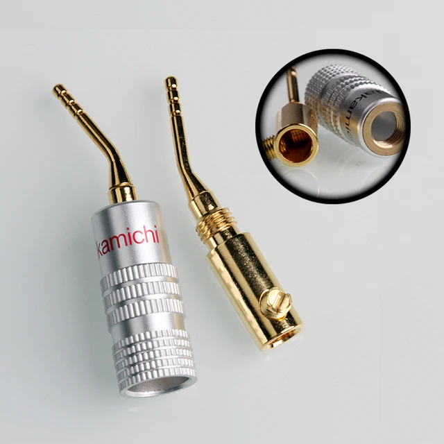

Bonjour
https://www.amazon.fr/connecteur-te [...] %A0+sertir
Le souci ,c'est qu'il faut acheter tout le lot.
Va voir un électricien auto qui pourra t'en céder une paire.

http://i.imgur.com/l27wh.gif
j'ai sérieusement sursauté quand j'ai vu la photo !
Nan ça va pas être possible :lol:
Je cherche plus dans ce truc
https://ae01.alicdn.com/kf/HTB1f34dQpXXXXaqapXXq6xXFXXXS/20-PCS-Plaqu-Or-2mm-Broches-Haut-Parleur-Fiche-Banane-Adaptateur-Fil-Connecteur-Pour-Audio-HiFi.jpg_640x640.jpg
