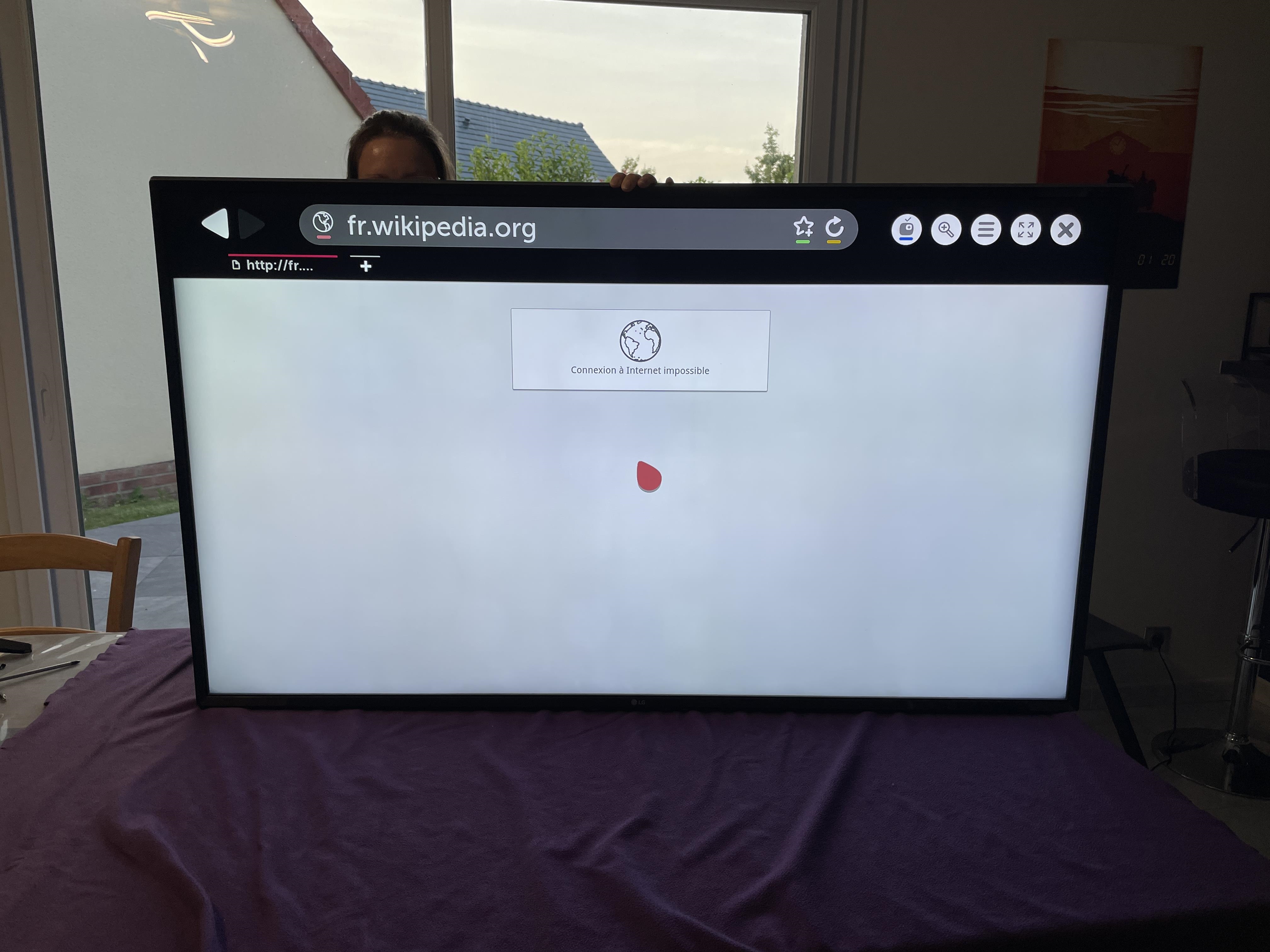

J'ai eu soucis un peu similaire avec mon LG 55UJ630V (led qui virent au bleu)
https://rehost.diberie.com/Picture/Get/f/74921
La photo est pire qu'en vrai mais c'etait vraiment horrible

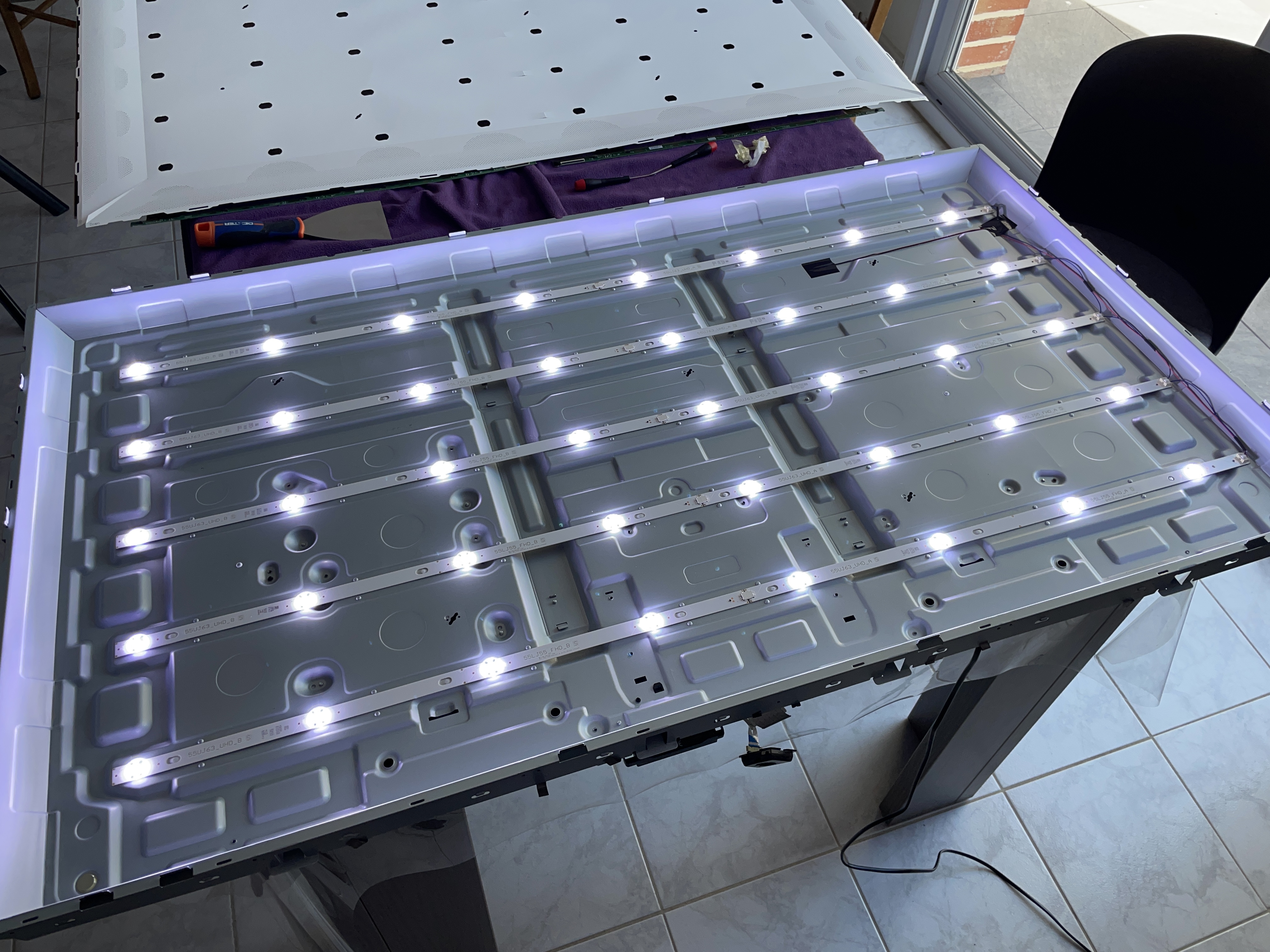

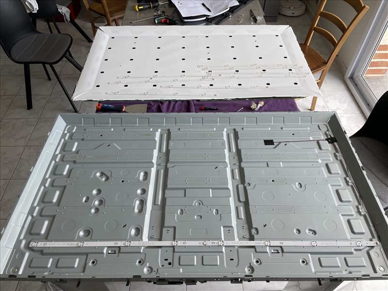

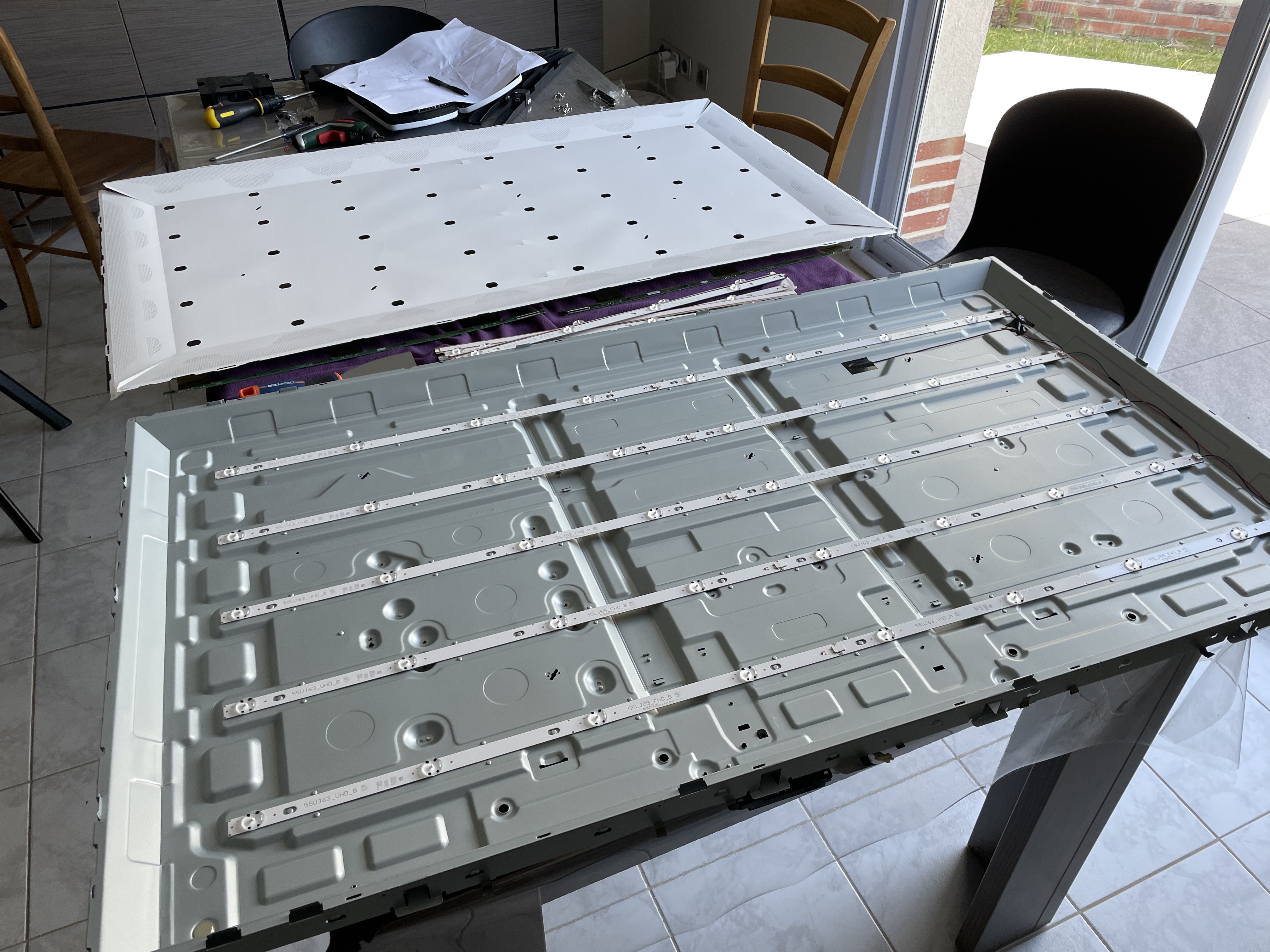

J'ai commandé des LEDs pour les remplacer sur Ali (20€) et c'est beaucoup mieux :o
https://rehost.diberie.com/Picture/Get/r/77274
https://rehost.diberie.com/Picture/Get/r/77273
https://rehost.diberie.com/Picture/Get/r/77272
https://rehost.diberie.com/Picture/Get/r/77271

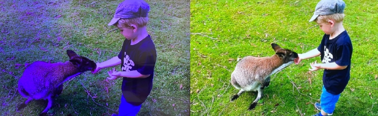

Petit bonus, avant/après :
https://rehost.diberie.com/Picture/Get/r/77270
Comme j'étais pas sûr du résultat j'ai quand même commandé une LG 55C1 et j'ai donné l'ancienne TV une fois réparée à mes beaux-parents :o

Excellent, je ne savais pas que les LED étaient aussi accessibles !
Ça ressemble pas mal aux bandeaux de LED génériques d'ailleurs.

C'était aussi la bonne excuse pour changer :o
Alors accessibles oui si on veut, il faut quand même tout démonter, retirer le panneau LCD et ensuite les 3 filtres de lumière sous le panneau, déclipser les petites pattes en plastique qui tiennent tout ça, puis dégager tout doucement la feuille blanche toute fine qui est posée au fond [:fandalpinee]
Ce n'est pas super compliqué mais il faut être patient et méticuleux.

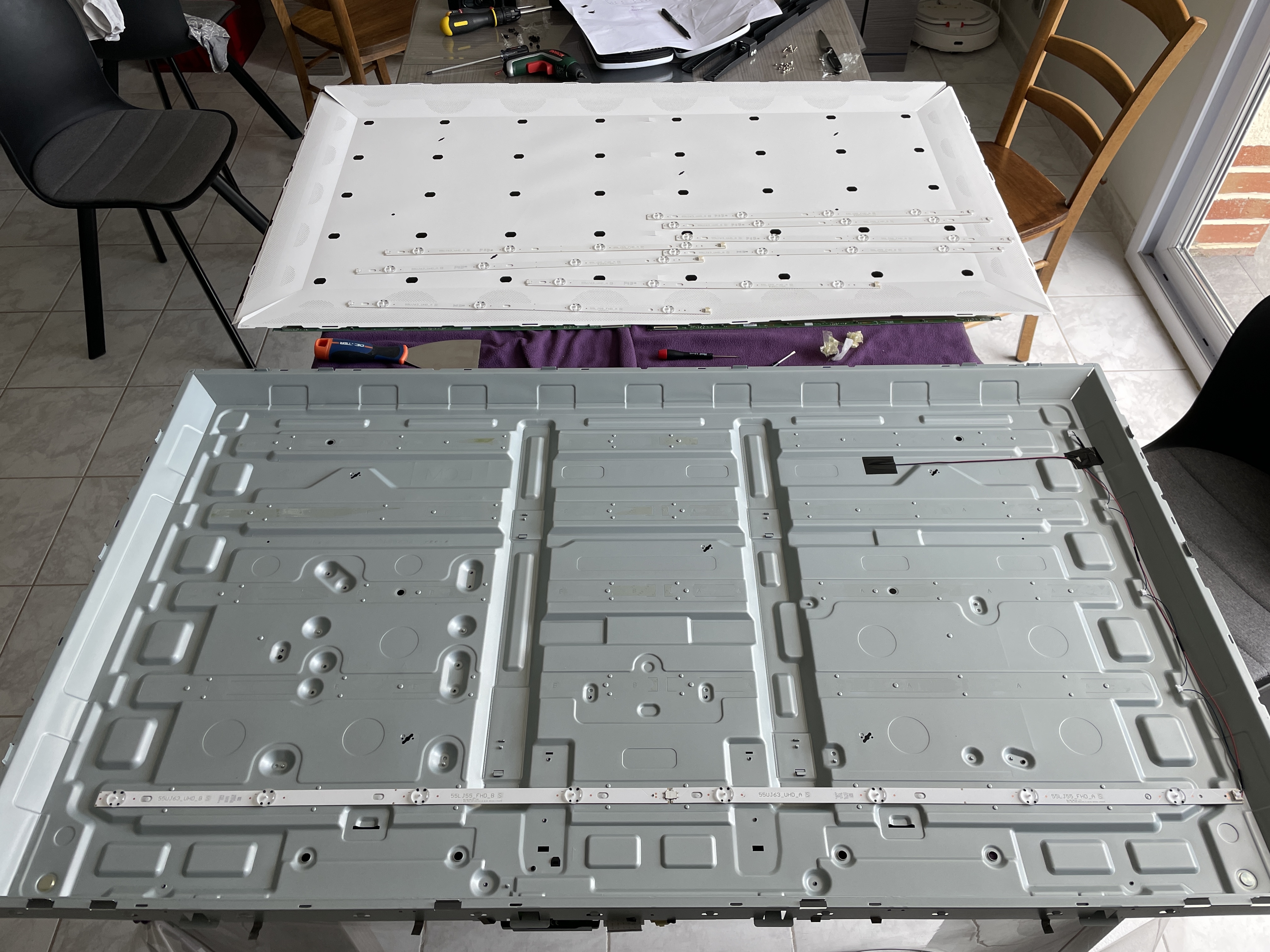

Je l'ai démonté, les petits prisme en plastique sont tout pété..
Et comme c'est une philips a dalle lg, ces batards ont tout collé... Bref le niveau de reparabilité est nul.
Par contre le plastique reflecteur qui est posé contre les led était tout ondulé, ce qui explique le moira abusé de cette tv...
https://i.ibb.co/Wnn4kfq/Imagepipe-5.jpg
Ps : on voit le massacre de petit prisme devant la tv lol

Bah elles sont nazes les LEDS, ça se change justement avec des "stips LED" adaptées, souvent aux alentours de 30-60€ (toi tu devrais en avoir 14 sur celle ci). Bien sur que la tv est réparable, par contre tes LED actuelles certains sont fous pour recoller les caps, mais bon les LED lâcheront assez tôt si les capsules se décollent.
Les strips peuvent être "collés" mais vu que les leds sont "hs" c'est pas très grave de les plier + c'est une colle type thermique donc se décolle facilement.
Et le réflecteur blanc n'est collé que sur une très fine partie (le bord sur métal, genre 5mm max de colle sur tout le bord) au double face, qui pareil ne devrait pas être aussi collé que ça. Il faut juste faire un quart de tour avec les 6 picots translucides  (fragile).
