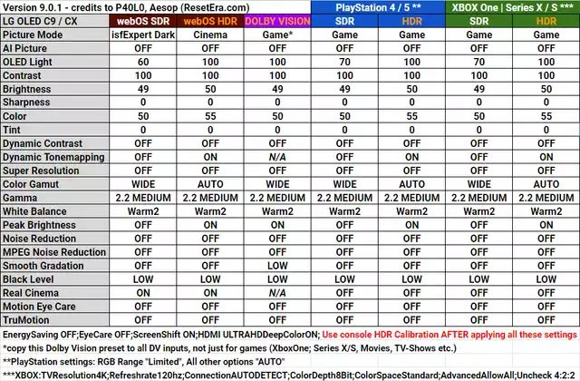

Dites les gens, avec par exemple le lecteur vidéo interne de vos LG, pour un film en HDR10 vous mettez la luminosité à combien ?
A 48 les noirs sont bouchés, à 49 encore un peu sur certains plans très sombres genre une chambre dans le noir.
A 50 ça semble ok mais pas toujours certain...
C'est à ajuster selon les films :??:
D'ailleurs en HDR normal on a toujours accès à l'option HDMI HAUT/BAS, mais on est d'accord qu'il faut rester en BAS ? D'autant que là j'utilisais le lecteur interne de la TV...
n°2260160
Rambo95
Posté le 21-11-2020 à 18:11:08  profilanswer
En HDR luminosité et contraste a fond. Reste a régler le niveau des noirs, souvent le paramétrage d'usine est bon, après ça dépendra de tes yeux, et surtout du calibrage du film.
Message édité par Rambo95 le 21-11-2020 à 18:12:02
n°2260161
vanloque
\o/ Buy the dip Shinji ! \o/
Posté le 21-11-2020 à 18:12:49  profilanswer
Je parle pas de Lum OLED, mais de Luminosité :o
Contraste à 100 ? t'es fou :o
n°2260164
vanloque
Posté le 21-11-2020 à 18:17:09  profilanswer
B1LouTouF a écrit :
Pour ceux qui ont LG CX / vous avez essayé ça ?  J'ai testé , ça a l'air sympa comme réglages !
https://www.zupimages.net/up/20/46/ldap.jpg
Ok j'ai vérifié mes réglages :
LumOLED je mets plutôt à 88 max si le film a des scènes lumineuses pour pas m'éclater les yeux dans le noir.
EN SDR et HDR j'ai le contraste à 85 depuis le début.
Luminosité donc je laisse à 50.
Netteté à 10 depuis toujours.
Message édité par vanloque le 21-11-2020 à 18:18:58
n°2260165
Rambo95
Posté le 21-11-2020 à 18:20:47  profilanswer
En HDR Si.
Le HDR fonctionne sur ce principe.
En tout cas chez Panasonic et Samsung le passage en HDR se solde par un passage des curseur niveau de luminosité (OLED light chez LG) et contraste a fond.
Le niveau des noirs (luminosité) lui reste inchangé. Après les demoninations changent d'un constructeur à l'autre.
Philips confond par exemple contraste et luminosité.
Message édité par Rambo95 le 21-11-2020 à 18:25:04
n°2260166
vanloque
Posté le 21-11-2020 à 18:21:56  profilanswer
Ah, à tester alors! ça peut aider les noirs bouchés je présume [:ojap]
