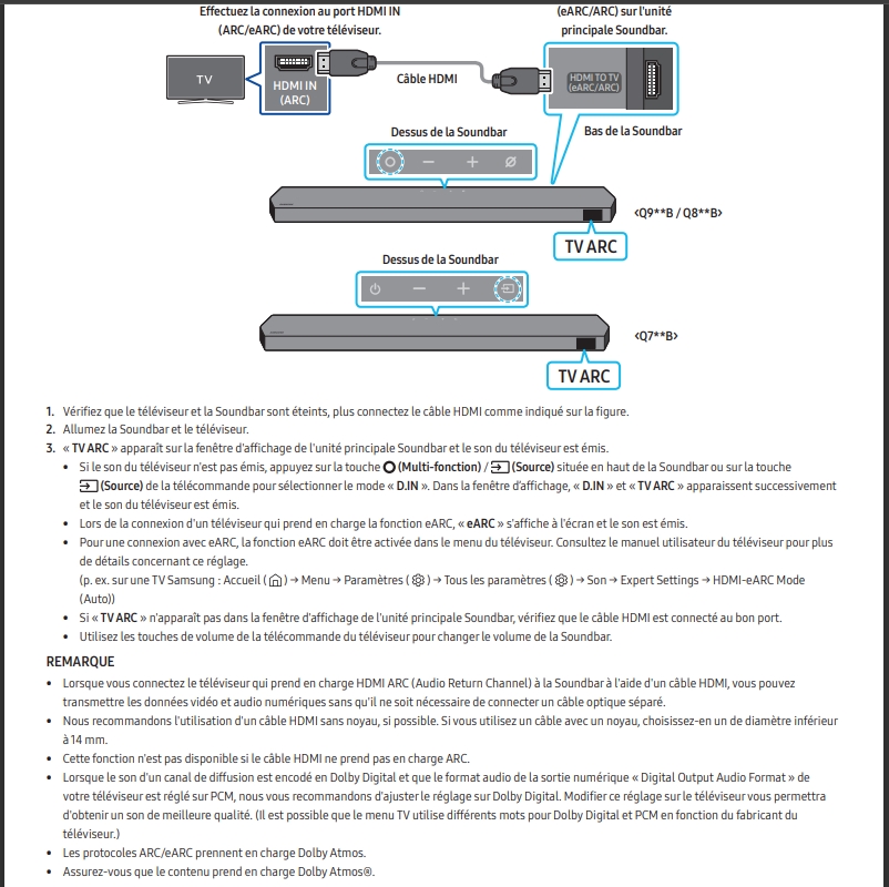

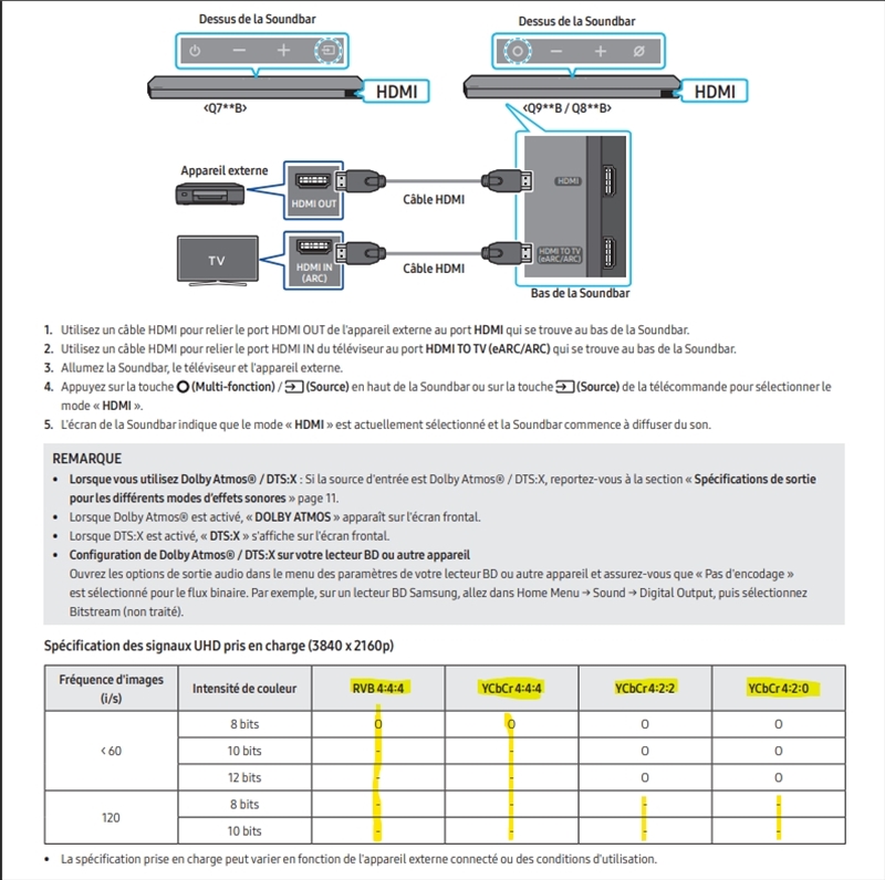

D'après le manuel de ma Q880B (qui a l'air de valoir aussi pour les Q9xxB), l'utilisation de l'entrée HDMI de la barre de son limite un poil :
https://rehost.diberie.com/Picture/Get/r/233176
Mais oui, ça aura un impact pour une console de jeux (et encore...) mais pour un lecteur multimédia, les formats les plus courants sont bien supportés :)
Chez moi j'ai la Nintendo Switch sur l'entrée secondaire comme ça, puisque de toute façon, elle n'affiche même pas la 4K.
A noter que sur cette entrée, la TV ne passe pas en mode Jeu, puisque c'est une entrée déportée, qui passe à travers la barre de son.
EDIT : Au passage, je vois que même pour l'entrée principale (eARC donc), il y a quelques notes :
https://rehost.diberie.com/Picture/Get/r/233178
C'est quoi un "noyau HDMI < 14mm" ? :whistle: :??:
Message édité par DiB91 le 29-12-2023 à 10:39:25
