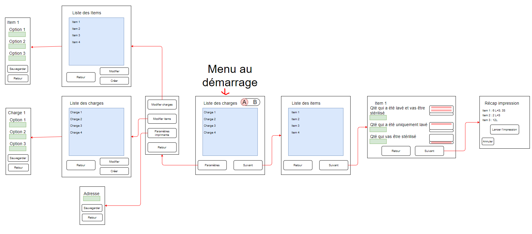

Pour le projet je m'étais fait cette "carte":
https://rehost.diberie.com/Uploads/0/20201228-135609-2c5eda3a-9212-4acd-bbdf-e13526eeb814.0.min.jpg
Depuis le menu démarrage, si on va vers la droite:
On a des charges (types A ou B, le bouton rouge en haut permettant de choisir quel type de charges on veux voir), l'utilisateur choisis dans la listbox (en bleu) UNE charge.
En cliquant sur suivant une nouvelle liste apparais qui montre tous les items possibles dans la charge, on vient sélectionner le ou les items voulus (listview avec checkbox?).
En cliquant suivant, ça nous demande combien d'étiquettes on veux (textbox acceptant que les chiffres de 0 a 99) de chaque cas de figure (les dessins a droites représentent les cas de figure, rappel visuel pour les opérateurs) pour chaque item coché précédement (une nouvelle fenêtre avec en en-tête le nom de l'item pour chaque item coché).
Puis une récap de l'impression totale.
Et quand on clique sur "Lancer l'impression", on viens imprimer le nombre d'étiquettes voulu pour chaque cas de figure.
Depuis le menu démarrage, de l'autre coté, on peut aussi aller dans les paramètres pour définir les charges (nom, type A ou B), les items (nom, charges associées (0 à N charges)) ou les paramètres d'impressions (adresse IP).
Je pense stocker toutes ces infos dans un XML (qui me servira donc de base de donnée pour générer mes listes et envoyer les bonnes infos a l'imprimante).
Je vais avoir une imprimante Zebra dédiée pour ces impressions et l'application tournera sur une machine virtuelle dédiée uniquement a ça.
Et il me faudra un log (un bête fichier .txt a coté) pour enregistrer toutes les modifs et actions effectuées dans le programme.
C'est un de mes premiers gros "projets", j'ai essayé de clarifier au maximum les choses avant, maintenant il vas falloir que je trouve comment transformer tout cela en réalité, mais de mon expérience VB, ça ne me semble pas insurmontable :)
