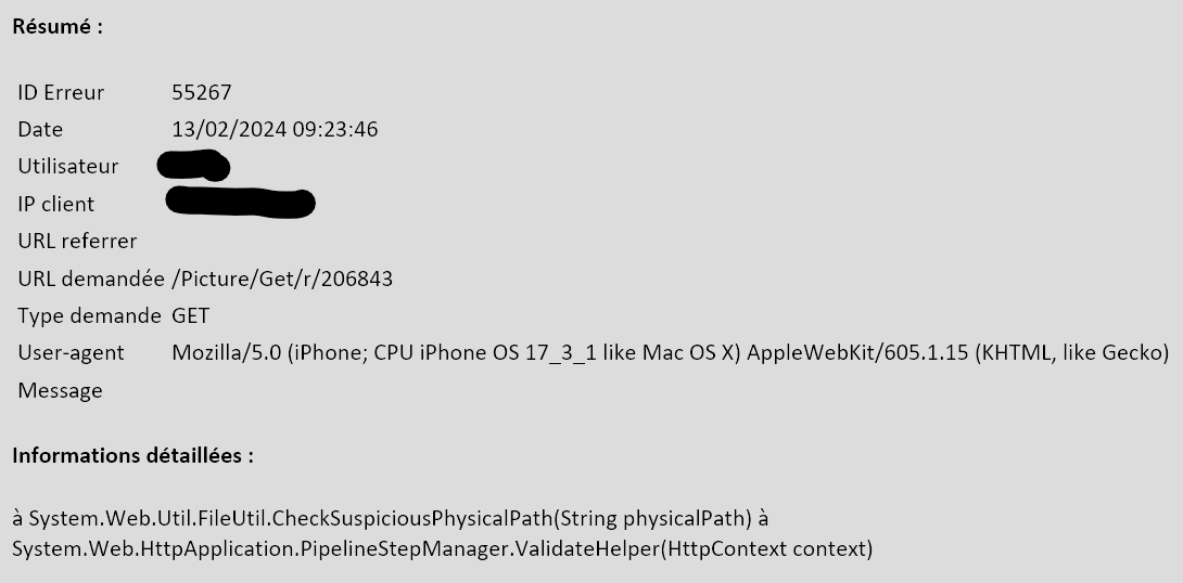

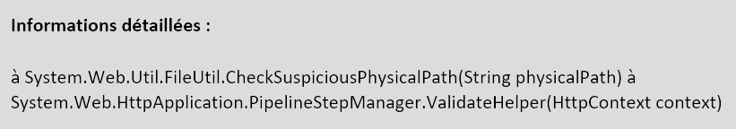

Posté le 13-02-2024 à 09:23:28  profilanswer
Bonjour :D
Besoin d'un petit hint de la part d'un vétéran de l'ASP .NET MVC (.NET Framework) parmi vous :o
Depuis quelques jours, j'ai une quantité affolante (par rapport à mes habitudes on va dire) de stacks qui proviennent d'une appli web, mais la trace est très très inhabituelle.
Je n'avais jamais vu ce type d'exception jusque maintenant, et ça se produit chez plein d'utilisateurs, sur une URL précise, mais évidemment non reproductible en test...
https://rehost.diberie.com/Picture/Get/f/253843
Et c'est tout !
Je n'ai pas de référence à la ligne qui fait appel à CheckSuspiciousPhysicalPath(), et je ne sais pas ce qui a foiré.
Est-ce qu'il y a une erreur ou est-ce que c'est juste une info, j'en sais rien.
Ca a l'air de poper dans le global.asax, dans une des méthodes de navigation, mais comme je ne le reproduis pas en dev, je n'arrive pas à en être sûr.
Le fichier en question (passé en paramètre) existe, et n'est pas locké en lecture/écriture dans un autre processus.
L'erreur se produit chez plusieurs utilisateurs différents, j'ai bien des user agents et IP publiques différents et non suspects.
Ca semble faire suite à 2 dernières opérations effectuées sur cette application :
- migration .NET Framework 4.7.2 -> 4.8
- augmentation du nombre de requêtes permises par session (via le setting aspnet:RequestQueueLimitPerSession)
L'application est écrite en ASP .NET MVC 5 et tourne sur une machine Windows Server 2019, sous IIS.
Vous avez déjà vu une telle exception ? :??:
Message édité par DiB91 le 13-02-2024 à 09:24:28

Posté le 13-02-2024 à 09:41:01  profilanswer
Normalement, la navigation sur cette appli se fait via des URL complètes, mais c'est vrai que quand ces erreurs arrivent, l'URL demandée est alors sous sa forme relative oui :??:
Exemple ici sur une qui vient juste d'arriver :
https://rehost.diberie.com/Picture/Get/f/253863
EDIT : par contre c'est vrai que ça ne semble concerner qu'1 ou 2 fichiers, les URL demandées sont tout le temps les 2 mêmes.

n°2464064
kao98
Posté le 13-02-2024 à 09:43:45  profilanswer
https://referencesource.microsoft.c [...] til.cs,185
Apparemment il n'aime pas les `/` et préfère les `\\`
n°2464066
DiB91
Bwaaaaaaah
Posté le 13-02-2024 à 09:49:05  profilanswer
Merci !
Effectivement j'étais arrivé à cette conclusion aussi, mais comme ce n'est pas moi qui fais appel directement à cette méthode, je ne sais pas où intervenir pour manipuler le chemin d'accès :??:
Peut être un appel fait automatiquement quand je fais un FileExists() ?
Je vais chercher de ce côté là.

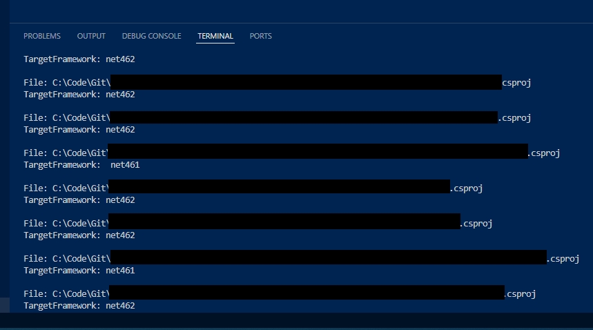

Posté le 24-05-2024 à 15:34:48  profilanswer
Bonjour :o
Petite question pratique : savez-vous s'il existe un outil CLI (ou autre, peu importe) que je puisse passer sur une solution Visual Studio, et qui m'affiche la version du framework cible de chaque projet qu'elle contient ? :)
C'est une problématique que j'ai régulièrement dans ma mission chez mon client actuel, et c'est assez fastidieux de faire clic-droit > Propriétés sur l'ensemble des 144 projets que l'une de leurs (nombreuses :o ) solutions :o :'(
Rehost | Collect | Link
n°2470358
Implosion ​du Sord
Fesseur de chameaux
Posté le 24-05-2024 à 15:41:14  profilanswer
DiB91 a écrit :
Bonjour :o
Pas a ma connaissance, mais un parseur de sln/csproj peut facilement être développé
Away from keyboard, close to your breast
n°2470359
Yor_le_Bou​rrin
Posté le 24-05-2024 à 15:42:11  profilanswer
Faut passer à ChatGPT / mistral :o
En powershell core :
Code :
  1. # Specify the root directory to start searching from
  2. $rootDirectory = '.'
  3. # Get all .csproj files in the directory and its subdirectories
  4. $csprojFiles = Get-ChildItem -Path $rootDirectory -Filter *.csproj -Recurse
  5. foreach ($file in $csprojFiles) {
  6.     # Load the .csproj file as an XML document
  7.     [xml]$xmlDocument = Get-Content -Path $file.FullName
  8.     # Find the TargetFramework element
  9.     $targetFrameworkElement = $xmlDocument.Project.PropertyGroup.TargetFramework
  10.     if ($targetFrameworkElement) {
  11.         # Display the file path and TargetFramework property
  12.         Write-Host "File: $($file.FullName)"
  13.         Write-Host "TargetFramework: $($targetFrameworkElement)"
  14.         Write-Host ""
  15.     } else {
  16.         Write-Host "File: $($file.FullName)"
  17.         Write-Host "TargetFramework not found in this file"
  18.         Write-Host ""
  19.     }
  20. }
n°2470364
DiB91
Bwaaaaaaah
Posté le 24-05-2024 à 15:54:35  profilanswer
:love: !
J'essaie ça tout de suite merci !
EDIT : C'est absolument parfait !! :love:
https://rehost.diberie.com/Picture/Get/t/278565
Je vais bricoler un poil le script pour qu'il prenne en charge d'autres langages (oui j'ai des .vbproj et des .sqlproj...) et qu'il retourne la version un peu plus clairement (noeud TargetFrameworkVersion quand il est dispo), mais merci pour l'idée, c'est exactement ce qu'il me fallait !
Message édité par DiB91 le 24-05-2024 à 16:06:55
