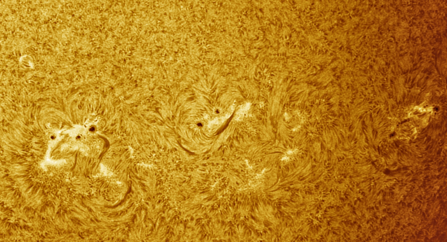

soleil du jour très médiocre vu la densité de cirrus

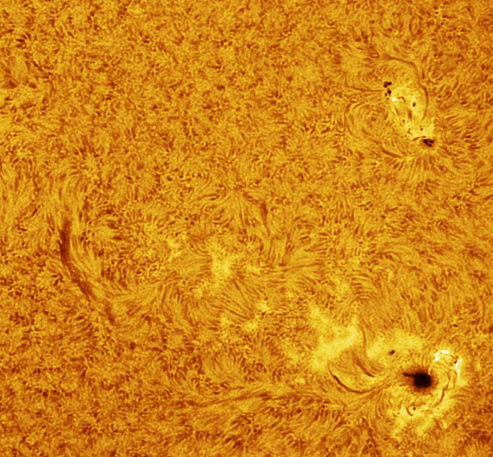

un peu du centre

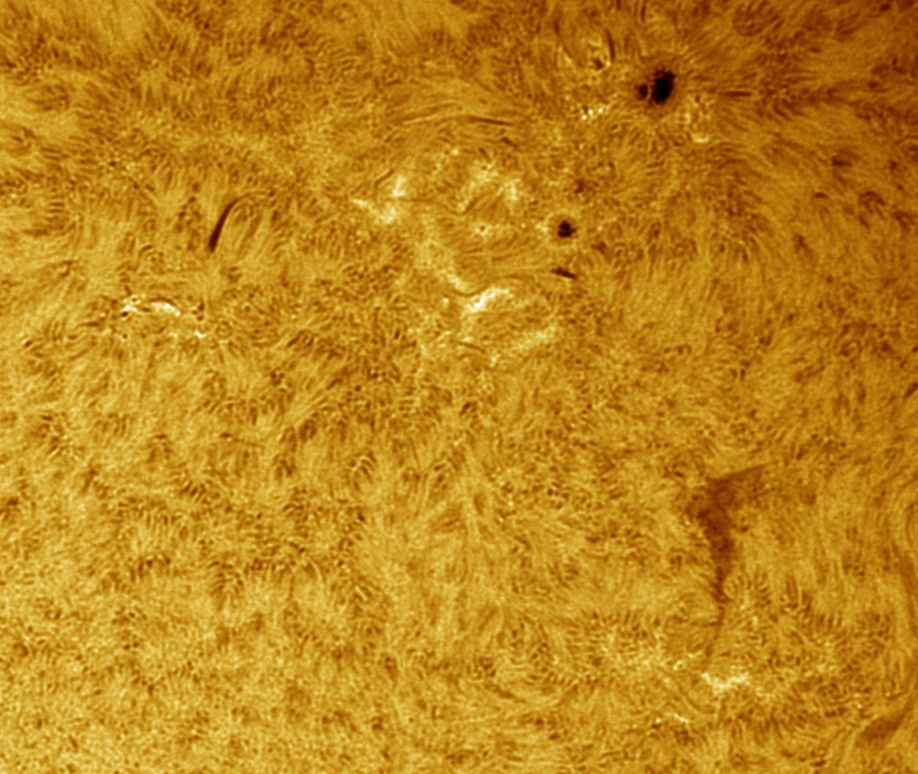

avec la xena et moins de cirrus

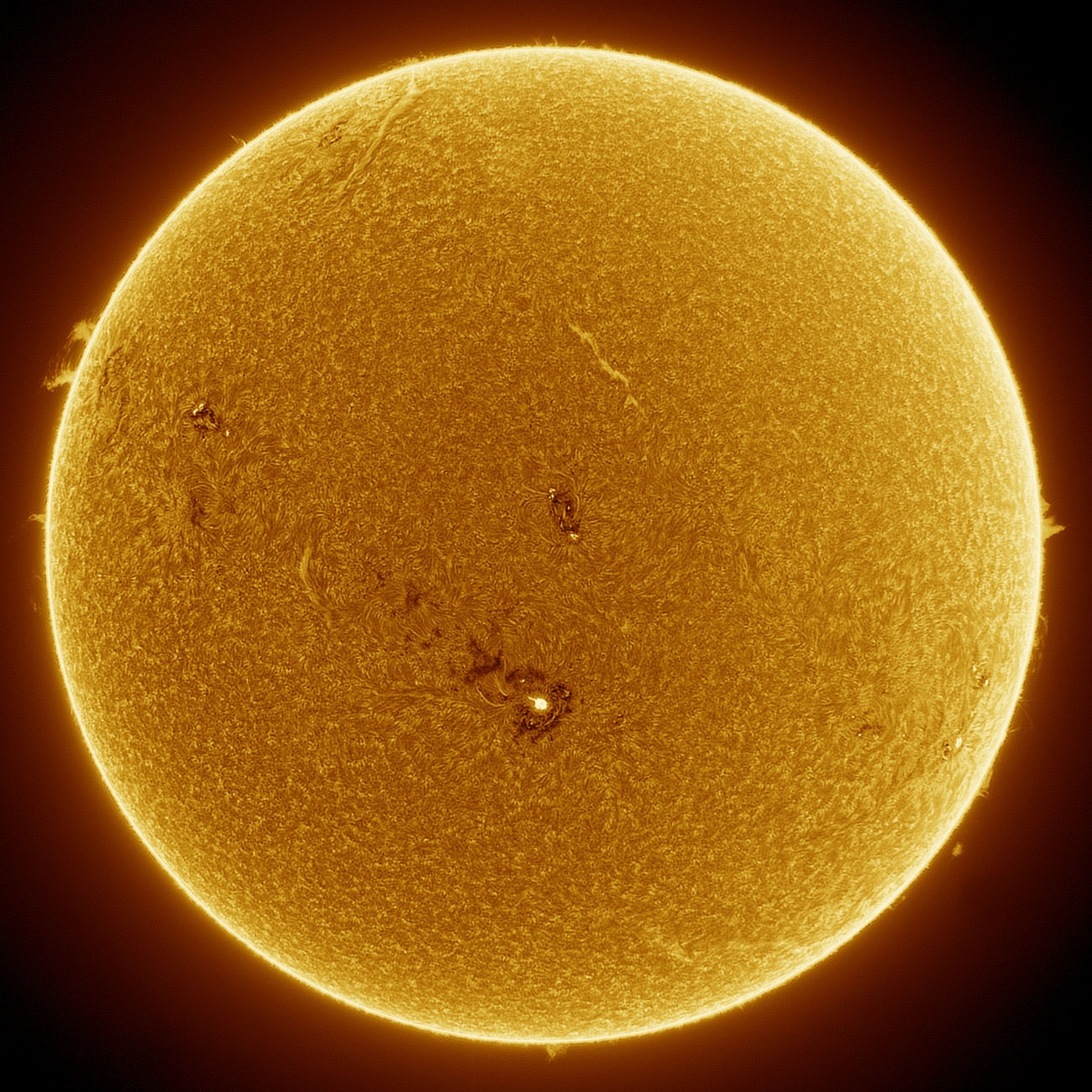

spécialiste de l'à peu près
Posté le 03-06-2026 à 13:01:20  profilanswer
soleil du jour
https://rehost.diberie.com/Picture/Get/t/518778
tâches du jour
https://rehost.diberie.com/Picture/Get/t/518779

Toujours sympa le soleil :D

La grosse tache que tu as mise en évidence (région #4455) a produit une éruption majeur de classe X1.07 à 11h36 TU. :sol:
Perso j'aime bien la v2. :jap:

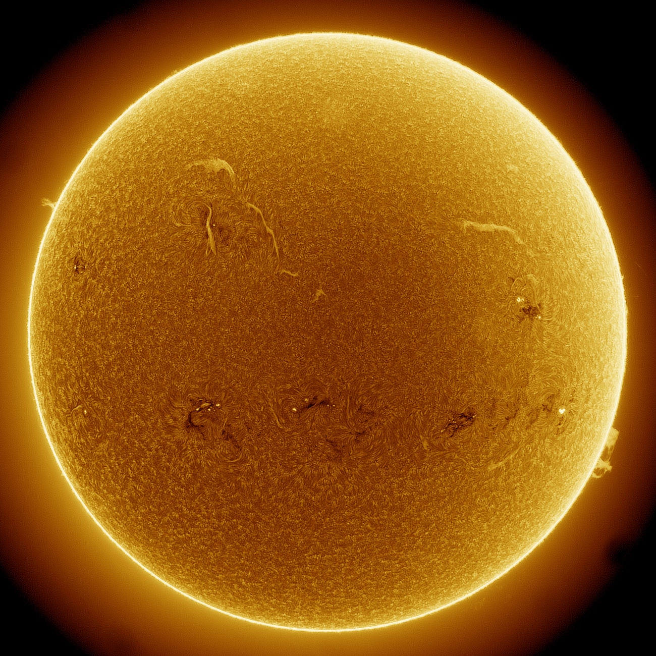

soleil du jour légèrement voilé
https://rehost.diberie.com/Picture/Get/t/519430
extrait du jour
https://rehost.diberie.com/Picture/Get/t/519432

Ca se voit à peine le voile. :jap:

quelques tâches
https://rehost.diberie.com/Picture/Get/t/519722

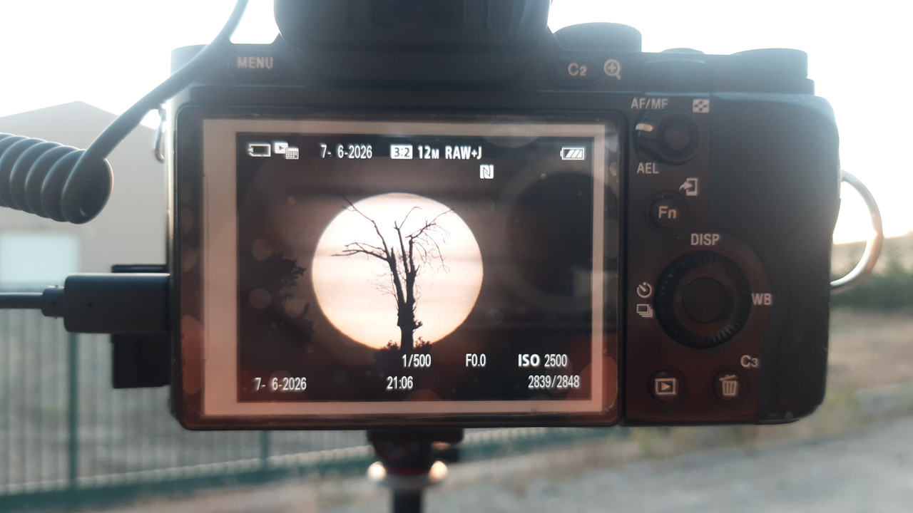

Après le Roi Lion, hier j'ai eu du Tim Burton :love:
https://i.postimg.cc/c4SHTXsZ/20260607-211355.jpg
J'ai du retard sur mes traitements et une expo/conférence à finaliser pour mercredi donc c'est tout ce que vous aurez pour le moment  [:bakk38]
