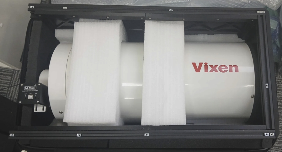

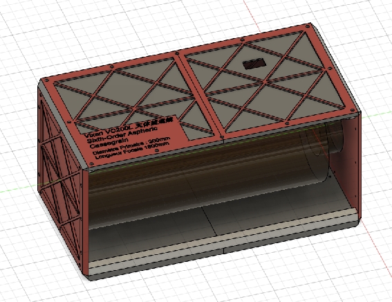

A defaut de pour shooter (c'est la saison des pluies  [:-katvlad-]), j'ai quasiment terminé de construire mon moyen de transport pour le VC200l, que je ramènerai à l'occasion de mes vacances prochaines au bercail. Il ne manque plus qu'une plaque, à l'arrière.
Franchement, c'est limite limite de trouver une valise en taille standard qui accommode un truc de cette taille avec une dose raisonnable de protection  :bounce: La base est donc une valise rigide XL en ABS pas très cher, avec à l'intérieur une couche de 2.5cm de mousse, suivi d'une cage en profilé aluminium 2020 et de plaques de PETG (imprimé en 3D, c'est une solution peu économique pour cet usage, mais y'avais une grosse promo sur la matière), avec ~2cm de jeu pour les mousses de calage (blanches) qui viennent amener encore de la protection.
J'espère que ça sera suffisant pour qu'il survive au voyage :o
https://rehost.diberie.com/Picture/Get/f/521965
https://rehost.diberie.com/Picture/Get/f/521967
J'hésite encore à démonter le secondaire pour le voyage, depuis que je me suis mis en tête que les vibrations de l'avion avaient une probabilité infime de le dévisser, ça me tracasse  :pt1cable:

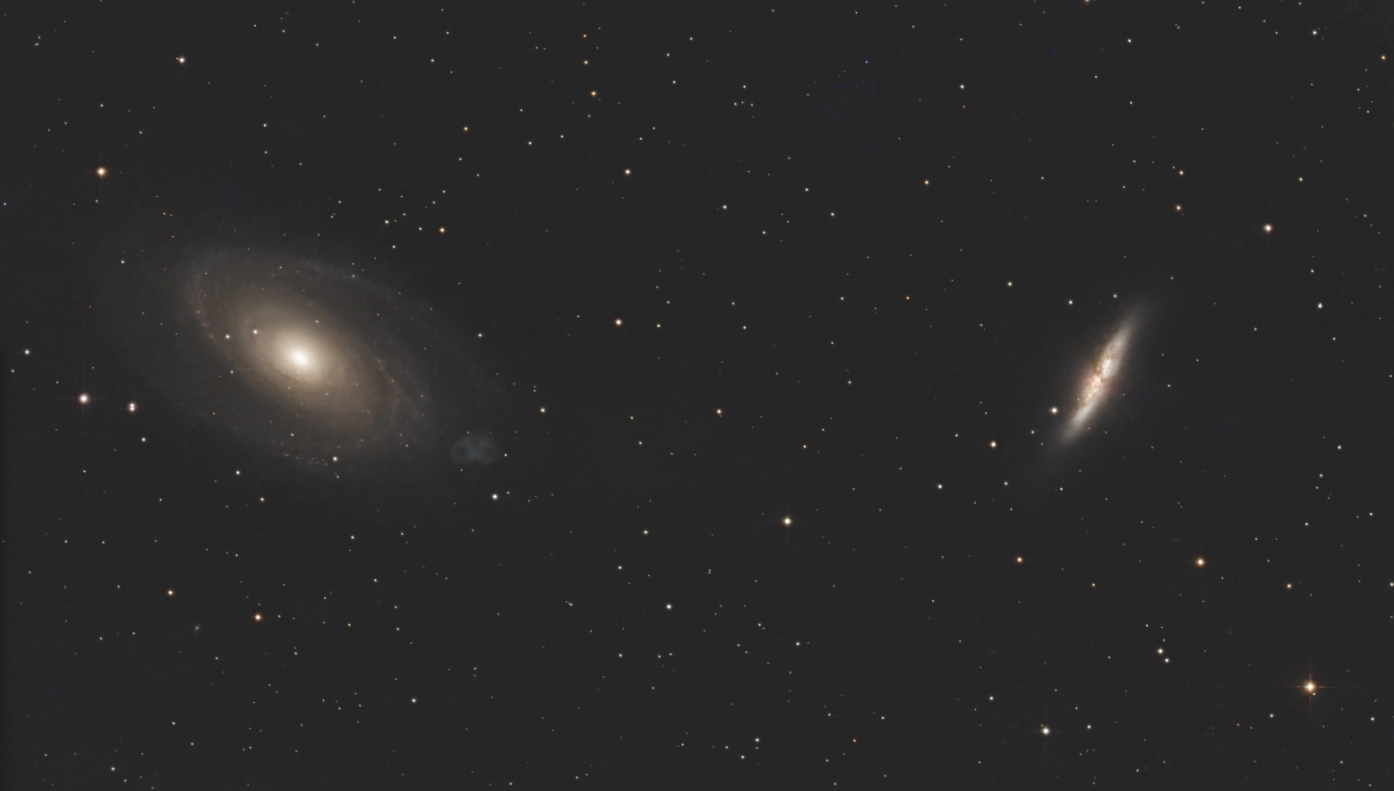

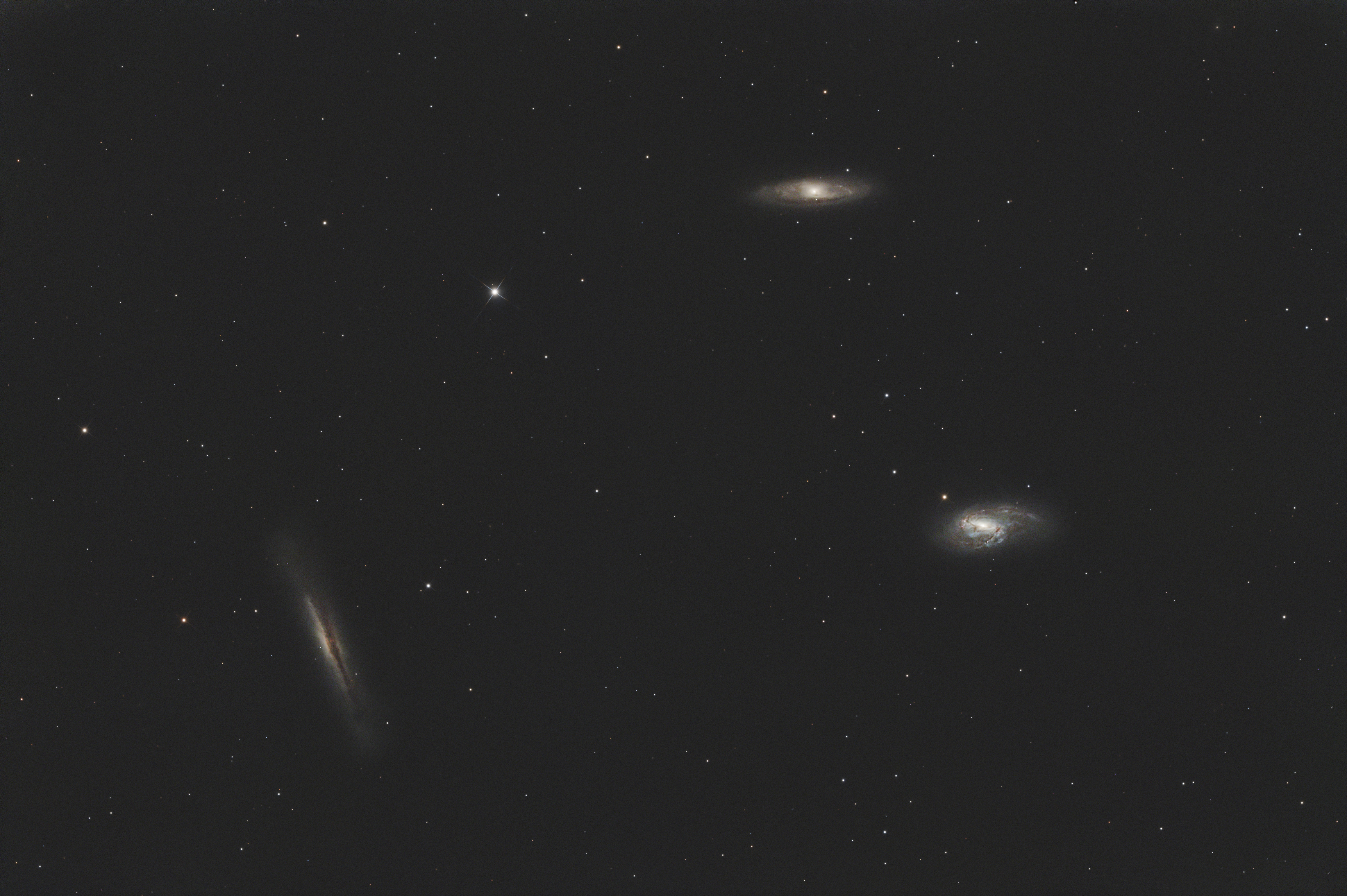

Et pour illustrer la page, une image (assez médiocre) faite rapidement entre les nuages :
https://rehost.diberie.com/Picture/Get/f/521969
Environ 45 minutes de pose de 120s, matos habituel. Le ciel avait probablement un peu de voile, j'avais des gradients dans tous les sens, et je n'arrive pas à avoir une bonne colorimétrie. Un artefact bizarre sur M81 aussi.
J'ai hâte de pouvoir utiliser ce matos dans mes montagnes en tout cas :D

Helyis a écrit :
A defaut de pour shooter (c'est la saison des pluies  [:-katvlad-]), j'ai quasiment terminé de construire mon moyen de transport pour le VC200l, que je ramerai à l'occasion de mes vacances prochaines au bercail. Il ne manque plus qu'une plaque, à l'arrière.
Super classe la caisse de protection ! :sol:
N'oublies pas de mettre aussi de la mousse à l'avant et à l'arrière, sinon top l'idée d'une cellule indéformable (ou presque) avec de la mousse intérieur pour amortir les chocs, j'aurais fait pareil. :jap:
Pour le secondaire, rohhf franchement j'ai du mal à imagier qu'il puisse se dévisser. Surtout avec la mousse absorbante autour du tube, les hautes fréquences vont être bien filtrées.
Ca rentre pile-poil ! :)
Tiens, t'as un drôle d'artefact juste à droite de M81, on dirait un reflet ou dans le genre.

Merci  :D  Si jamais ça intéresse quelqu'un je peut partager les fichiers (mais bon, c'est bien spécifique, entre l'usage et le fait qu'il faille une grosse imprimante, je doute que ça se bouscule :lol: )
Il y aura bien une petite épaisseur de mousse sur les deux extrémités du tube,mais moins que dans les autres directions, c'est vraiment l'axe sur lequel il y a le moins de place... Je pourrai démonter le PO pour faire de la place , mais un peu flemme  :whistle:
Je note pour le secondaire, je me prend peut-être la tête pour rien :)
Oui, il est étrange... Je pense que c'est une petite poussière qui se balade sur les flats, ce serai pas la première :o
