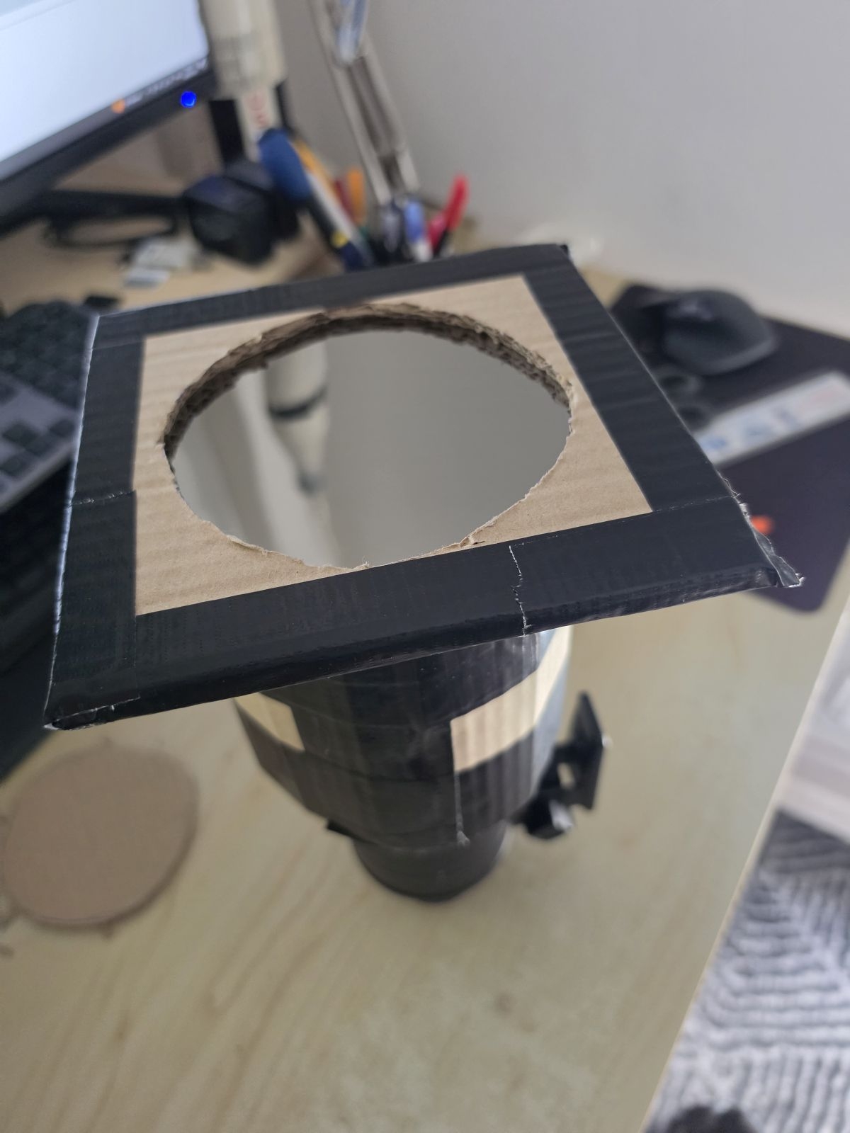

Hello!
lurkeur professionnel, j'ai fini par bricoler mon filtre :D
https://rehost.diberie.com/Picture/Get/t/534543
Pour mon 70-200/2.8 avec doubleur et un bon vieux Nikon D600.
J'ai essayé sur le soleil direct hier en milieu d'aprem, et je trouve ça quand même très sombre @400mm/5.6/200iso et 1/500 :
https://rehost.diberie.com/Picture/Get/t/534545
Le filtre est indiqué OD 5.6
Bon, pas de souci pour l'eclipse partielle, en montant un peu en isos ça va le faire, mais pour le moment ou ce sera le plus sombre (95.7% vers carpentras où je serai mercredi) je me demande si je vais voir quelque chose...
Edit : passer au ND1000 pour une rafale et re filtre DIY?
Message édité par Franxinator84 le 07-08-2026 à 12:09:59

Franxinator84 a écrit :
Hello!
