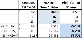

Ok en effet et j'ai refait mon petit tableau :
http://nsm05.casimages.com/img/2012/05/10//1205100331211281099833195.jpg
La 1ère colonne compact ne servant pas à grand chose ...
En gros si je veux avoir la même 'vue' que mon TX10, il me faudrait un 17-67 en monture NEX APS-C.
Aussi, l'objectif pancake 16mm a en fait plus ou moins la même ouverture que le plus grand des angles de mon TX10, car il correspondrait à un 24mm (le TX10 faisant 25-100).
Enfin, il faudrait pour le NEX un objo de 17-333 pour se rapprocher du 25-500 du HX20V.
Pour info, c'est juste pour que je compare niveau zoom et distance de recul.

OK c'est ça pour les angles couverts en aps-c et FF;
Pour la colonne compact, les focales vraies sont à diviser par 2:
4.4 - 17.7
4.25 - 42.5
4.4 - 89
Enfin, ne parle pas d' "ouverture" quand tu veux parler de l'angle de champ couvert; en photo l'ouverture c'est la surface de l'objectif responsable de la quantité de lumière qui entre.
