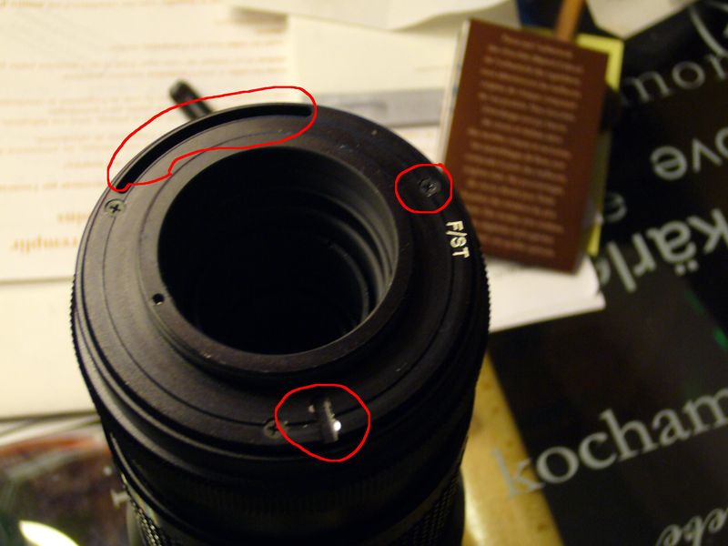

rizard1 a écrit :
Il y a un petit renfoncement dans lequel vient se nicher le pignon af et l ergot de crantage pour les objectif k.
y a t il une solution pour boucher ce trou de 1mm en profondeur?
Tu n'aurais pas un photo pour qu'on comprenne mieux?
rizard1 a écrit :
De plus avez vous remarquer que le teton qui commande le diaph touche d'un demi millimetre les deeux contacts en retrait af sdm?c est vraiment leger on entend un ptit bruit au passage du teton.
est ce que ça va pas abîmer à la longue ces contacts?
Jamais remarqué ce phénomène. Ceci dit, il est fort possible que les contacts SDM soient montés sur des ressorts et puissent donc rentrer légèrement en cas de besoin. Essaye donc de voir si tu peux les enfoncer à la main.

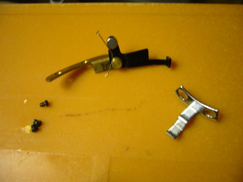

rizard1
Débutant en M42...:)
Posté le 24-10-2009 à 22:58:54  profilanswer
en images...
la bestiole...
http://storage.canalblog.com/52/64/644257/44545365.jpg
avant démontage il y a quelques temps tu m avais dit que je puvais limer l'ergot...
http://storage.canalblog.com/82/52/644257/44545431.jpg
Finalement j'ai reussi à démonter le balancier qui faisait pression sur le teton actionnant le diaph , et aussi l'ergot dit en question plus haut.Simplement deux ptit' vis !
http://storage.canalblog.com/62/80/644257/45527055.jpg
enfin voila le probleme...
http://storage.canalblog.com/81/29/644257/45527034.jpg
en rouge en bas de l image,le pignon af accroche dans la rainure et a deja fait son effet en retirant un peu de matiere...
Je pensais mettre de la patte à deux composants qui durcit et se travaille comme du bois.
C'est tres resistant puisque j ai réparer le carter d huile d'une tondeuse à gazon.
Je ne sais pas par contre si ça va accrocher vu le peu de matiere à mettre.
en rouge à gauche,l'ergot "à limer " à disparu.
En haut à droite ,la vis accroche aussi le pignon af !!!!c'est vraiment faute à pas de chance!
j'ai le meme probleme avec le helios 44m4 .Toujours un leger bruit d 'accroche au moment de passer la vis...
La prochaine fois que je change d'objo je regarde cette histoire de contacte monté sur "ressort"...
merci pour la réponse

Gabriel Bo​uvigne
Posté le 24-10-2009 à 23:33:37  profilanswer
Ah, c'est un objectif pour Fujica.
Sur mon k20, si je place le boitier en mode MF la vis de l'autofocus rentre à l'intérieur du boitier et ne dépasse plus (c'est fait pour qu'en activant le MF sur un objectif AF on ne se retrouve pas à devoir entrainer en plus le mécanisme du boitier). Ca ne fait pas pareil sur ton boitier?
n°3448154
rizard1
Posté le 24-10-2009 à 23:51:32  profilanswer
manifestement il s'était bloqué .En l actionnant tout simplement trois fois il s est renfoncé...
bizarre va falloir que je surveille cela de plus pres!

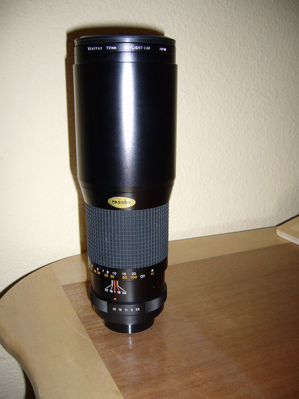

rizard1
Posté le 25-10-2009 à 09:25:08  profilanswer
[quotemsg=3448350,38538,18337]
Quel que soit le talent de la division marketing de Nikon, Nikon ne fabrique pas de capteurs. Le K-x utilise un capteur Sony, comme bien souvent. La coopération avec Samsung ne s'est pas vraiment bien passée, et il semble qu'on ne soit pas là de revoir un nouveau capteur Samsung dans un boitier Pentax (sauf en cas de take-over, par exemple). (un peu comme Leica et Kodak).
Ca ne change pas le fait qu'actuellement, les full-frames coutent cher à produire (on ne peut pas faire le capteur en une seule fois, il faut le faire en deux morceaux assemblés ensuite) et ne génèrent pas beaucoup de marges directes. Les full-frames rapportent indirectement du fait du halo, et sur les services associés (mais c'est dans le cadre de programmes destinés aux professionnels).
Merci pour les infos...
Voila quelques essaie avec mon 400.
La bague de mise au point est tres souple mais meme avec l'aide du confirme af c est pas evident de faire du net à chaque photo.Ya t il une astuce?
Je me vois mal shooter quelques photos sur un circuit si j arrive pas à faire une photo net devant chez moi.
http://storage.canalblog.com/30/39/644257/45535634.jpg
http://storage.canalblog.com/92/66/644257/45535716.jpg
http://storage.canalblog.com/12/97/644257/45535686.jpg
Message édité par rizard1 le 25-10-2009 à 09:27:04
