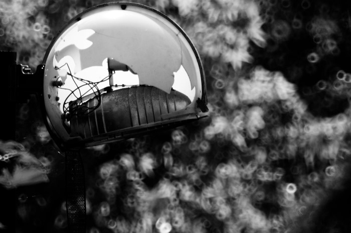

Gabriel Bouvigne a écrit :
C'est sûr, les objectifs à miroir ont un bokeh un peu particulier:
http://gabriel.mp3-tech.org/pics/g [...] c&size=700
(Rubinar 500/8)
typique d'un objo catadioptrique, les donuts
Message édité par Cygne_d_Etang le 14-08-2008 à 18:35:45

Moi j'aime pas le bokeh donut. [:schtroumpfgrognon]
