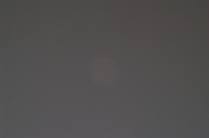

Bon, ca y est, je vais vous faire baisser la côte de la plupart des Tomiokas 55/1.4.
Il y a quelques temps, j'avais remarqué une forte tendance de mon Tomioka à produire un "ghosting" quand on ferme un peu le diaphragme (reflection de la lumière sur le capteur, revenant à nouveau sur le capteur).
Un exemple, en vrai:
http://gabriel.mp3-tech.org/pics/pict5395.jpg

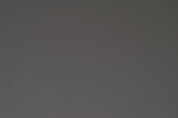

Depuis, j'ai fait l'acquisition d'un autre Tomioka 55/1.4, avec traitement multicouche, espérant que cela réduirait ce problème...et c'est le cas.
Tomioka "gold" simple coating, f/8:
http://gabriel.mp3-tech.org/pics/Tomioka_gold.jpg
Tomioka "red" multi coating, f/8:
http://gabriel.mp3-tech.org/pics/Tomioka_red.jpg
Toutes les photos sont faites sur KM5D, il se peut que le problème se manifeste (ou pas) de façon différente sur d'autres boitiers numériques.

En effet, j'ai rencontré ce problème, ainsi qu'un K10Déiste que je connais bien :D
Voici ma théorie, échafaudée au coin du feu, une pipe à la bouche en en discutant avec mon cher Watson, ... et, heu, ahem je m'égare.
La cause première est la parfaite planéité de la lentille arrière du Tomi  associée au beau miroir que représente le capteur... la lumière fait un aller-retour capteur -> lentille pour revenir sur le capteur sous la forme de ce ghost quand on ferme (car quand on ouvre, le ghost est aussi gros que le capteur mais le rapport lumière du ghost / lumière du sujet est plus importante pour que ça se remarque.

c'est tout à fait plausible, et c'est pour ça d'ailleurs qu'au début de l'explosion du réflex numérique, les fabricants ont commencé à sortir des objectifs dont la lentille arrière était traitée pour justement éviter ce genre de désagrément :)

Ce qu'il y a de bien, c'est que visiblement ce problème (affectant uniquement le numérique) se règle avec un coating amélioré.
C'est dommage que mon Tomioka "red" soit moins agréable à utiliser que le "gold" (bague caoutchouc et bouton M/A presque plat vs bague métal et bouton M/A bien prohéminent).
Reste à trouver la perle rare: un "red" avec la prise en main de mon "gold"
