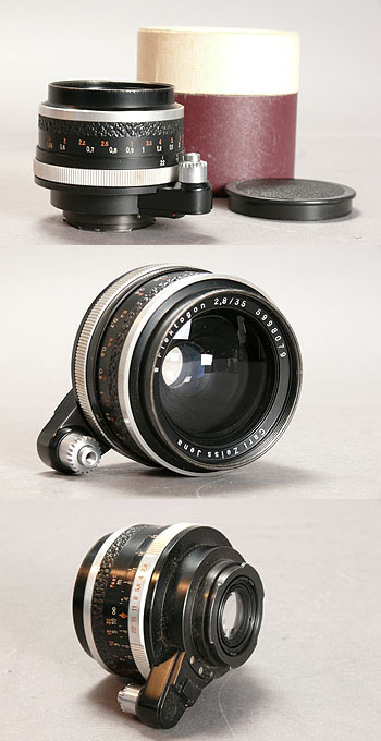

Salut !
Ils sont bien ceux là :
http://www.fotoherbst.de/ebay1/aa10446.jpg
Message édité par StanCW le 28-08-2007 à 23:35:41
n°1905700
Barco800G
Rouen, Garbage town :(
Posté le 28-08-2007 à 23:39:19  profilanswer
La monture ... pas du M42 :(
