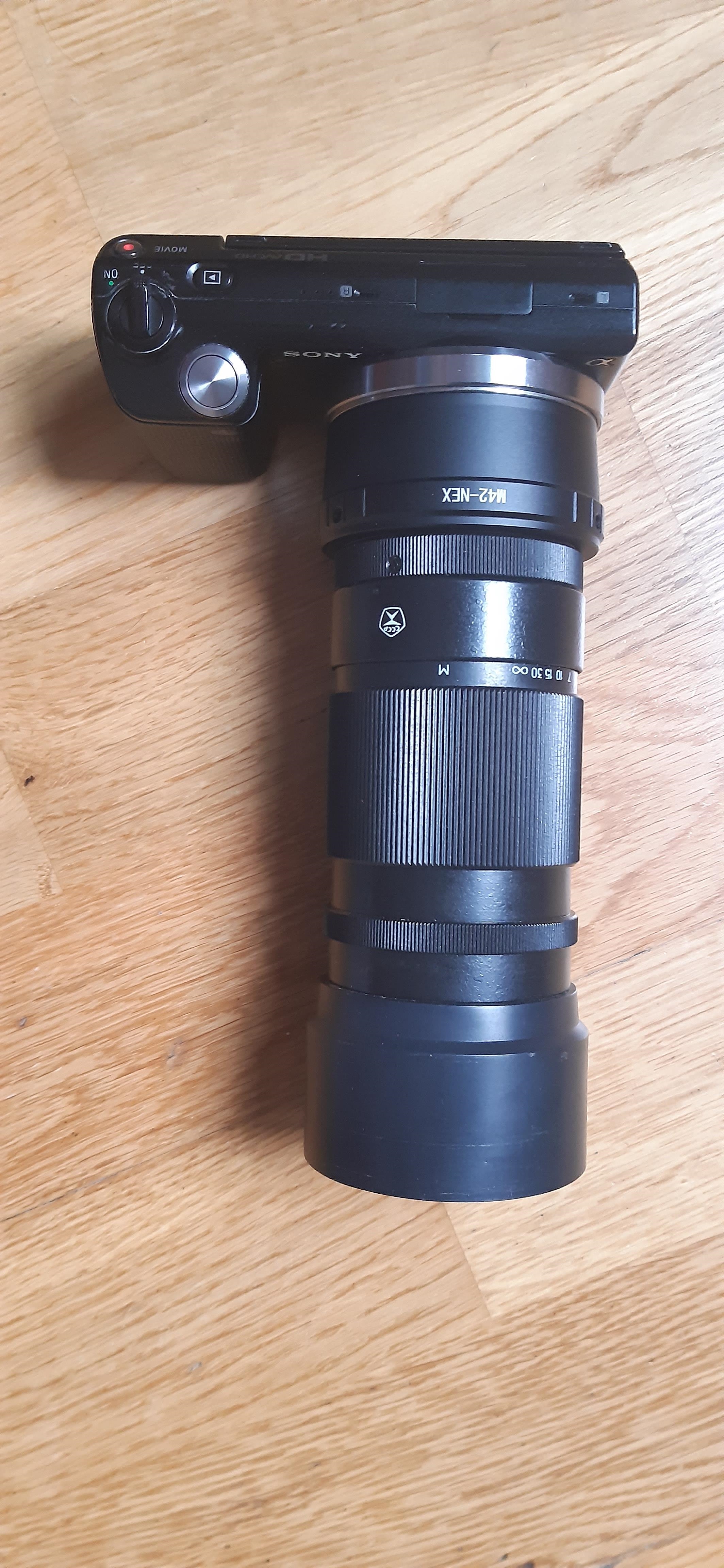

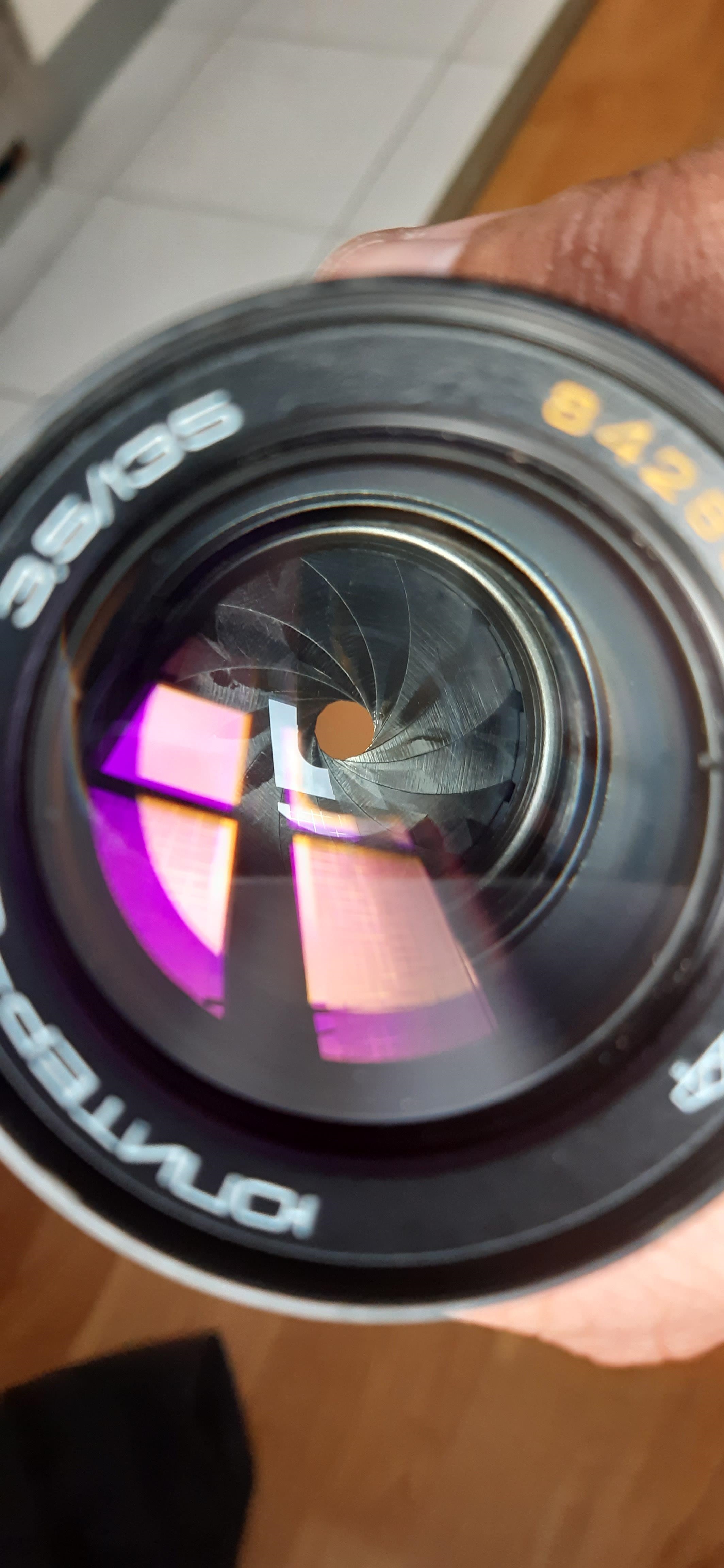

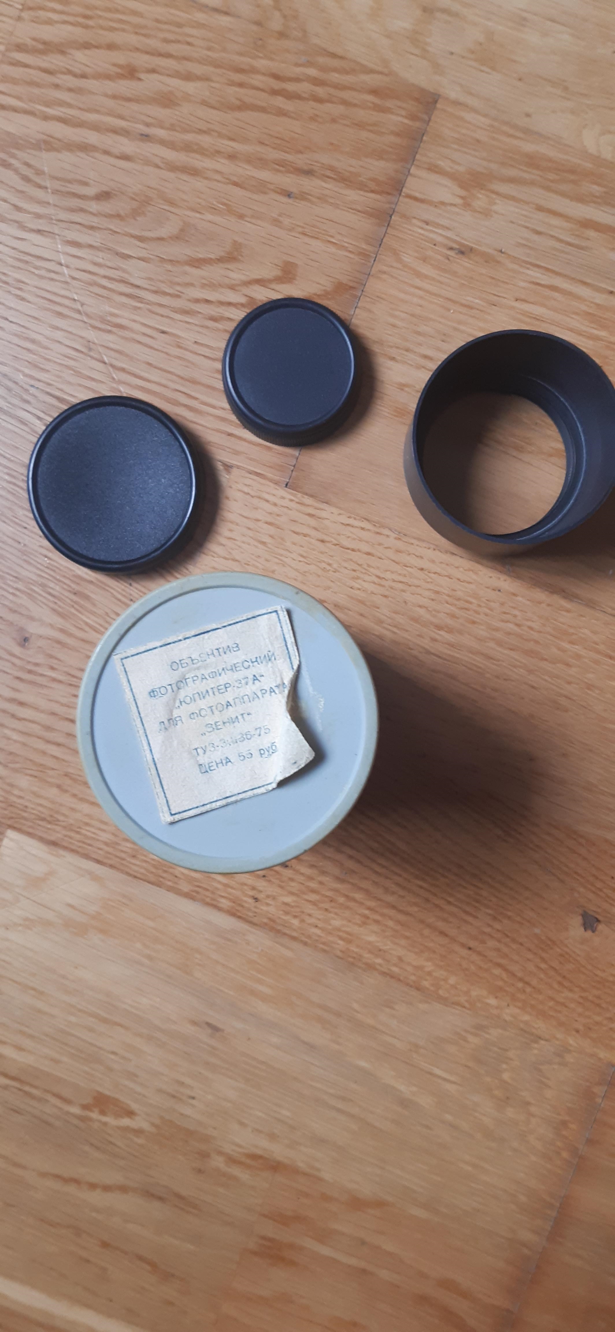

Bon finalement en regardant mes vieilles exifs du Jupiter 135mm, je me suis rendu compte que je l'avais surtout mis sur 5DI :D
J'en ai trouvé un à Riga pour 60 balles, a priori déjà expédié, on verra si c'est une arnaque ou pas. Pour la Map à l'infini pô grave, c'est pour du portrait ou du street :jap:
LIVESCORE TENNIS
n°6143521

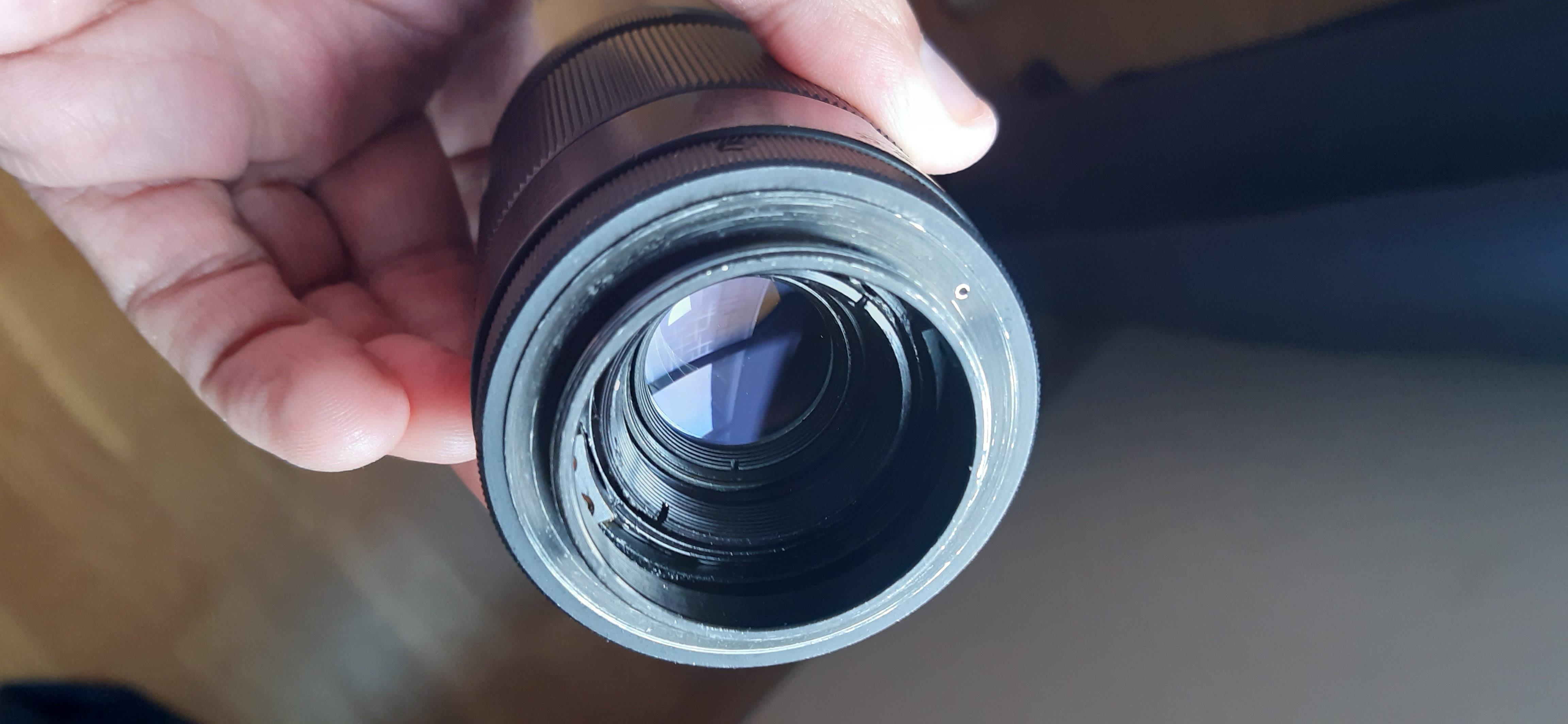

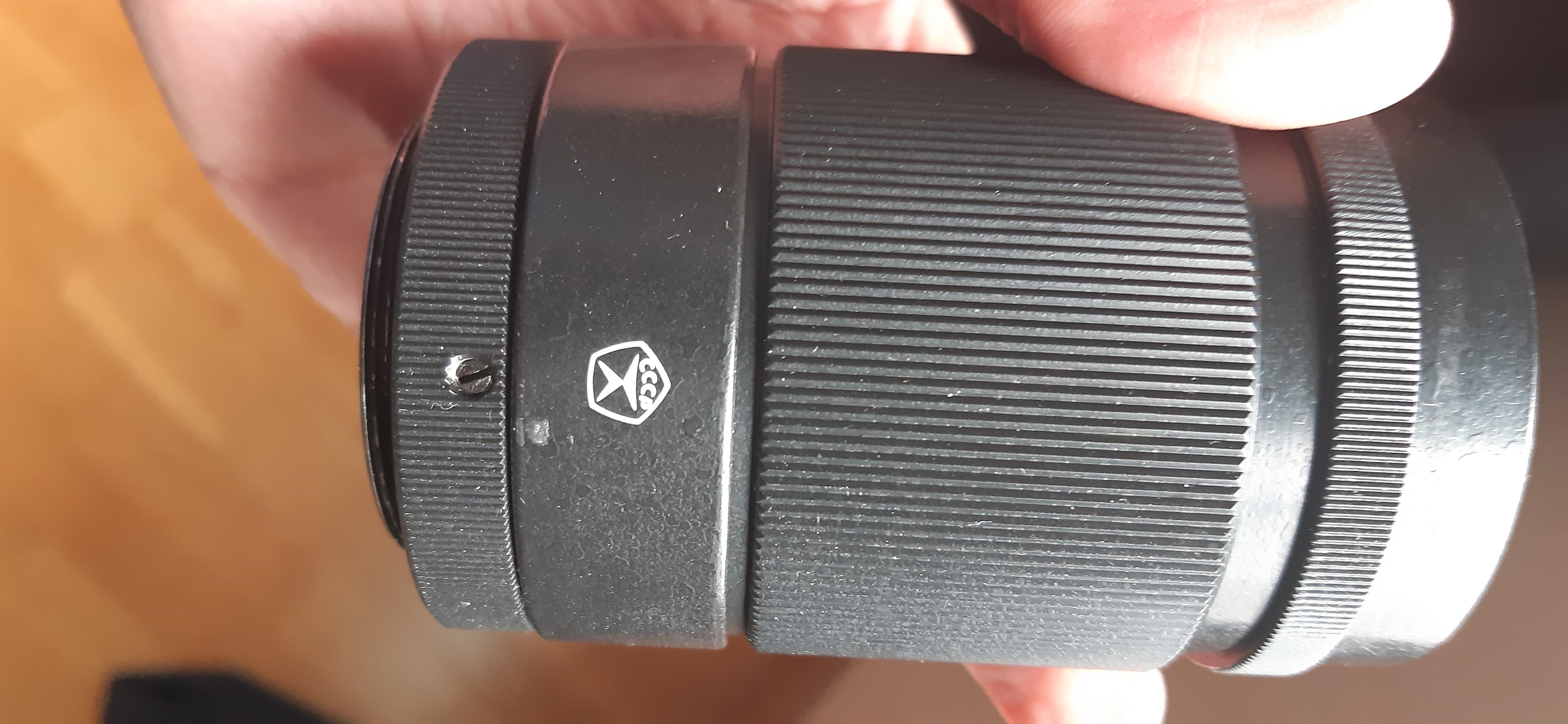

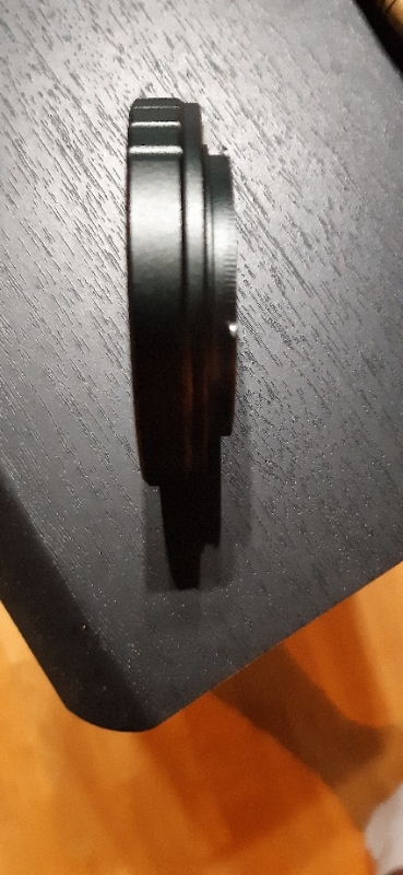

Syzygie
ὁ θεός δυνατός ἐστί
Posté le 07-08-2024 à 22:08:54  profilanswer

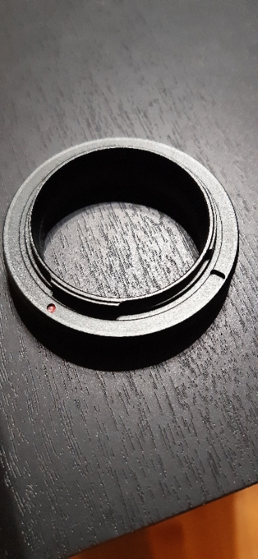

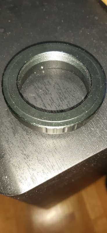

Incroyable, arrivé ce jour. J'ai pas encore de bague, pas pu tester. Mais j'ai lu pas mal de choses depuis, et certains disent carrément que la Map au-delà de 2m, c'est mort sur Nikon.
Même pour du portrait c'est court...
J'ai trouvé une bague m42 dans mes cartons, mais j'ignore sur quelle monture elle va. Pas oly ni Nikon, ça c'est sûr :o je fais comment pour savoir?
Édit : m'y Bad, je crois que c'est une bague T2 que j'avais utilisée avec un canon sur un newton skywatcher, par contre j'arrive à visser le Jupiter dessus  :??:
https://rehost.diberie.com/Picture/Get/f/305812
https://rehost.diberie.com/Picture/Get/f/305813
https://rehost.diberie.com/Picture/Get/f/305814
Message édité par Syzygie le 07-08-2024 à 22:19:21

n°6143522
mlietchnyi​pout
☆ milky way sans édulcorant ☆
Posté le 07-08-2024 à 22:26:36  profilanswer
Ouaip, on dirait une baque T2 EOS.
Si c'est le cas c'est du M42x0.75mm le filetage, donc ça peut se visser sur quelques degrés mais attention car cela risque de foirer un des deux filetages. Sachant que le filetage photo M42 c'est du pas de 1mm, et pas 0.75mm comme en astro.
Achat/Vente : Hardware • Photo • PC portables
n°6143525
Syzygie
ὁ θεός δυνατός ἐστί
Posté le 08-08-2024 à 00:37:33  profilanswer

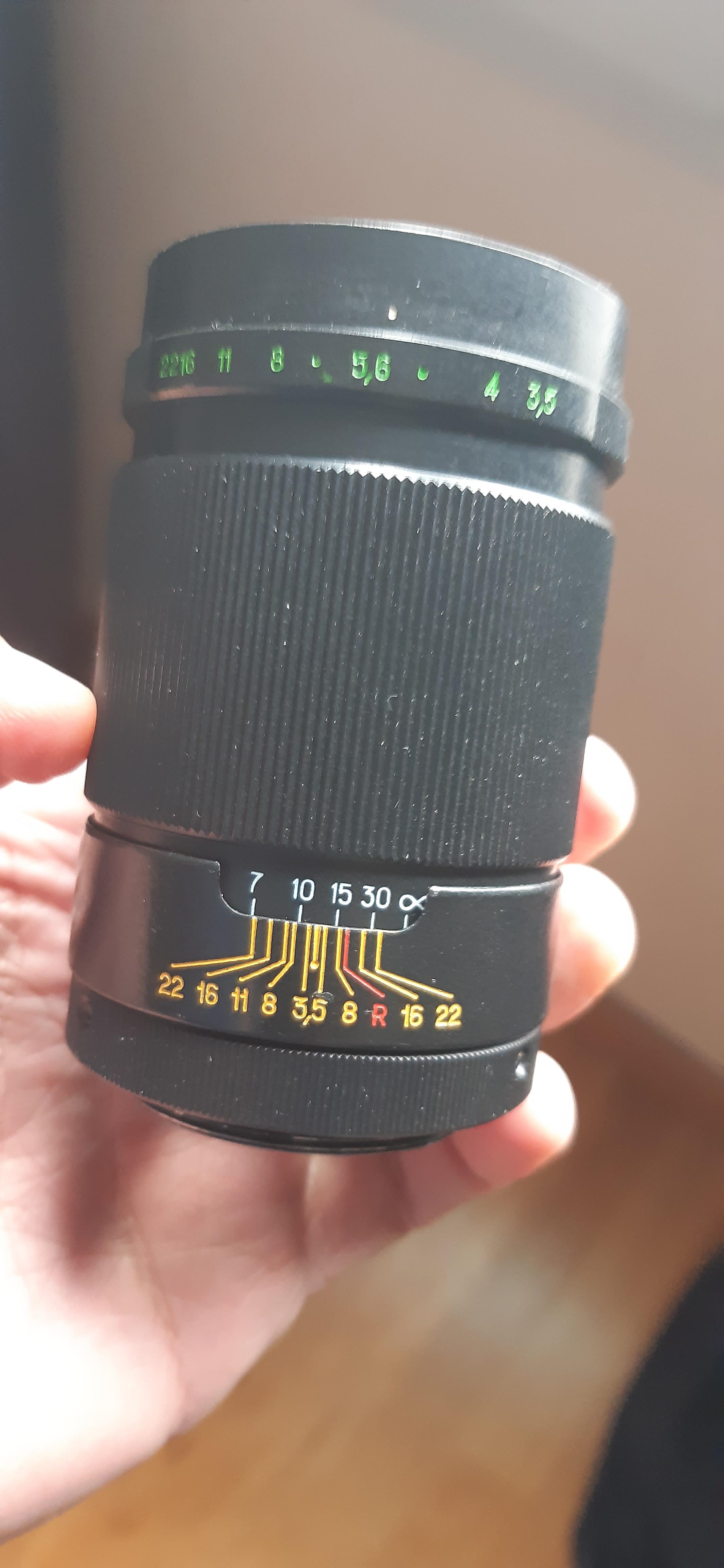

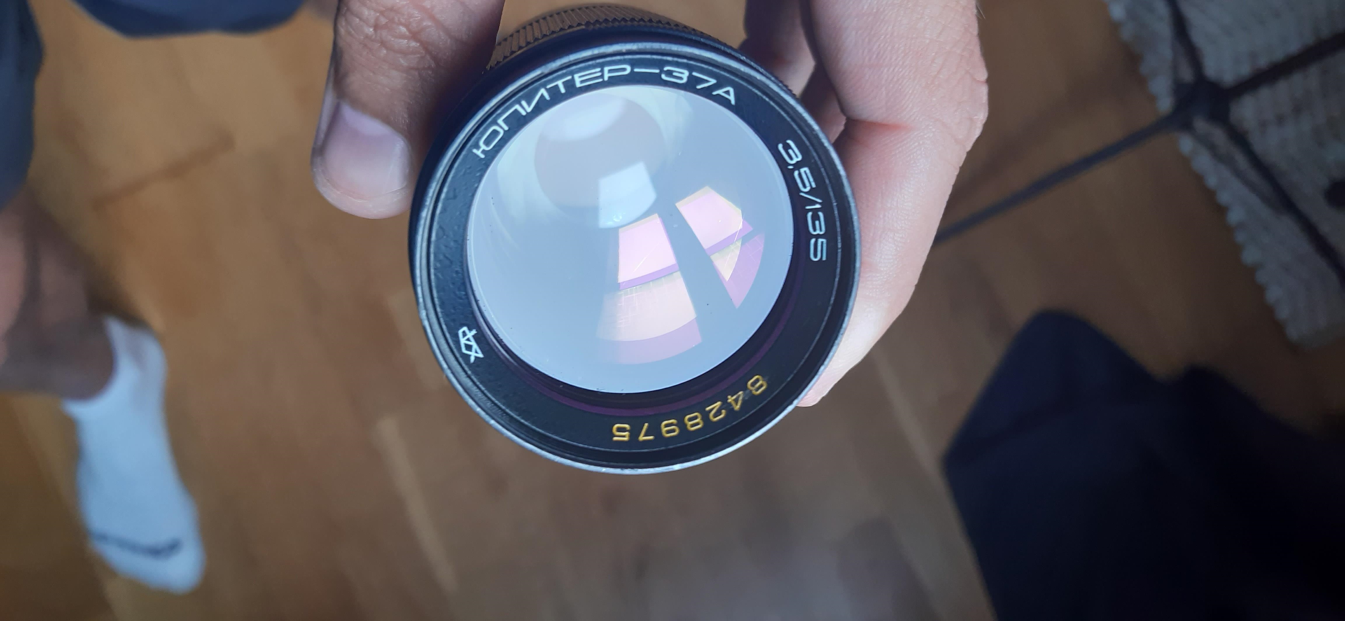

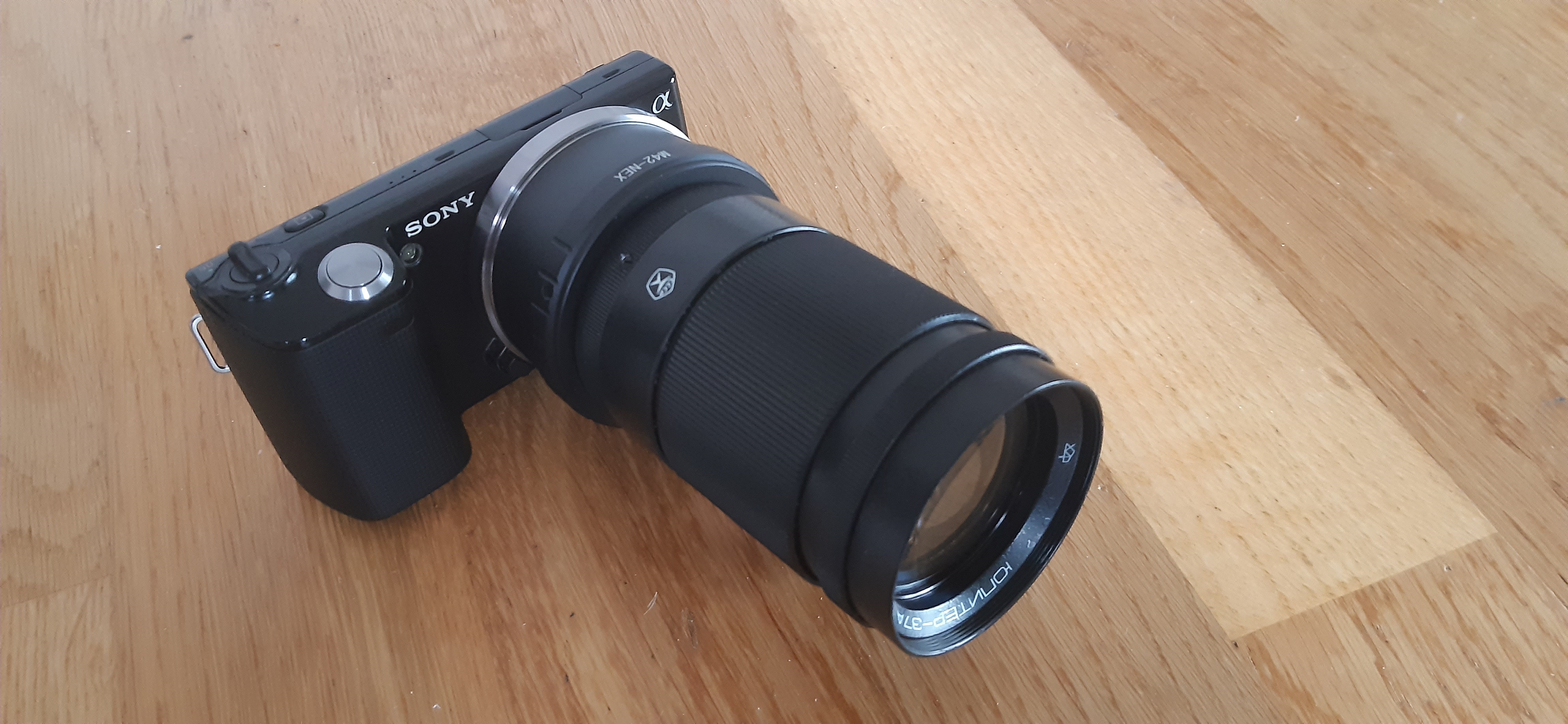

dafunky a écrit :
vazy montre une photo de la bayte
https://rehost.diberie.com/Picture/Get/f/308276
https://rehost.diberie.com/Picture/Get/f/308277
https://rehost.diberie.com/Picture/Get/f/308278
https://rehost.diberie.com/Picture/Get/f/308279
https://rehost.diberie.com/Picture/Get/f/308280
https://rehost.diberie.com/Picture/Get/f/308281
https://rehost.diberie.com/Picture/Get/f/308282
https://rehost.diberie.com/Picture/Get/f/308283
Monté sur nex5, j'ai testé un peu, l'image est nette mais faut faire la map avant ou potasser mon hyperfocale :o
Par contre la lose, je fais toujours la map au viseur, et j'avais oublié ma presbytie, va me falloir mes loupes pour shooter avec, l'écran est flou pour moi à distance usuelle. En focal peaking ca passe mais pour des profondeurs de champ courtes mode loupe de l'appareil obligé :D
