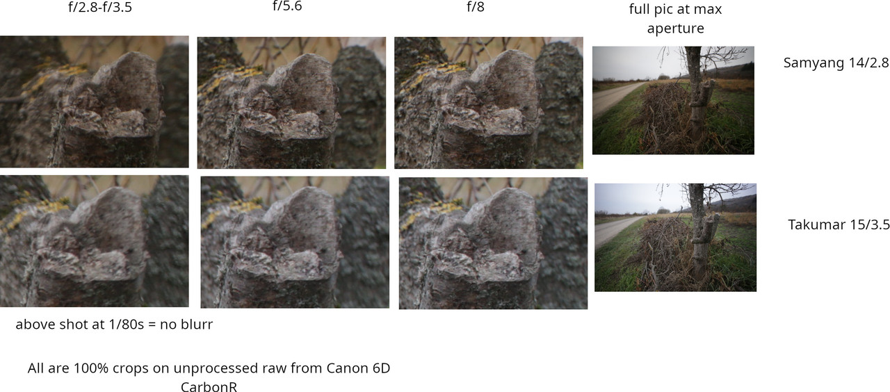

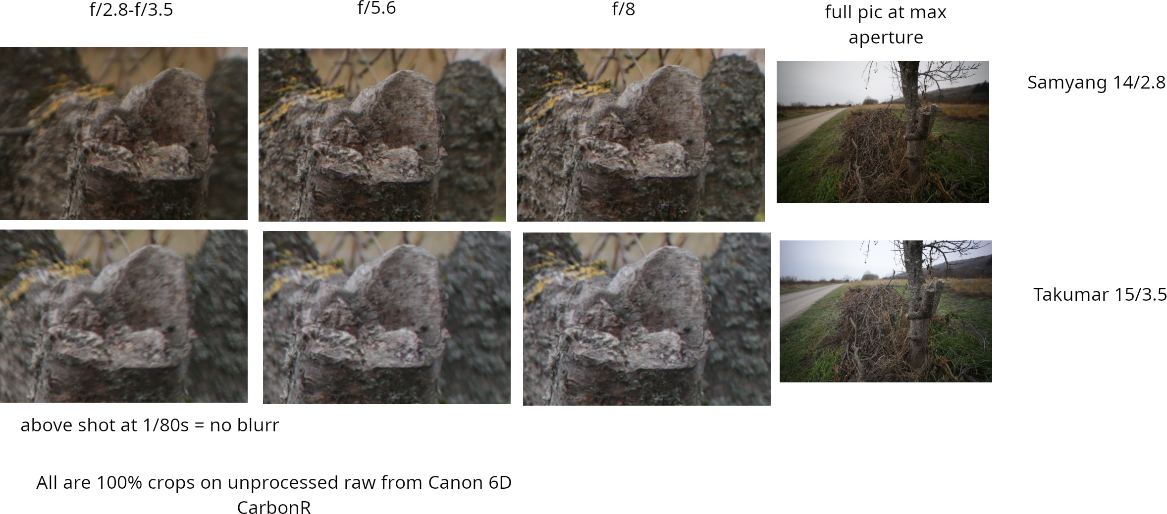

Et un double test de 35mm, un paysage à l'infini (avec crops 100% centre et bord) et une proxi avec crop 50%) :
https://i.postimg.cc/j27X7kSP/Loin.jpg
https://i.postimg.cc/vTfrBg0v/Pres.jpg
Le Samyang qui défonce tout  [:implosion du tibia] (et encore, j'ai l'impression que j'ai eu un problème de map sur la photo à l'infini)
Le 35/4 s'en sort pas mal du tout pour un objo de 1958  [:implosion du tibia]

Il est chaud le Tak, c'est ouf. :wahoo:

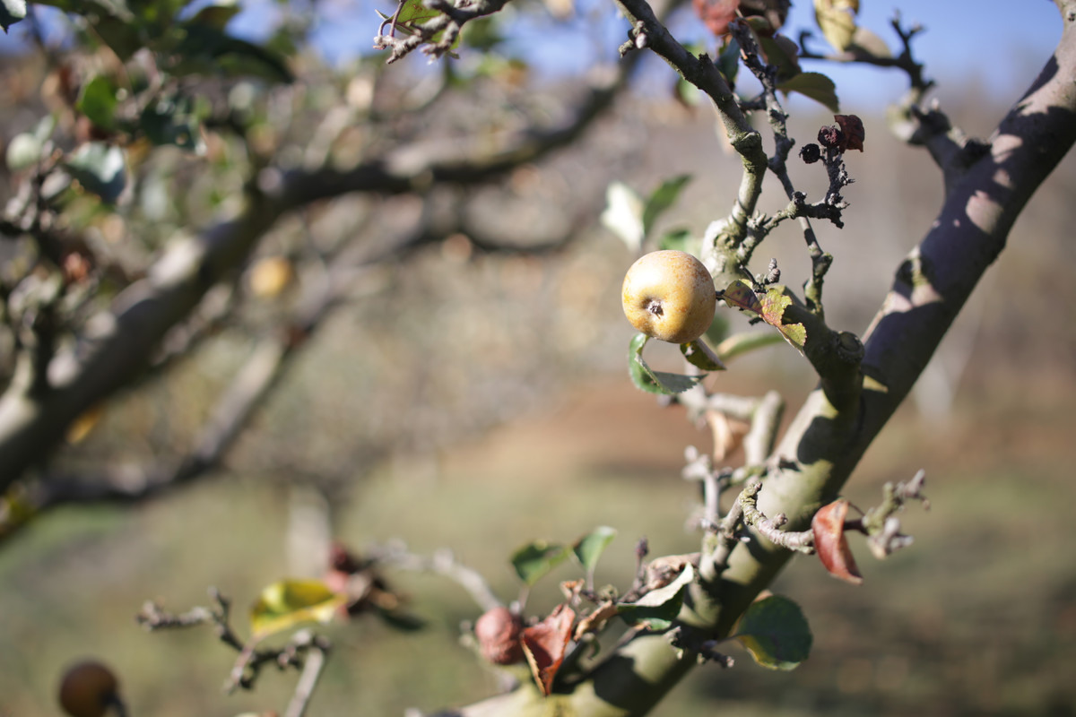

Le Flek ? Il se débrouille bien, mais le Samyang est quand même au dessus, même à PO. Je pense le garder vu le résultat du test, ça me fera un 35mm en M42, pas mauvais, assez lumineux, avec la macro 1:2, et plus compact que le 35/1.4 qui est monstrueux. Les Taks 35/2 ne s'en démarquent pas suffisamment (pas mieux en piqué, seulement un demi stop de mieux en lumière) et je ne vais pas garder 3 35mm alors que le but est de réduire le nombre d'objectifs en ma possession.
Et la pomme c'est de la proxi hein, c'est un crop 50%, l'image est bien plus grande :
https://i.postimg.cc/9QnX1gLS/pres-Samyang-35f14-2.jpg
(celle du Samyang 35/1.4@1.4)

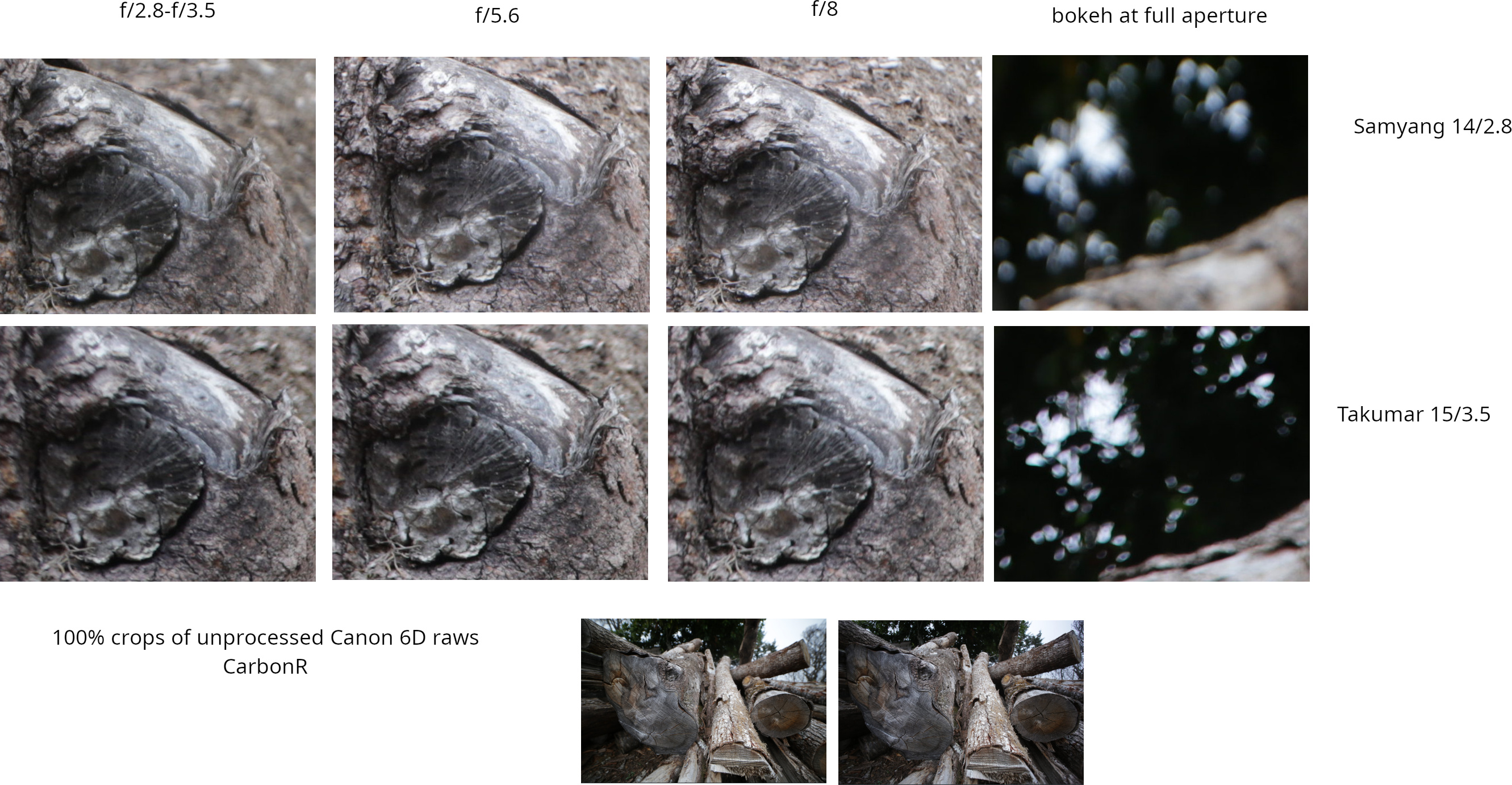

Allez, je continue les comparatifs d'ultra grand angle.
https://i.postimg.cc/rsdrKF3Z/Resultat.jpg
https://i.postimg.cc/cJQTLTwt/UGA4.jpg
https://i.postimg.cc/8PK02ym1/UGA5.jpg
Le Takumar se tient à l'infini (quoique semble moins bon sur les bords), mais en proxi, euh, j'avoue que je préfère le coréen  :o

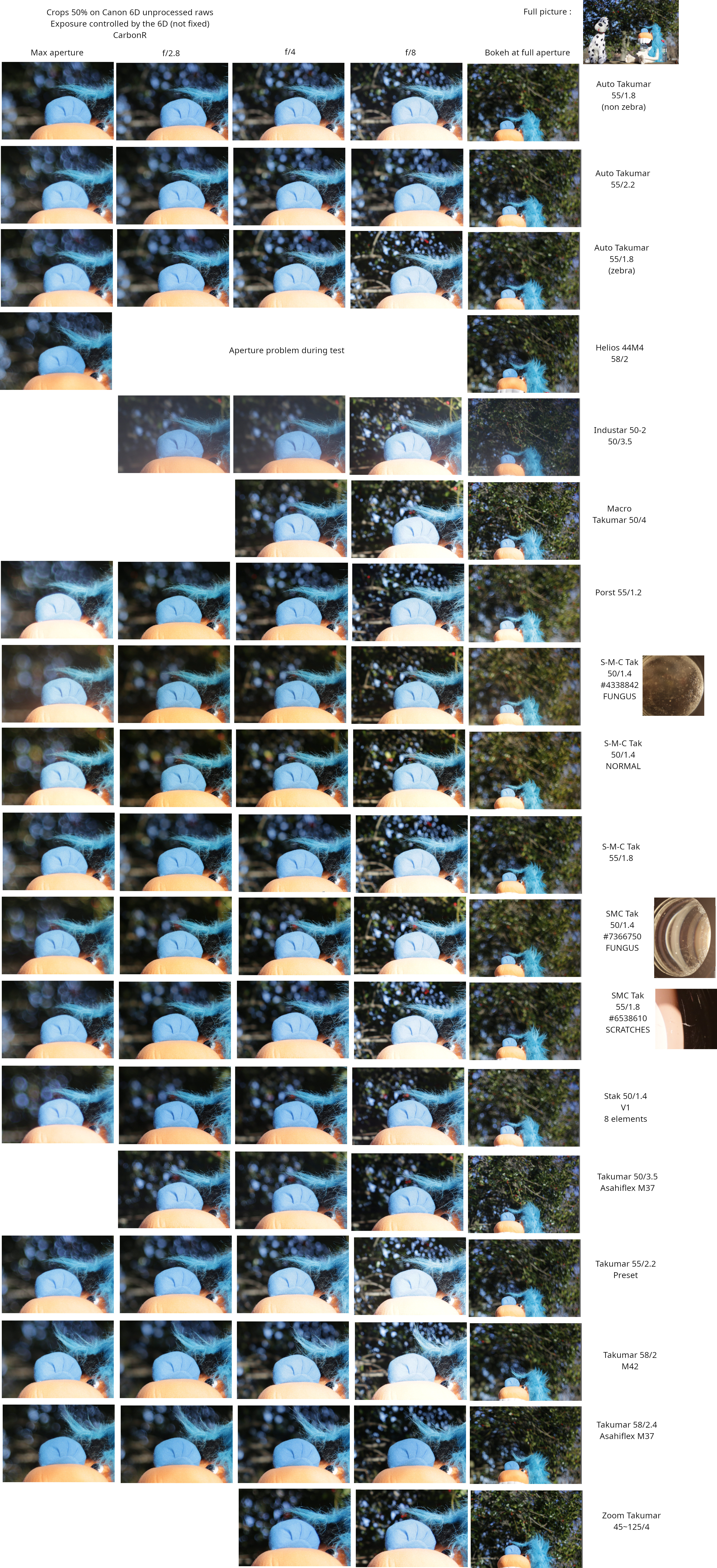

Merci pour ces tests qui ont dû être chronophages. [:dawa]
J'aime bien en effet le rendu des 105mm f/2.8 Takumar.
Bizarrement l'Auto-Takumar n'apparait pas comme complètement dépassé par le SMC ou les zooms, ce qui compte tenu de son ancienneté (1959) est surprenant.

J'en ai encore en stock : des 200mm (à refaire parce que le pentax 200/2.5 avait un problème) et tous mes 50 à 58mm dont des généreusement champignonnés :D Mais effectivement, on est vite à 2-3h de taf pour sortir une comparaison comme ça, moitié de prise de vue avec notes papier, moitié de traitement des photos (et je m'en sors étonnamment bien avec Kubuntu/Gimp). Bon, c'est surtout pour moi que je fais ça à la base, pour m'aider à choisir quels objos garder, lesquels remplacer, lesquels vendre sans remplacement. Mais quitte à l'avoir fait, autant partager.
Oui, l'auto Tak s'en sort pas mal du tout, manque de contraste mais pas de traitement S-M-C. Je ne m'attendais pas à un aussi bon rendu des 105/2.8. Je ne les utilise pas beaucoup, 100mm c'est pas ma focale de prédilection et ils ne compensent pas par leur luminosité.

Allez, le gros gros test : les 50-58mm :
https://i.postimg.cc/prHmwRXh/Test-complet.jpg
Pour faciliter la lecture :
- Les 50/1.4 et 55/1.8 rassemblés : https://i.postimg.cc/NgQcMyr3/Test-Tak50-55.jpg
- Les anciens : https://i.postimg.cc/GRqc4jKq/Test-anciens.jpg
Industar vs. Tak 50/3.5 : même piqué, mais les russes ne connaissent pas le mot "contraste"
Les 55/1.8 se valent tous et sont aussi bons que les 50/1.4
Le Porst est pas si dégueu que ça, mais f/1.2 c'est difficile à gérer
Les objos avec champignons s'en sortent honorablement (ça doit même pouvoir en partie se corriger), comme attendu, la rayure ne change rien
Il y a bien une différence entre le 50/1.4 8 éléments et les versions 7 élements, surtout dans le bokeh, rien qui justifie une hype cependant
Le Tak 58/2 confirme sa réputation de bokeh doux (Sonnar)
Le Tak 58/2.4 confirme l'impression que j'avais : excellent rendu de couleur mais bokeh "fouillis"
Le zoom 45~125 se défend toujours bien
j'ai 14 focales fixes entre 50 et 58mm, c'est vraiment n'importe quoi, faut vraiment faire du tri [:henri gaud l'eau:5]
A new power is rising

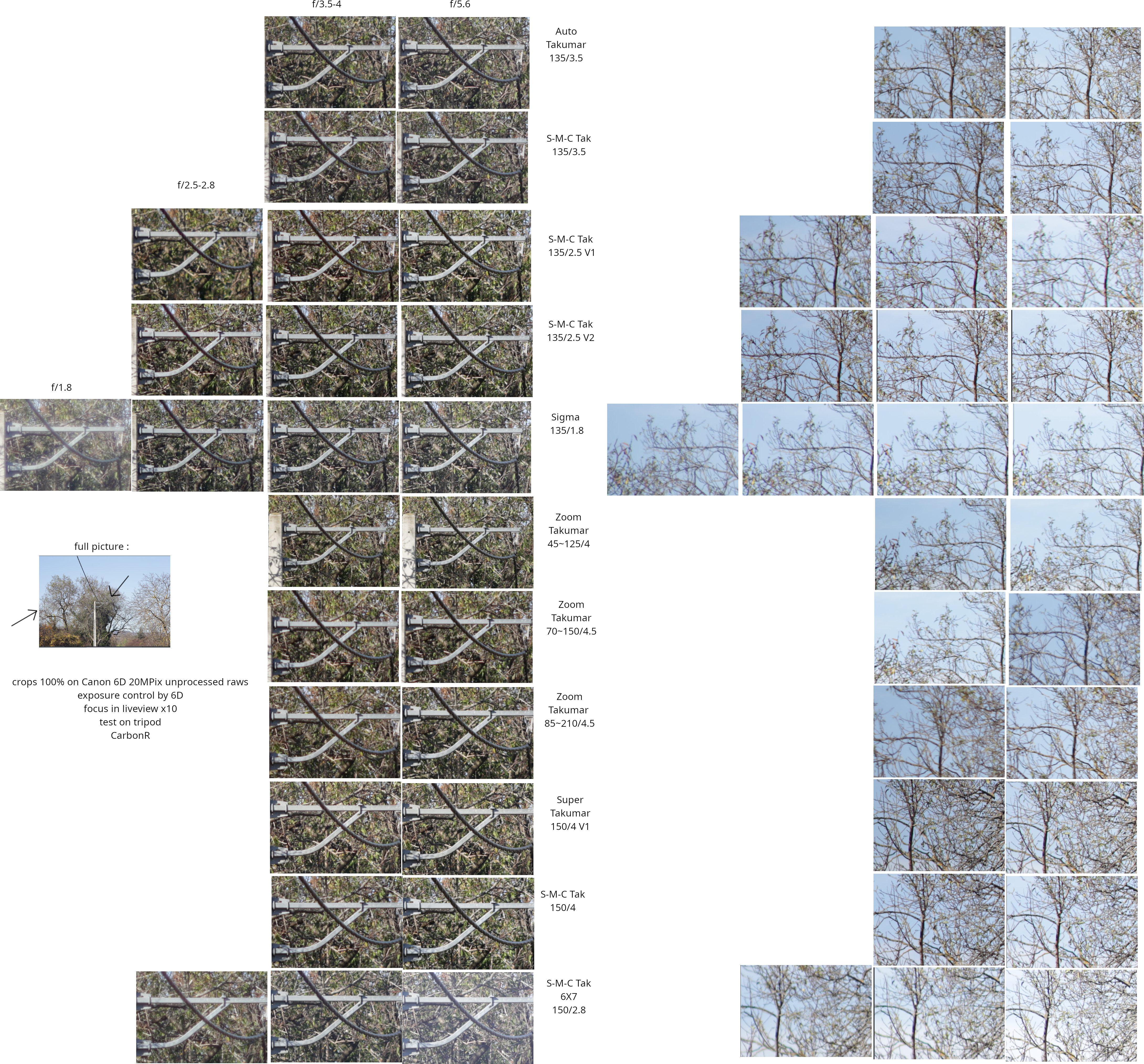

Voilà les 135-150mm :
https://i.postimg.cc/pV5Pq123/Loin.jpg
https://i.postimg.cc/HLPCtbFp/Poteau.jpg
Les 135/3.5 s'en sortent tous pareils
Confirmation : il y a une réelle difference entre les deux 135/2.5. Le V2 est clairement bon !
Le Sigma fait bonne surprise, je savais qu'il était pas top top à PO mais je le pensais pas aussi piqué dès qu'il est un peu fermé !
Les petits 150/4 sont très bons aussi
Les zooms s'en sortent honorablement, surtout le 45~125
Le 150/2.8 est un peu décevant, et me fait un spot rouge au centre à f/5.6

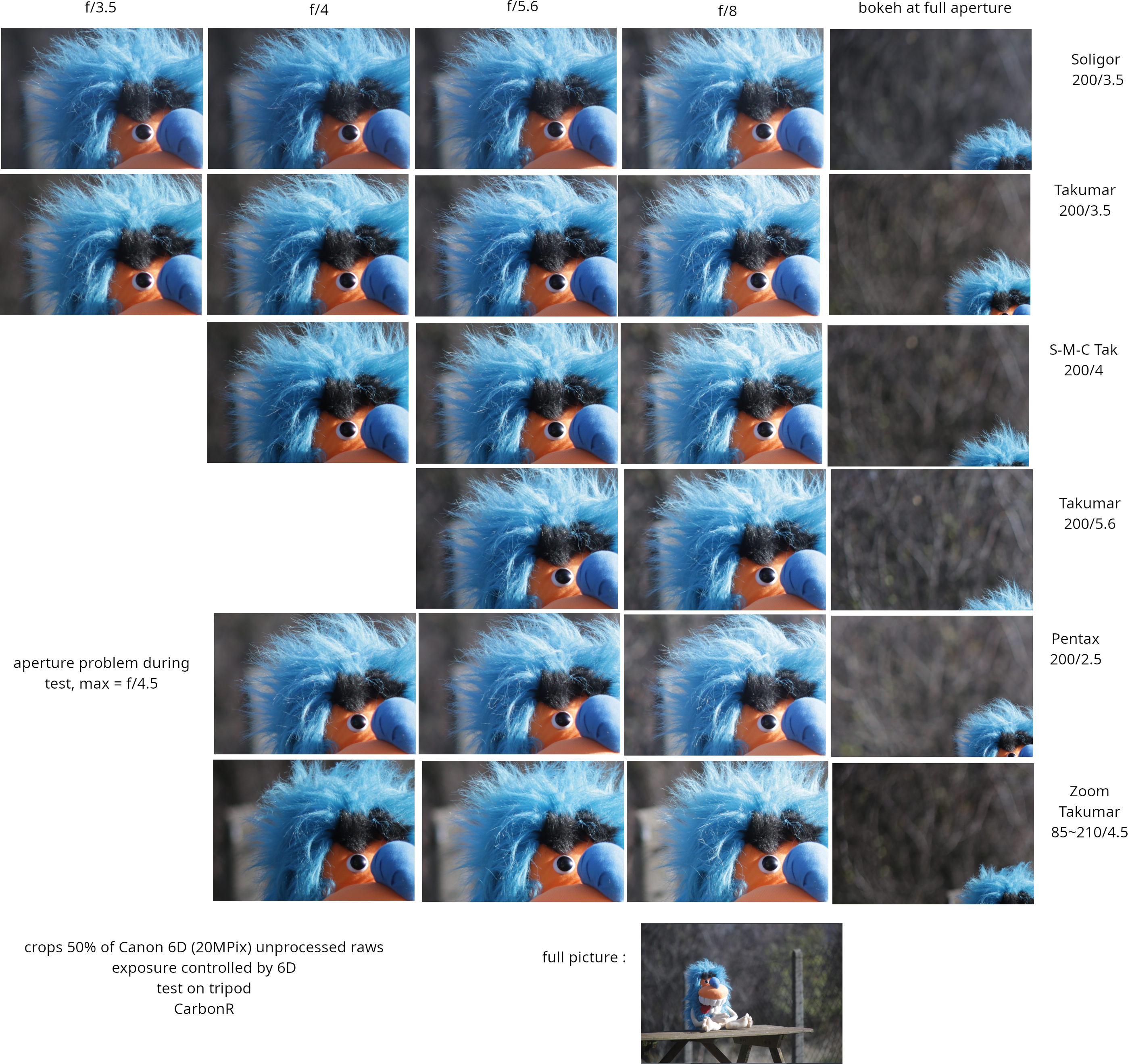

Et les 200mm :
https://i.postimg.cc/yNRTfHbk/Test.jpg
Très bonne surprise du Soligor, je ne m'attendais pas à un tel combo piqué/bokeh pour un objo "noname"
Les autres s'en sortent bien. Dommage pour le 200/2.5, j'ai eu un souci avec au moment du test :/

[:cerveau vavavoum]
Le SMC Takumar 135 f/3.5 est plutôt correct, ce qui est surprenant pour une optique à 4 lentilles seulement. Mais l'Auto-Takumar à 5 lentilles qui le précède semble un peu plus piqué.
Pour ce qui est des 135 f/2.5 hé bien la tendance à la hausse de ces dernières années n'est pas usurpée : le V2 est tout simplement excellent, et nettement meilleur que le V1.

J'ai hâte de le comparer au Samyang 135/2. J'ai résisté à l'achat black friday malgré une bonne promo (très peu d'occasions), mais dès que j'ai vendu un peu d'objos (non parce que là en 3 jours je me suis payé 3 objos à plus de 400€, va falloir raison garder  [:tinostar] ), je m'en paye un. En attendant, je garde juste le 135/2.5 V2 et le Sigma + le M37 parce qu'il est beau, si le Samyang peut les remplacer (meilleur que le Sigma et au moins très proche ou équivalent au 135/2.5, je m'accomoderais du demi-stop perdu), je les vends.
Dans les 200mm, faut que je vérifie ce 200/2.5, mais à priori c'est le seul que je garderais. Je l'avais utilisé sur le K100D et il m'avait paru très bon sur le terrain à PO.
Ces tests m'auront pris un temps fou, mais au moins je vendrais mes objectifs l'esprit tranquille. Je viens de compter et je vise max 30 objos gardés hors ceux d’agrandisseur, sachant que je dois être à la centaine actuellement en comptant ceux qui étaient déjà à vendre depuis des années. Et encore, dedans j'inclus le Tak 50/3.5 et 135/3.5 (j'aime ce design tout chrome), le 100/3.5 (proto), le 300/5.6 achromatic, et je fais aucun tri des 85mm parce qu'ils ont tous une application particulière et ne peuvent pas vraiment s'interchanger : l'helios pour le bokeh tournant, les 83/1.9 et auto 85/1.8 pour le bokeh ultra doux, le 85/1.8 pour le piqué, peut être à remplacer par un samyang 85/1.4. Il ne restera plus qu'à faire du test en profondeur des quelques objectifs que je garde, pour connaître précisément leurs points forts et leurs limites :jap:

Nouveau joujou, enfin, renouveau parce que j'en avais eu un il y a quelques années : Tamron 300/2.8 60B.
A PO :
https://i.postimg.cc/rmCV9CGd/IMG-6098.jpg
Va falloir tester ça contre le Tak 300/4 (qu'il est voué à remplacer), le Tak 400/4 (qui se fait marcher sur les pieds avec le TC x1.4, et est plus lourd/plus sombre), et le Pentax K 200/2.5 (dont l'avenir chez moi est compromis s'il se défend mal face au Tamron, car 200/2.5 vs. 300/2.8 c'est kif kif et je me vois mal garder les deux)

L'ouverture f/2.5 sur le Pentax 200mm est en plus assez largement usurpée. :/ Ce qui est très rare de la part de Pentax.
n°6036935
Carbon'R
Fahren macht frei
Posté le 09-12-2020 à 22:33:55  profilanswer
Alors ça j'en sais rien. Je sais juste que j'avais fait avec mon projet "Montjuzet", qui consistait à faire une sortie photo dans le parc à chaque saison, avec uniquement cet objectif et uniquement à PO, je le connais donc bien et je le sais très bon à PO, aussi bien en rendu des couleurs qu'en piqué, au moins sur le K100D pas trop exigeant.
Avec le 6D ça peut changer, donc il faut que je vois s'il tient toujours la route, surtout face au Tamron, encore plus parce qu'en écrivant, je me rends compte qu'une suite à peu près logique serait d'avoir 85/135/300mm plutôt que 85/200/300. Alors certes je pourrais garder le Tak 135/2.5 V2, mais j'ai bien envie de le remplacer par un Samyang 135/2, que je suppose être au moins aussi bon. Et entre 135/2 et 300/2.8, un 200/2.5 n'a pas vraiment de place. Le Samyang pourrait se financer presque entièrement avec les Tak 135 + Pentax 200/2.5.

Sur l'ouverture, le Pentax K 200/2.5 a un diamètre de filtre de 77mm. Disons que l'anneau de serrage de la lentille frontale (qui est fin ici) prend au minimum 2*2mm sur le diamètre (et c'est vraiment pas beaucoup par rapport à certaines optiques). Donc la lentille frontale fait un diamètre de ~73mm. Or, sur l'immense majorité des optiques non rétrofocus (et c'est le cas ici), la lentille frontale est la pupille d'entrée de l'optique. Le rapport D/f , diamètre / focale est donc au mieux de 73/200 = 1/2.74...
C'est donc plus un caillou f/2.8.
Pourquoi avoir menti de la sorte ? Mystère.  [:antp:9]
n°6036938
Carbon'R
Fahren macht frei
Posté le 09-12-2020 à 23:05:42  profilanswer
Peut être pour dépasser la concurrence à 200/2.8 ? Je ne vois qu'une autre solution : c'est un aspirateur quantique à photons :o

Voici une photo prise il y a quelques jours avec un KO-90 90mm/1.9 sur le A7.
http://forum.mflenses.com/userpix/202012/4973_DSC06559_1.jpg

Allez, j'ai sorti les UGA.
https://i.postimg.cc/cHSdTs6c/Resultat-test-7.jpg
https://i.postimg.cc/sxnyV7mn/Test-UGA-8.jpg
(pas d'erreur de map sur le Takumar, c'était dégueulasse sur le liveview aussi)
https://i.postimg.cc/fyWDnBct/Test-UGA-9.jpg
Au vu des résultats, mes conseils si vous recherchez le :
- meilleur compromis tout compris et moins cher : Samyang 14/2.8
- meilleur 14-15mm : Irix 15/2.4 (plus constant que le Samyang)
- meilleur sans limite de budget : Irix 11 (plus grand angle) + 15 (+ lumineux, filtres)
- plus grand angle : Irix 11/4 validé
- meilleur sur Spotmatic : Takumar 15/3.5 (seul M42)
- UGA avec possibilité de filtre vissant : Irix 15/2.4
- meilleure qualité de construction : Takumar >> Samyang >> Irix (full métal >> plastique avec bonne bague de map >> tout plastique zéro feeling map)
Message édité par Carbon'R le 13-12-2020 à 22:02:42

Ca rappelle l'helios 40. Ca vaut quelque chose sur les côtés ? C'est clairement le reproche que j'ai à l'ui faire, si on veut du bokeh tournant faut ouvrir à fond, mais il est ultramou dès qu'on sort du ventre, du coup soit on a l'impression d'avoir raé la map (si application règle des tiers) soit on se retrouve à centrer le sujet. L'alternative c'est de centrer + cropper mais faut que la résolution du boîtier tienne la route  et le centre de "rotation" du bokeh n'est plus au centre de l'image :/
n°6037480
PTZ-Photos
ПНХ--ПТН
Posté le 13-12-2020 à 22:38:31  profilanswer
C'est un aplanat, comme les petzval, c'est donc particulièrement mauvais sur les bords, encore pire qu'un Helios-40.
