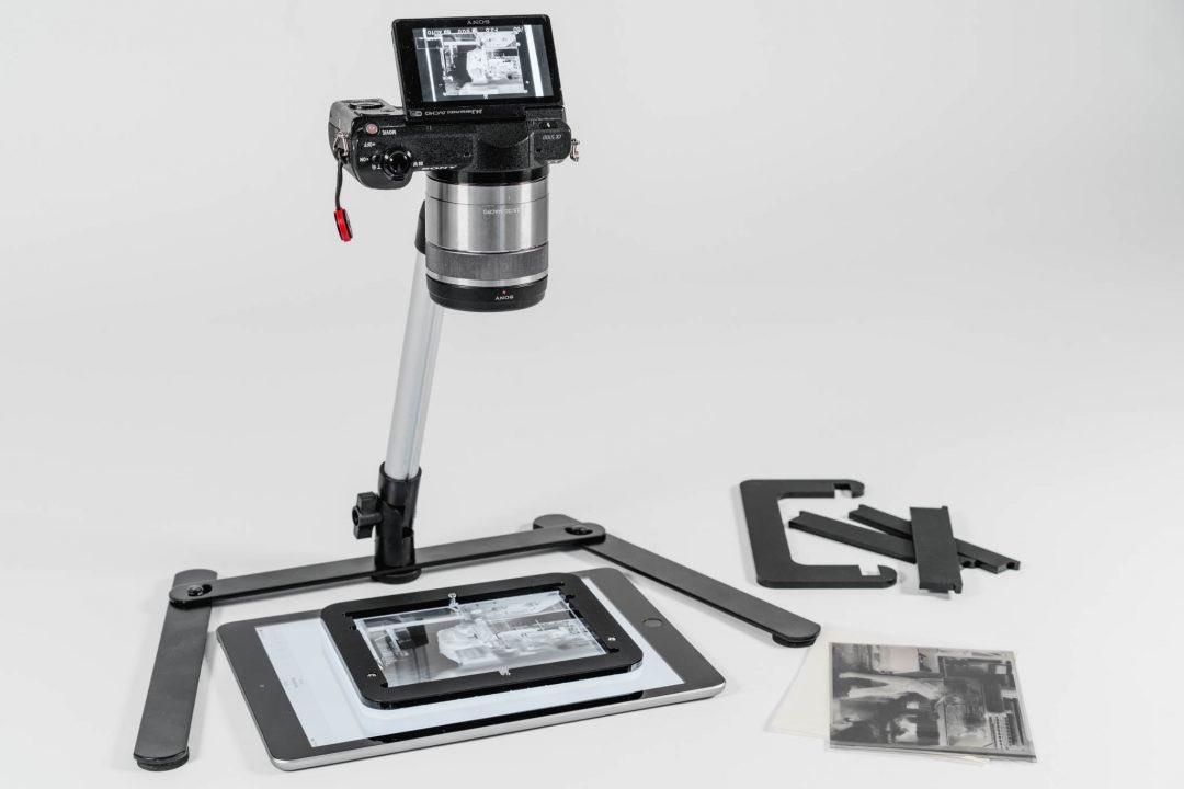

A surveiller: http://pixl-latr.com/
Lancement kickstarter prévu vendredi.
https://pbs.twimg.com/media/DffegruX0AAdZo7.jpg
https://pbs.twimg.com/media/DewqKNbWkAA4Vid.jpg
A voir si c'est mieux que le masque Lomography.

Mouais. A part le trépied qu'on peut poser facilement sur le bureau au lieu de partir du sol, ma solution actuelle me convient très bien.
D'ailleurs faudrait que je refasse une sessions scanning car j'ai du retard et pour le coup mes néga "pourrissent" pour rien.

Je suis surtout intéressé par le cadre pour tenir les négatifs, ils font de la réclame sur sont aspect pratique et sur le fait qu'il tienne le négatif bien plat. Je ne sais pas si les éléments seront achetables séparément.

Le truc est sur kickstarter, je suis très dubitatif, ça ne me semble pas capable d'aplatir correctement le négatif (le problème #1)...
Je suis d'accord.
J'avais soutenu le truc immédiatement pour avoir le super early bird, alors que j'étais au travail et sans trop regarder les détails.
Effectivement vu de plus près ça ne me semble pas idéal. Le système doit bien aplatir le négatif dans la longueur mais pas dans la largeur, et j'ai bien peur que les poussières prises en sandwich entre le négatif et le diffuseur ne soient trop pénibles à gérer.
Je viens de retirer mon soutient et je vais continuer avec le masque lomo  :jap:

Ah, en plus je ne suis pas sûr que ce soit pratique de faire trois photos à la suite car il ne montre pas qu'on puisse coulisser le négatif pour faire défiler les photos (ça pourrait le rayer)?
Par contre le truc est parti super vite sur KS  :heink: Le super early bird (50 unités) genre en 3 minutes.
