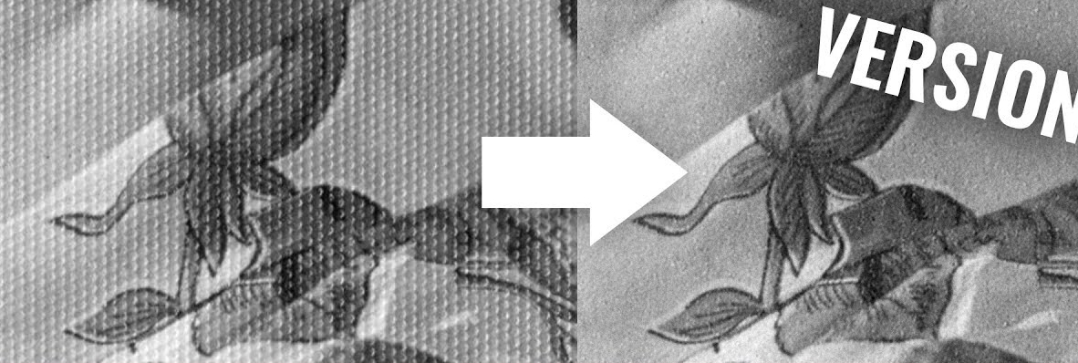

Salut, il y a en a qui ont déjà tenté de scanner des tirages photo Instamatic des années 70 sur du papier avec une trame avec succès ? Quand on scanne la lumière se reflète dans chaque petit trou. J'ai trouvé ce plugin pour Photoshop mais l'utilisation est assez obscure et j'obtiens des images avec plein d'effet bizarres. J'ai vu aussi que ça peut fonctionner en scannant 4 fois chaque photo en les pivotant à 90° mais j'en ai vraiment beaucoup.

pourquoi avec une trame ?
la tramer sert à empêcher les a-plat noirs trop denses lors de l'impression.
on ne peut pas dire que les insta donnaient de belles photos (par rapport à un bon 24x36) en raison de sa lentille, et rajouter une trame c'est supprimer encore la moitié de l'information.
le défaut de scanner des photos c'est d'obtenir un contraste plus élevé que l'original, mais c'est facile à corriger numériquement, si besoin.
si tu n'es pas convaincu il y a aussi moyen de rephotographier l'image papier en numérique, une optique macro n'est probablement même pas nécessaire pour ces petits formats.
Je ne sais pas si je me suis bien faire comprendre, ce que je cherche c'est enlever la trame présente sur les tirages d'époque, comme ceci:
https://i.postimg.cc/02Cvt8DL/screenshot-611.jpg

Finalement c'est mieux en regardant le tuto :D J'avais mal compris l'étape où il faut faut peindre en noir sur les étoiles. Maintenant j'arrive à assez bien enlever ce pattern des photos. Un petit coup de filtre anti poussière suivi d'une augmentation de la netteté et les photos sont présentables.
