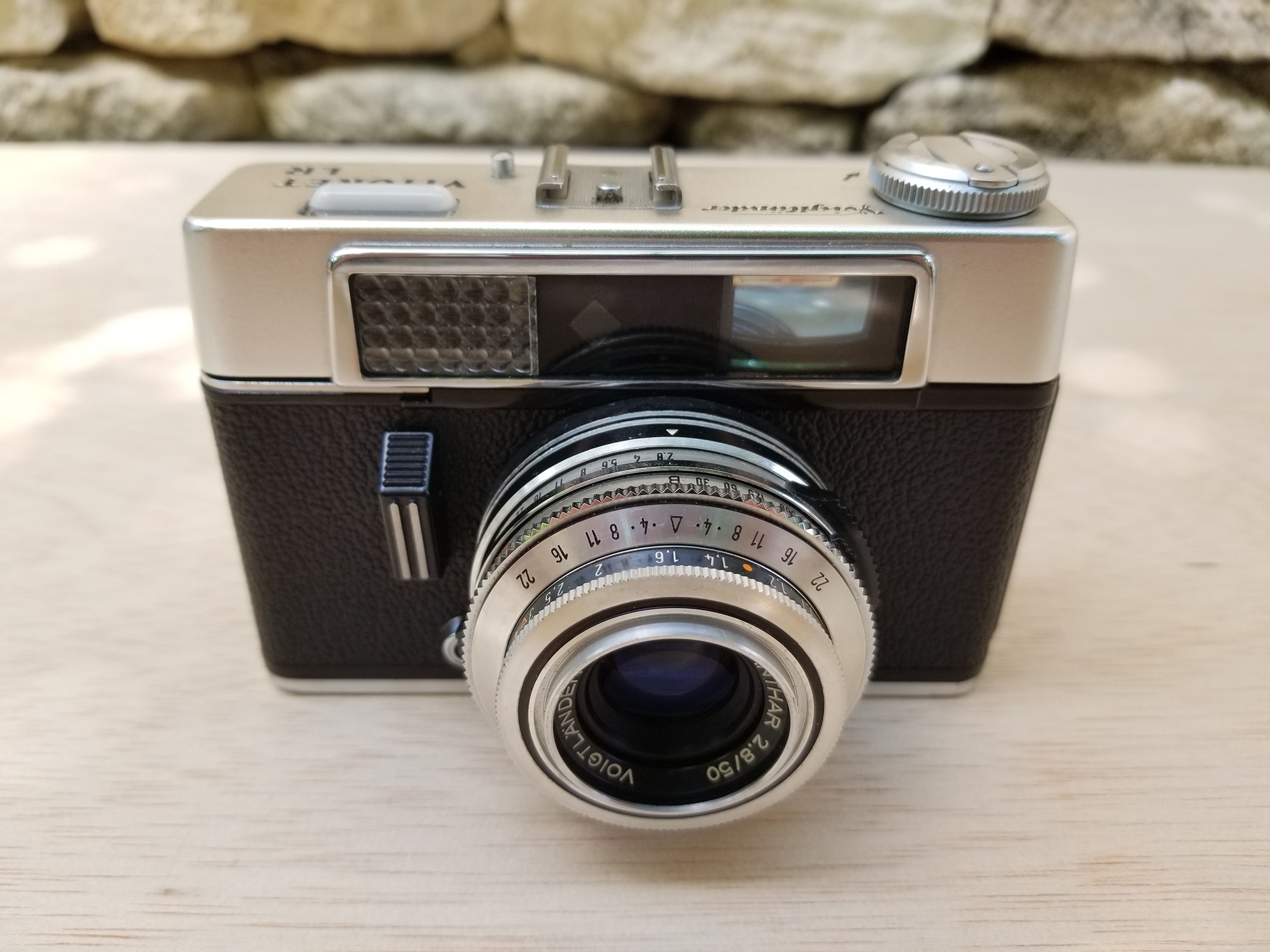

En 35mm je pense utiliser le Vitoret qui est le plus sympa (et sûrement le meilleur) :
https://rehost.diberie.com/Picture/Get/r/76724

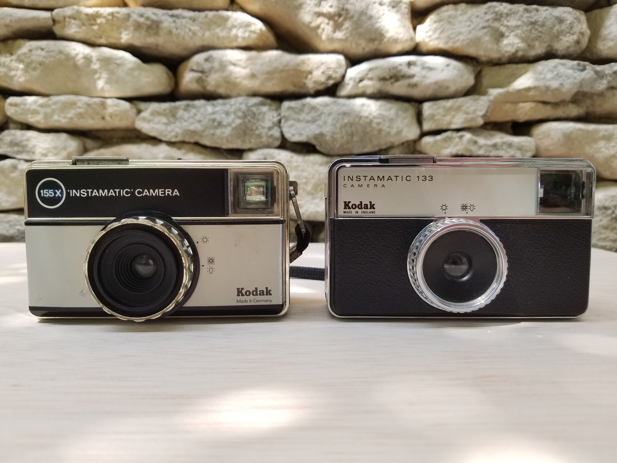

J'ai aussi ces deux Instamatic de mes parents :
https://rehost.diberie.com/Picture/Get/r/76725

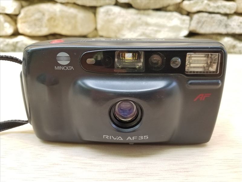

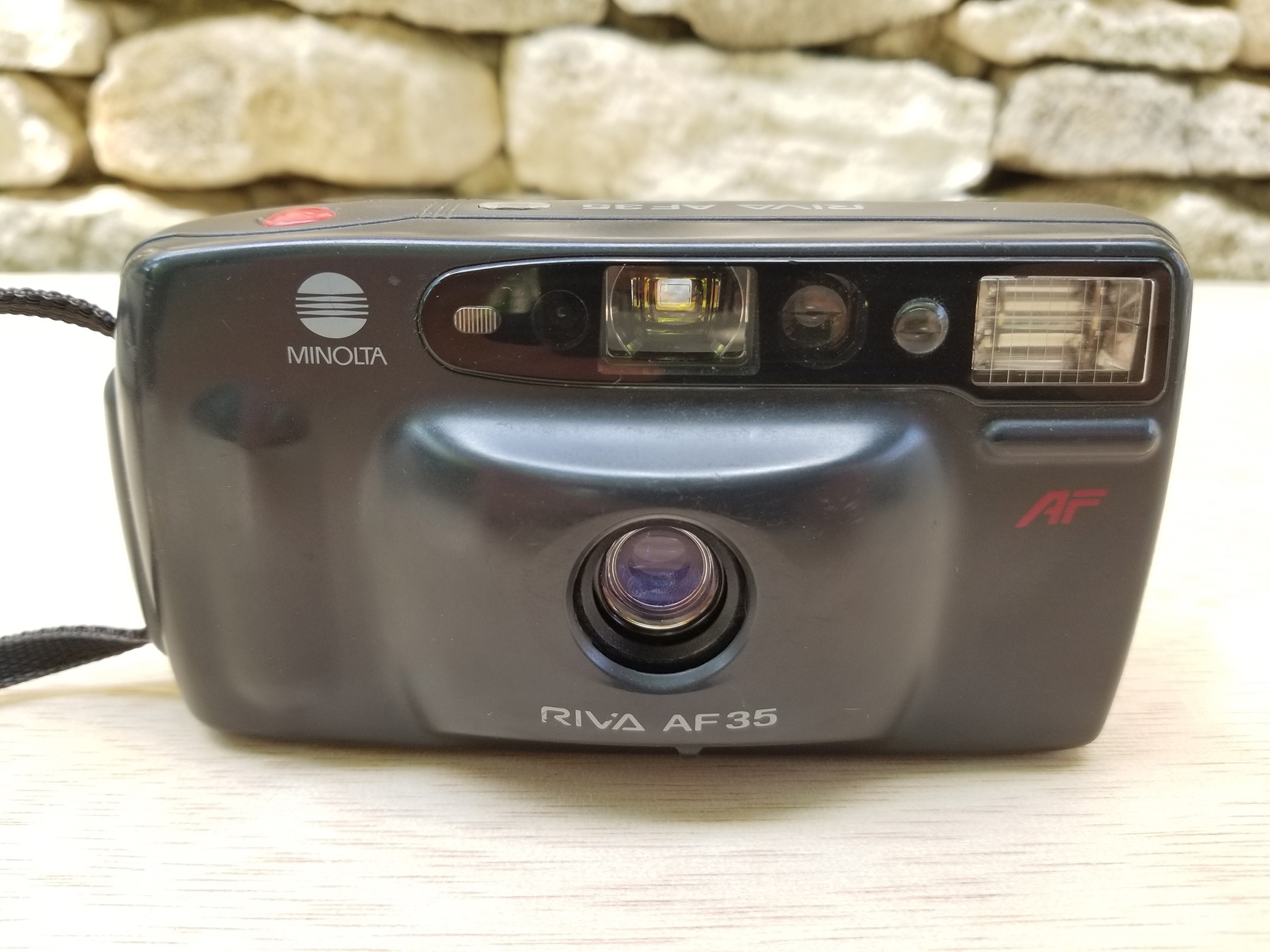

Et ce Minolta de juste avant qu'ils ne passent au numérique :
https://rehost.diberie.com/Picture/Get/r/76726

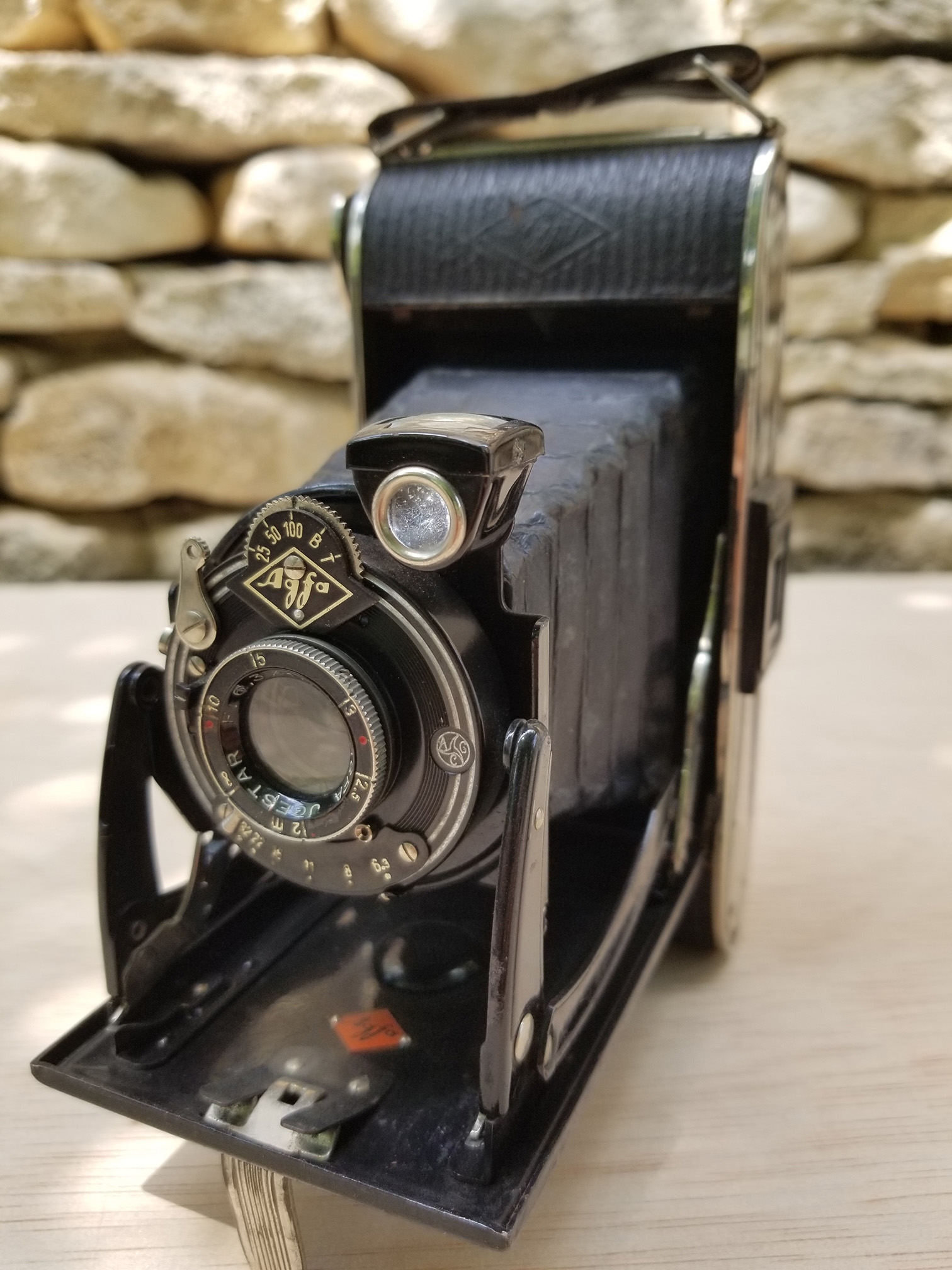

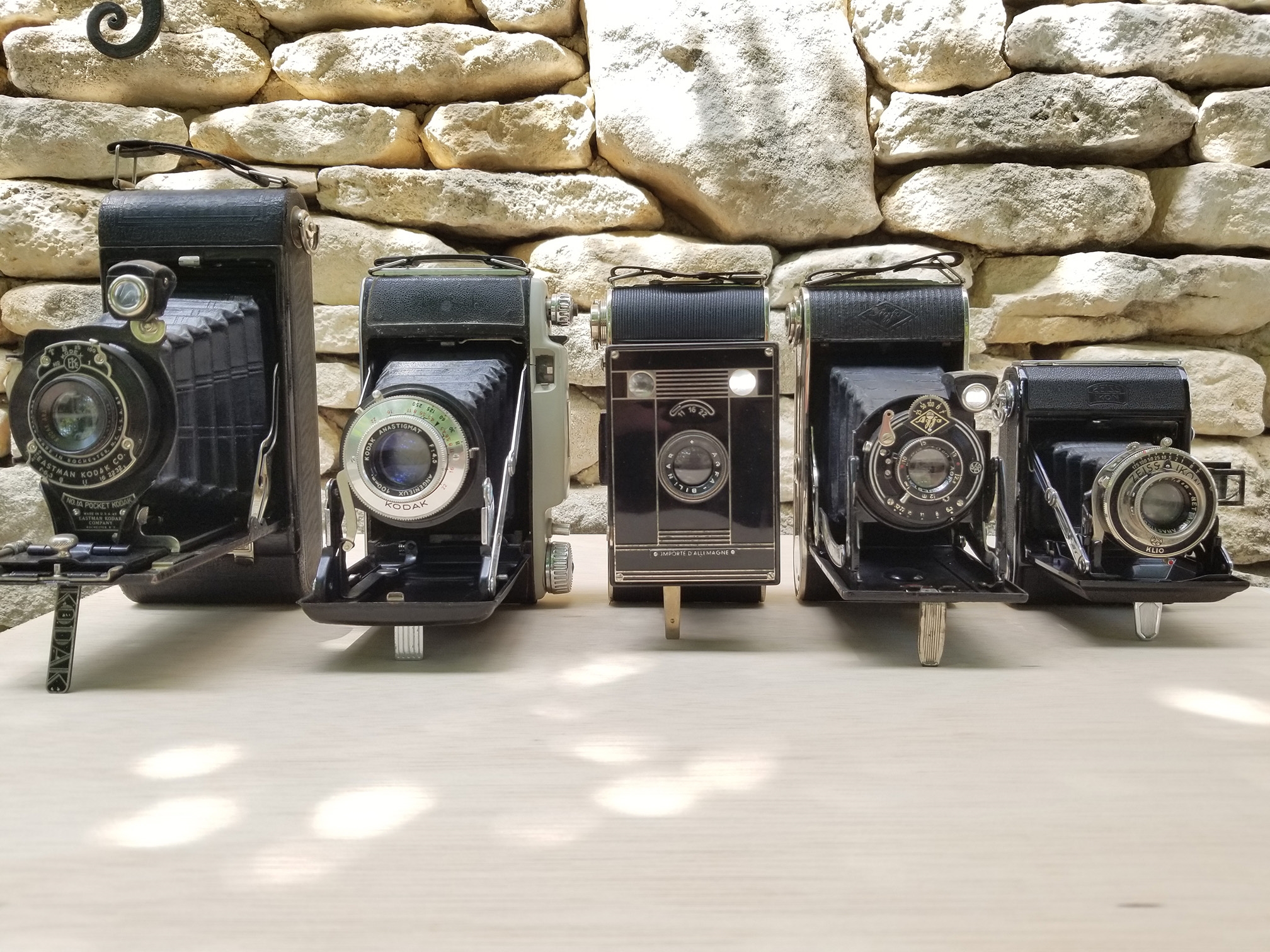

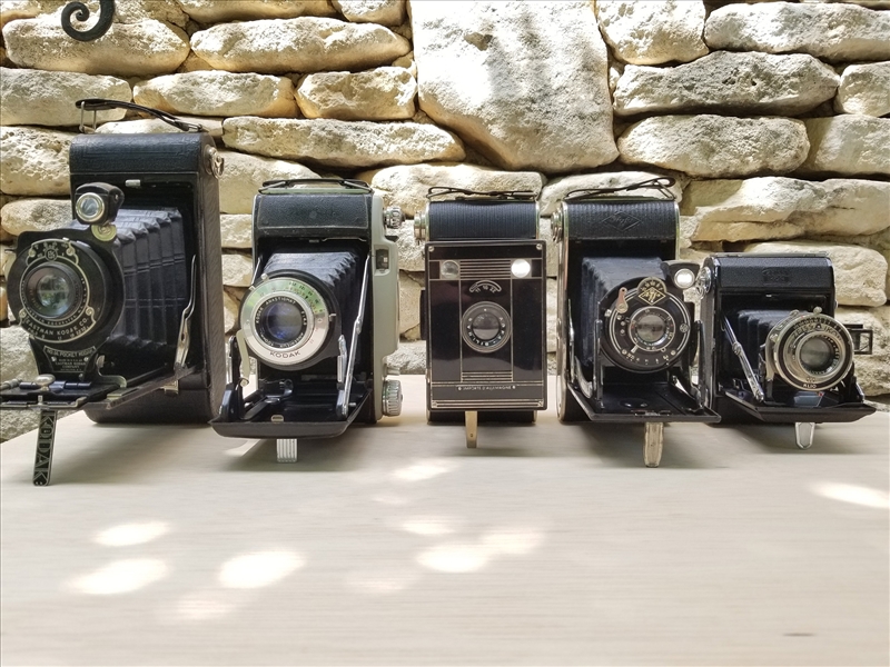

Et sinon en 620, j'imaginais qu'il y avait des appareils un peu plus modernes qui acceptaient ces films, mais puisque apparemment non, je peux essayer avec l'un d'entre eux :o
https://rehost.diberie.com/Picture/Get/r/76716
https://rehost.diberie.com/Picture/Get/t/76718
https://rehost.diberie.com/Picture/Get/t/76719
https://rehost.diberie.com/Picture/Get/t/76720

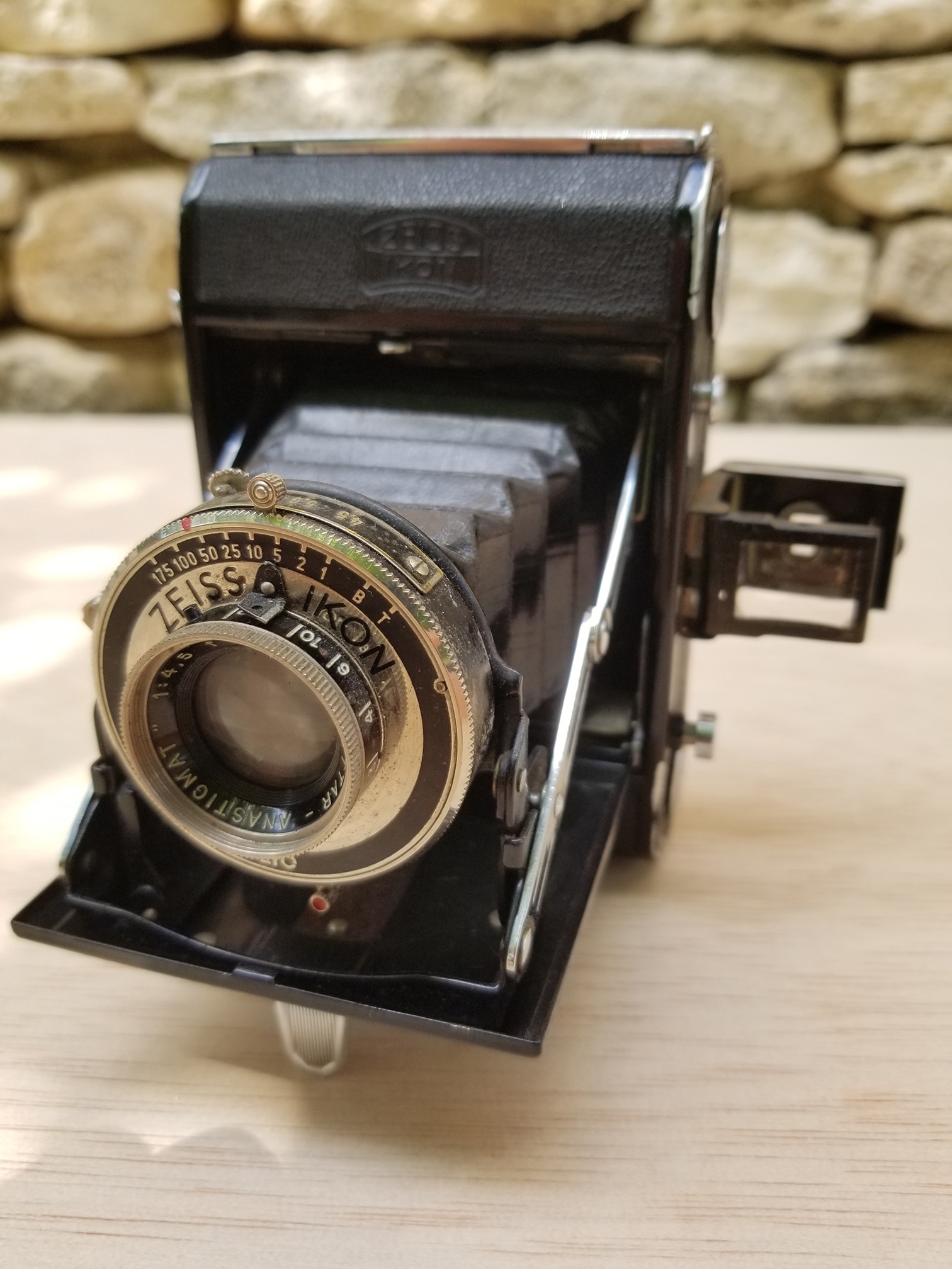

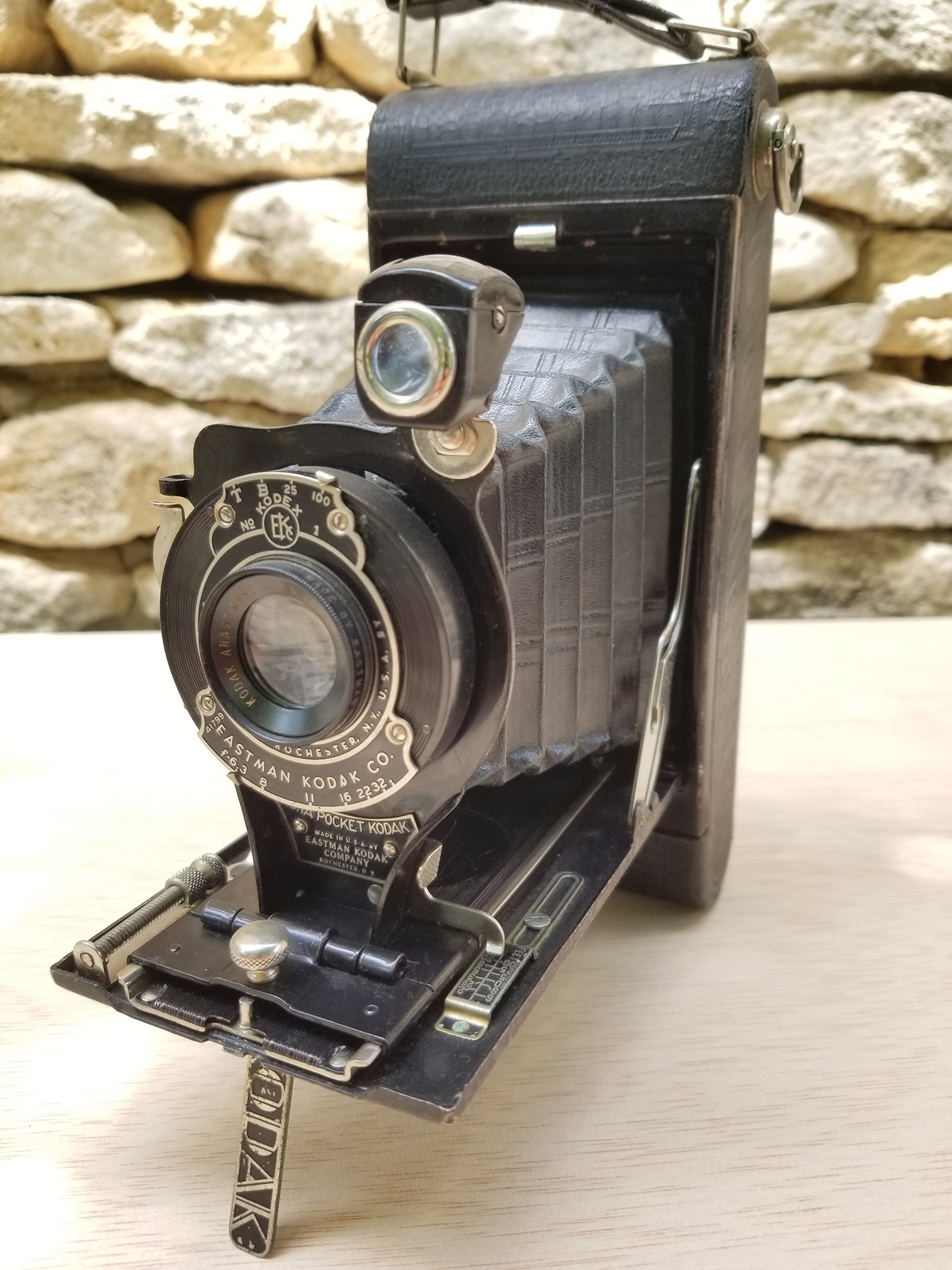

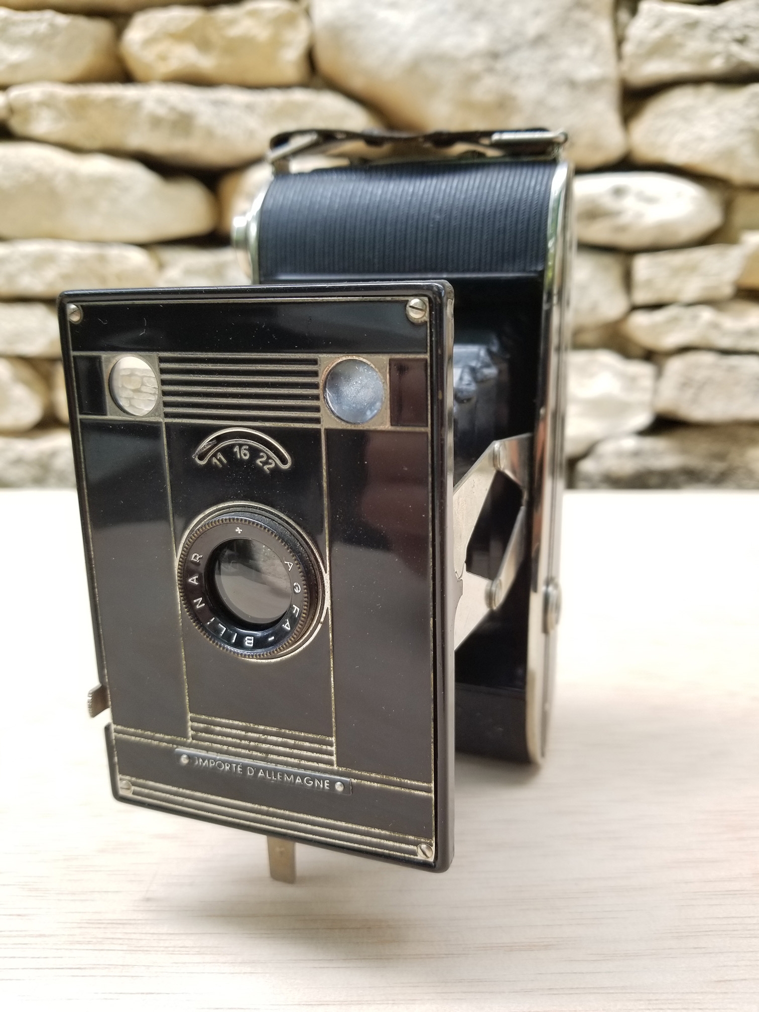

Celui là était à mon arrière grand père, donc je partirais peut être plutôt vers lui :
https://rehost.diberie.com/Picture/Get/t/76721

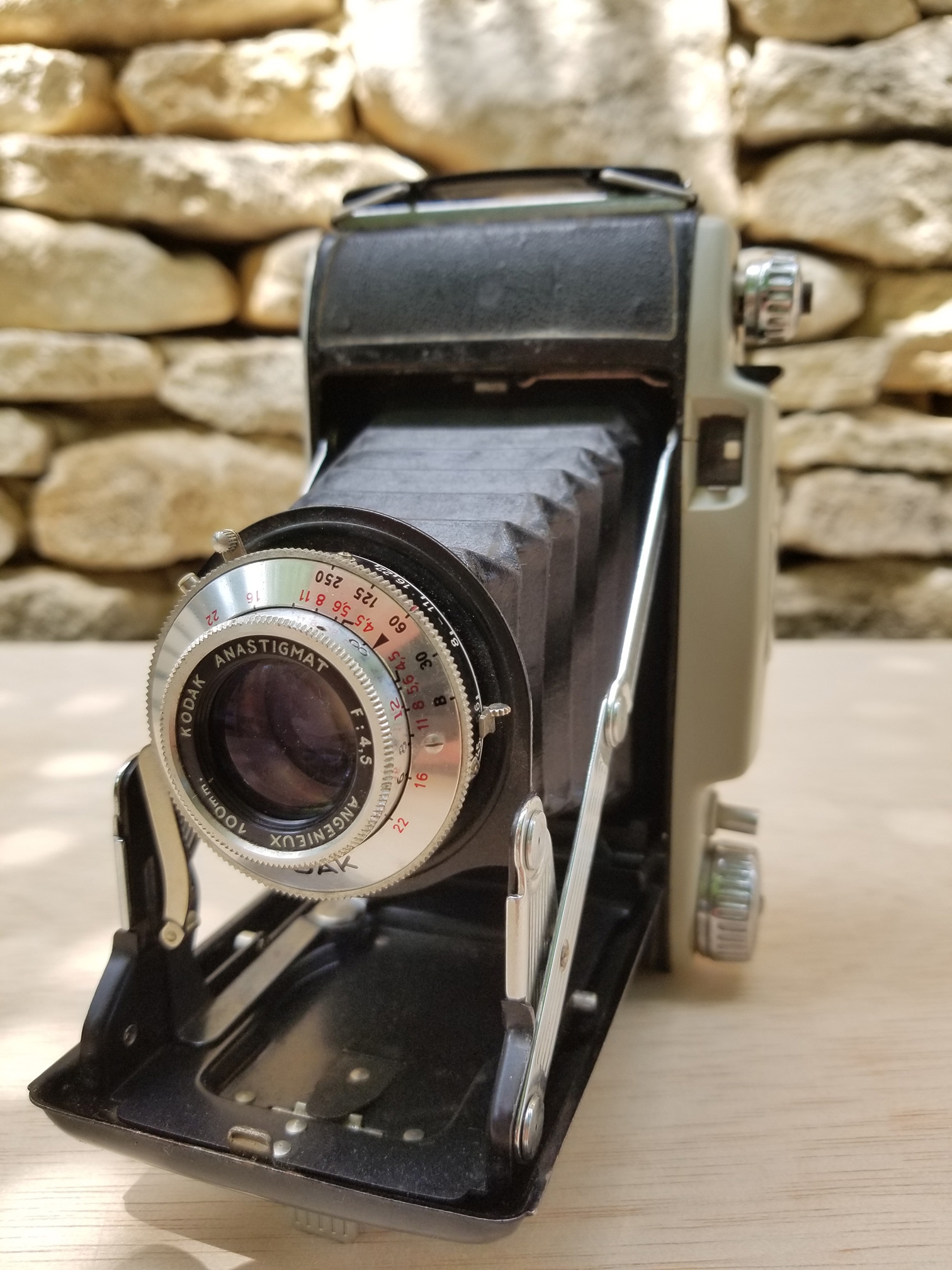

Celui là est tout petit tout mignon, il a l'air de parfaitement fonctionner, mais est-ce qu'on peut mettre du 620 dedans ?  [:transparency]
https://rehost.diberie.com/Picture/Get/t/76722

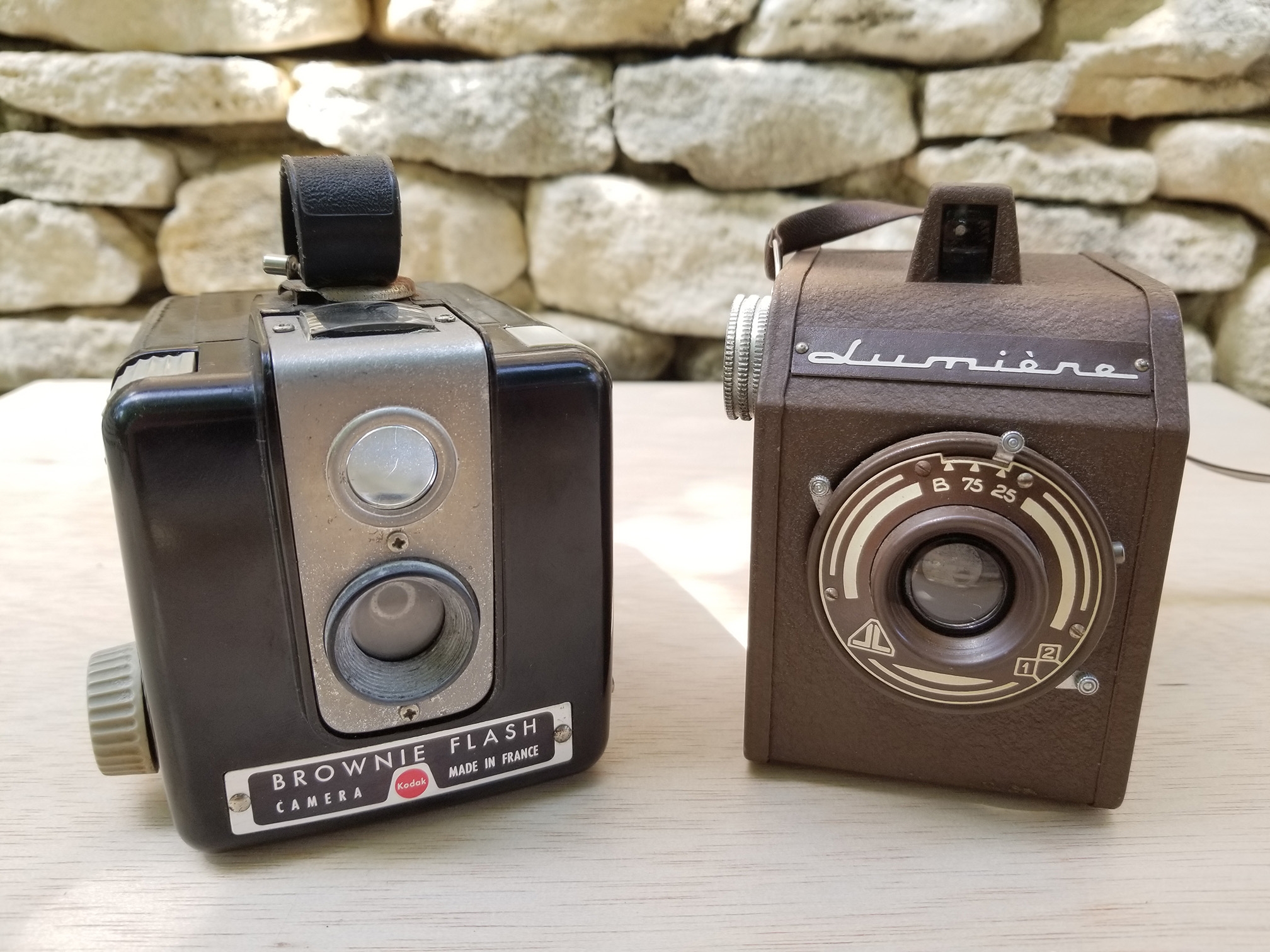

Sinon j'en ai plusieurs dans ce genre, mais c'est ultra basique, je vois même pas comment on est sensé bien exposer le film avec ça  [:transparency]
https://rehost.diberie.com/Picture/Get/t/76723
Mon premier 24x36 était une Vitrona, qui y ressemble fort !
avec flash électronique intégré  :sol:
https://www.collection-appareils.fr/voigtlander/images/voigtlander_vitrona_pg.jpg

Nitescent a écrit :
Merci pour les infos  :jap:
620 et 120, c'est quasi le même format sauf que le 620 a des joues de bobine plus fines et moins larges. Le deux appareil au dessus sont probablement en 120, le Kodak est très certainement en 620, et le plus gros tout à gauche de la photo de groupe dans un format à la con qui ne se fait plus (encore plus large que le 120). Les autres je ne sais pas...
Le Zeiss doit faire du 6x6 ou 4,5x6, et l'Agfa du 6x9. Vérifie dans le noir avec une lampe de poche si le soufflet n'est pas percé, c'est un classique sur des appareils de cet âge : tu ouvres, tu éclaires de l'intérieur en regardant si tu ne vois pas de point de lumière depuis l’extérieur du soufflet. Ensuite plus qu'à voir si un film 120 rentre :D

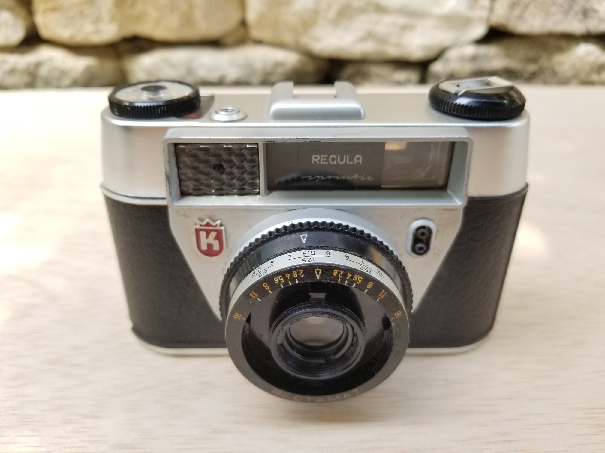

le vitoret est bien, le regula 2,8 mais sans télémètre aussi, les insta tu oublies y a plus de films, le minolta devrait bien marcher.
les soufflets faut voir leur état, et regarder ce qu'il y a comme vitesses, si elles marchent et l'ouverture, du 11 tu laisses, du 3,5-4,5 ça va.
