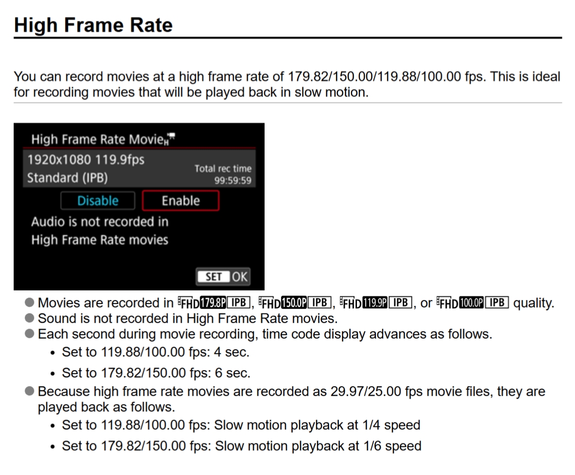

Sur le r6 II je filme souvent en 150 fps.
La vitesse mini est 1/160.
J'imagine qu'ils n'y a aucune astuce pour être en multiple de 150 ?
Vidéo Concorde Air France | www.kiva.org
n°6153134
cartemere
Posté le 03-03-2025 à 17:52:57  profilanswer
pas à ma connaissance  [:transparency]
mais question : pourquoi chercher à filmer en 150fps ?
il y a un intérêt particulier ?
Message édité par cartemere le 03-03-2025 à 17:53:24
n°6153135
La_Nouille
Impervious to damage
Posté le 03-03-2025 à 18:17:55  profilanswer
Ya pas 100 ou 120 plutôt que 150.... c'est quoi ce nombre à la con encore  :o
Moards : Challenge Everything
n°6153136
albatar197​6
Posté le 03-03-2025 à 19:00:01  profilanswer
Il y a pas mal de restrictions en high frame rate en effet:
https://rehost.diberie.com/Picture/Get/f/375199
Tu peux peut être tricher en passant de NTSC à PAL ou de PAL à NTSC... Je mélange toujours les deux  [:ruxx]
Je suis en pal.
Je vais regarder ce que ça donne en changeant 'merci pour l'idée.
Message édité par Groody le 03-03-2025 à 19:55:36
