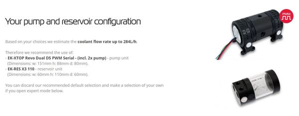

Hello  :hello:
Je suis en train de m'organiser pour monter une grosse config avec un WC Custom et je glane des infos à droite à gauche.
Ma boucle comprendra le CPU, 4 x 1080ti et 3 rad (2 x 360 + 1 x 420)
le configurateur du site EKWB me met d'office une double pompe, est-ce que c'est nécessaire ? Est-ce qu'une seule ne suffirait pas ? Qu'est ce que vous en pensez ?
http://reho.st/preview/self/929c3b1c207fc71c9b3e7b2ac778ba70300cb401.jpg
Merci ! :)

Posté le 19-09-2017 à 09:49:50  profilanswer
Mastoy a écrit :
Hello  :hello:
http://reho.st/preview/self/929c3b [...] 0cb401.jpg
Merci ! :)
Pour avoir plus de pression à cause des waterblock GPU ? Ça éviterait aussi de devoir mettre une pompe à fond et donc de faire du bruit dans ton cas je pense.
Pour ma part j'ai ce système avec seulement un waterblock GPU et 3x360mm. Les pompes sont à 30% mais pourraient tourner moins vite car j'ai une configuration beaucoup moins restrictive que ce que tu es en train de monter, ça ne changerait rien de mettre plus fort. Dans ton cas, ça aurait surement une utilité à cause des GPU. À voir d'autres avis.
Message édité par Winpoks le 19-09-2017 à 09:50:37
