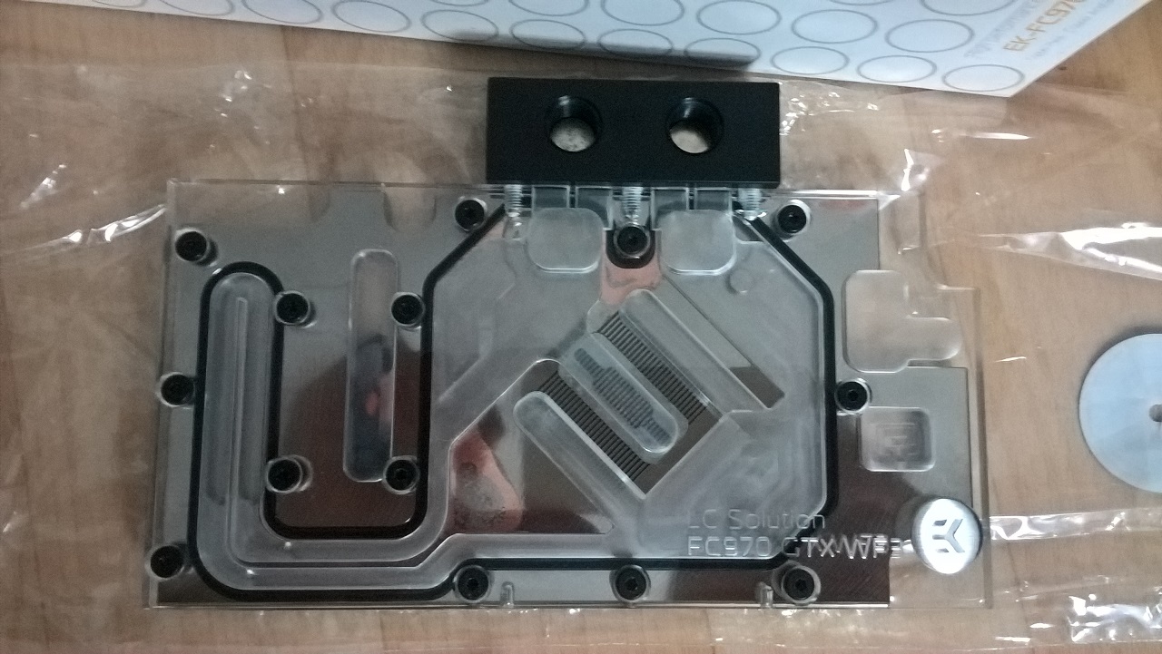

J'ai une petite question concernant un WB GPU. J'ai démonté récemment mon WC après une "longue" période de 8mois d'utilisation. Et j'ai découvert que celui-ci avait perdu la couche de nickel à certains endroit.
http://reho.st/self/5d58b1e7936b3d2bf0f8c5108204d780962d10c9.jpg
Pourtant je n'ai utilisé rien d'autre que le LDR de EK, je n'avais pas de dépôt dans mon water. Le liquide était très propre. Je ne comprends pas ce qui a pu faire ça.
Après il fonctionne très bien, pas de fuite. Mais j'aimerais bien savoir ce qui a pu causer ça pour le revendre et rassurer l'acheteur. :D
Merci pour vos réponses. :jap:

Posté le 07-09-2017 à 16:39:16  profilanswer
Envoie la photo à Ek (en indiquant sur la photo les endroits) et il te le changeront peut être

Si tu googlises ek nickel problem, ça parle de ce genre de soucis depuis 2014, voir avant :D
