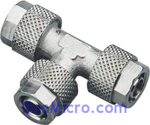

Ce modèle reste quand même le plus classique...
http://www.docmicro.com/images/products/tag/WC_TMetal8.jpg

un classique qui semble pas approprié dans nos cas, car on a des tuyaux 10/16 et la c'est du 8/10 d'ou le choix de galak je pense ;)

J'ai pris la première photo qui passait... ces le même type pour le 10/16.
