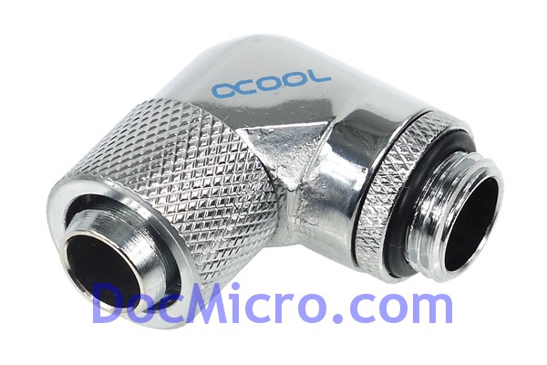

celui-là est rotatif :
http://www.docmicro.com/images/products/tag/Alphacool_EMC90Argent.jpg
Mais est-ce que celui-ci l'est aussi? C'est pas indiqué sur la fiche.
http://www.docmicro.com/images/products/tag/ek-af-angled-90-nickel.jpg
Et du coups, y a un moyen de mettre des embouts non-rotatifs dans la bonne position?
n°2438862
grincheuu
Heyyyyyyy hoooooooo
Posté le 02-07-2016 à 23:40:00  profilanswer
le 2eme est également rotatif
celui la ne l'est pas : http://www.docmicro.com/images/pro [...] Argent.jpg
ou celui la : http://www.docmicro.com/images/pro [...] Argent.jpg

si j'pars sur ça http://www.docmicro.com/watercooli [...] 12858.html ????
J'ai besoin que l'entrée et la sortie soit à 90 degré, sinon j'dois refaire mon setup et ca va me gonfler :D
