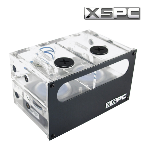

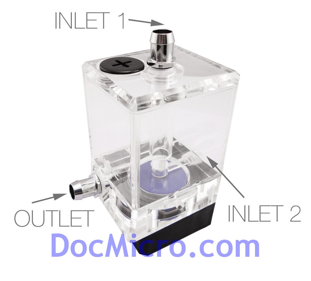

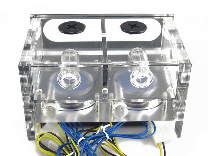

Hello, je soumets ici un vieux problème qui fini par me prendre un peu la tête à force. J'ai un réservoir baie double pompe, celui-ci :
http://www.umart.com.au/dbs/images/products/30061.jpg
J'avais longtemps hésité à l'époque car pas mal de retours indiquaient des soucis de vibrations transmises au boitier par ce réservoir. J'ai de la chance (ou je l'ai peut-être juste monté comme il faut), ça n'est pas mon problème, tout est silencieux, on entend un peu les pompes (régulées) mais pas plus que posées dans le boitier sur mousse donc tout va bien.
Mon soucis est plutôt dans la conception du réservoir pour l'élimination des bulles d'air : le tuyau du "inlet" amène l'eau littéralement au cul de la pompe. On voit un peu mieux le problème avec cette photo :
http://www.umart.com.au/dbs/images/pic/30061.jpg
Ou alors sur ce réservoir qui semble présenter le même problème :
http://www.docmicro.com/images/products/tag/XSPC_ddcres_multiport.1.jpg
Mon problème c'est que les bulles d'air sont immédiatement renvoyées dans la pompe, elles n'ont pas le temps de venir "mourir" dans la zone d'air en haut du réservoir. Vous trouvez ça normal de faire venir l'eau aussi prêt de la pompe ? Qqn aurait une solution miracle car au final, le bruit des bulles d'air aspirées qui revient régulièrement va finir par me rendre fou et j'envisage de changer pour un autre top+réservoir (x2).
Merci d'avance pour toute aide :jap:
http://www.docmicro.com/images/pro [...] port.1.jpg
C'est vrai que c'est mal foutu et impossible à démonter :/
Comme maintenant ton circuit est plein tu peux mettre le retour sur l'orifice de remplissage et boucher le retour.
Clairement mal foutu, en effet.
Il existe des mousses pour mettre dans le réservoir, ça permet de ne pas ré-aspirer les bulles...
lanimal2 a écrit :
Autre question, est ce que je rajoute une deuxième pompe Laing au circuit ? :/
Useless... gain de temp° sur l'eau inférieur à 1°.
Seul avantage, montage en série (jamais en parallèle), si une pompe lâche, le circuit continue de tourner.
Miaou powaaaa !
n°2424947
lexomilou
Posté le 05-02-2016 à 22:00:32  profilanswer
Le seul intérêt que je trouve de mettre 2 pompes laing c'est de faire 2 circuits en parallèle. Un pour le CPU et un autre pour la/les CG.
