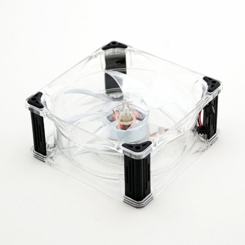

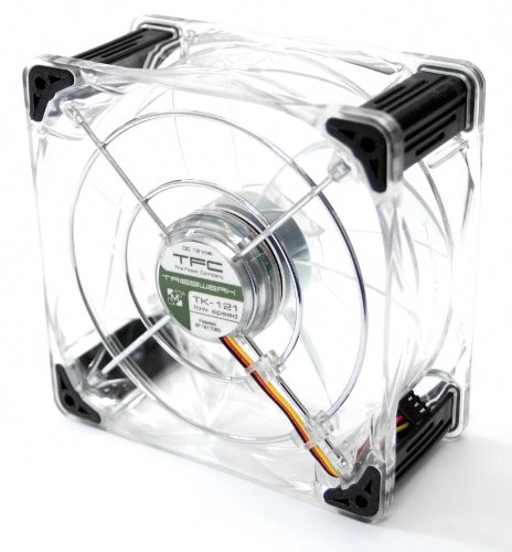

Romiinet
Posté le 15-09-2013 à 16:07:57  profilanswer
HaCmAn a écrit :
bonjour a tous :)
dernière petite question avant de monter mon watercooling :
je ne sait pas quoi prendre comme ventilo pour mon 2eme rad 2*120,
actuellement sur mon 1er rad j'utilise 2 ventilo feser company :
http://ecx.images-amazon.com/images/I/41Ursr-t4DL.jpg
http://ecx.images-amazon.com/images/I/51K9IBGZy5L.jpg
Dimension: 120 x 120 x 55mm
Vitesse de rotation: 1800tr/min
Bruit: 30 dB(A)@12v
Flux d'air: 88,4 CFM
malheureusement il sont casi introuvable ...
et je voudrai m'orienter vert d'autre model ( malgré l’efficacité redoutable des feser conpany )
mais je vous avouerait que je suis un peut perdu entre les perf  mais aussi les prix je sait pas trop quoi prendre ....
j'ai entendu parler des corsair : http://www.pixmania.fr/refroidisse [...] 376-a.html
valent-ils le cout ?
édit : j'utilise deux radiateur de se type : http://www.docmicro.com/pieces/Doc [...] _5832.html
merci d'avance ;)
 tu peut toujours te fié au retour sur les commentaire des site de revente, j'en commande justement 4 en ce moment ^^
http://www.materiel.net/ventilateu [...] 78941.html
Message édité par Romiinet le 15-09-2013 à 16:09:57
