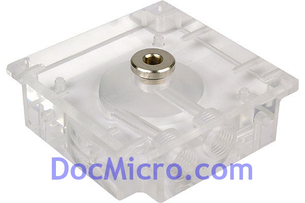

Salut les gars, une petite question:
J'ai sur mon circuit LDPC ce top pour Laing:
http://www.docmicro.com/images/pieces/1/Laing_ModPlexi.jpg
notez que les "tubes interne" du top sont tres petits, sa ne serait pas mieux de prendre un comme ca avec des trou plus larges pour bien remplire mes tuyo (12mm interne):
http://www.docmicro.com/images/pieces/OCLabs_TopPlexi.1.jpg
http://www.docmicro.com/images/pie [...] dPlexi.jpg
http://www.docmicro.com/images/pie [...] lexi.1.jpg
Le top OC-Labs est nettement meilleur oui, et le must c'est le top de chez XPSC, mais je ne sais pas si on le trouve en France.
n°1716890
Wils
Posté le 08-03-2008 à 12:47:27  profilanswer
+1 pour le top XPSC qui est de toute beauté
je me demande meme comment ils ont fait pour avoir cette transparence  :??:
comme si il avait mis le top dans un four pour le glacer apres usinage  :D

Il est là le comparo des 10 tops : http://www.martinsliquidlab.com/DD [...] sting.html

n°1716927
thehacker2​5
Posté le 08-03-2008 à 13:57:46  profilanswer
Le EK c'est un peu les deux extrêmes, c'est un de ceux qui diminue le plus la pression maxi d'origine mais qui augmente aussi le plus le débit maxi, faut voir selon l'utilisation, le XPSC ResTop c'est quand même le meilleur compromis. [:huit]
Message édité par thehacker25 le 08-03-2008 à 13:58:09
