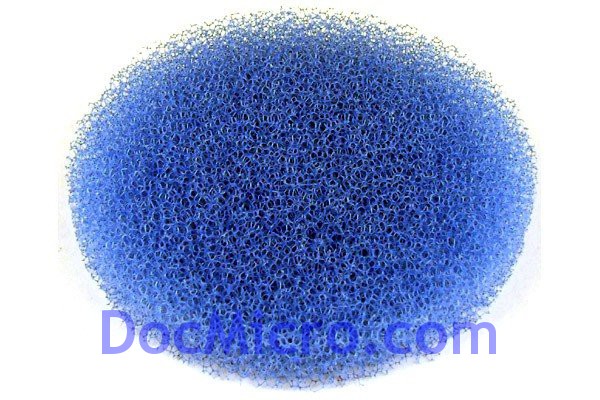

alexreunio​n
Posté le 17-06-2010 à 10:50:37  profilanswer
juan1972 a écrit :
j'avais aussi un soucie de bulles dans mon circuit car la pompe débitait tellement quand lorsque que le retour se faisait dans le réservoir,ça provoquait pas mal de turbulences dans le réservoir et de se fait il y avait formation de bulles qui elles étaient tout de suite réinjecter dans le circuit,c'était franchement pas terrible
http://www.monalbum.fr/Foto-AGSB4ETO.jpg
depuis que je suis passer sur ce model,terminer les problèmes
http://www.monalbum.fr/Foto-NBGWQPJ6.jpg
Un simple filtre anti-bulle aurait suffit ;)
http://lycos3e.free.fr/Pics/Laing_Filtre_Bulle.png
http://www.docmicro.com/images/piecesV2/WC_FiltreRond.jpg
Mon feedback
