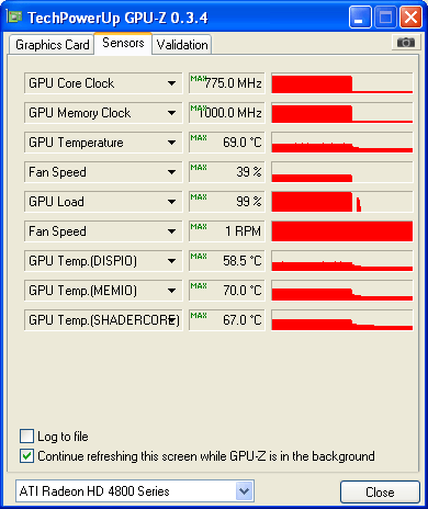

tu peux lancer OCCT GPU 1680x1050 plein écran sans détection d'erreurs shader complexity Default pendant 15min et me donner tes T° ?  :jap:
n°1935343
TheCreator
Posté le 24-09-2009 à 18:20:54  profilanswer
ça marche, je fais ça des ce soir :jap:

n°1935361
TheCreator
Posté le 24-09-2009 à 19:15:49  profilanswer
http://gpuz.techpowerup.com/09/09/24/83b.png

TheCreator : je te remercie  :jap:
je crois que j'ai limé assez ces foutues entretoises  :)
display IO 51.50°
memory IO 66°
shader core 57.50°
