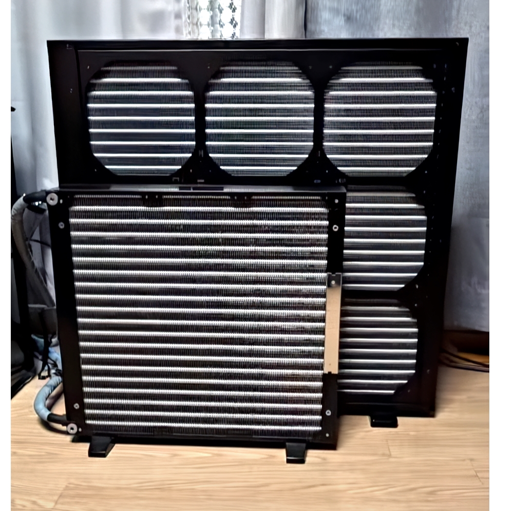

Je envie de refaire ma gaming room  :pt1cable:
Ma waterbox fonctionne très bien mais j'ai envie de monter tout au mur avec le minium de câble management.
Je tombe sur une nouveauté : MO-RA IV
[img]https://rehost.diberie.com/Picture/Get/r/329668[/img]
Ils ont même un 600 qui rend le MORA3 420 minuscule  :pt1cable:
Personne n'a installé ce monstre?
je cherche aussi à comprendre leur 2 module actif et passif  :pt1cable: . Apparemment pour l'actif ils vont sortir des capteurs  :pt1cable:
Merci à d'avance pour vos retours  :)
Waterbox

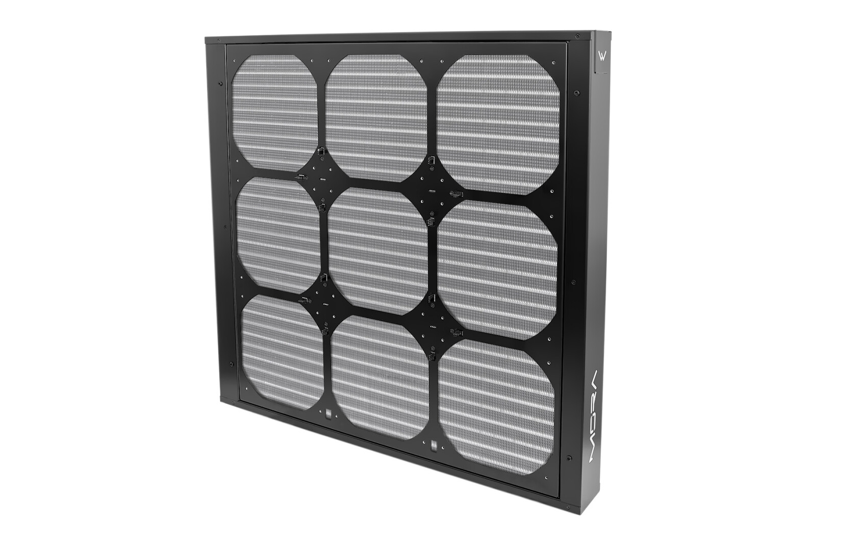

Posté le 20-11-2024 à 18:22:59  profilanswer
Ouais les Mora 4 sont bien plus grand/gros que les 3 :D Après c'est pour des ventilos de 200 :o
Pour les modules
Passif, actif, aRGB
La solution idéale est l’extension de commande active et passive disponible en option pour le MO-RA IV. Avec le module d’extension passive, le MO-RA IV peut être facilement réglé (contrôlé) avec la carte mère, y compris les ventilateurs et les pompes.
La version active et prise en charge par microcontrôleur offre encore plus d’options. Le MO-RA IV peut être contrôlé de manière totalement indépendante et dispose d’un large éventail d’options. En plus d’une fonction d’alarme, il est également possible d’intégrer le WATERCOOL FLOW, de vérifier le niveau de liquide ou de lire des capteurs de température numériques. Active Control peut être contrôlé via le logiciel ou l’écran en option.
Le contrôle passif et actif offre également la possibilité de personnaliser le MO-RA IV avec aRGB.

calagan57
BF3 : calagan57
Posté le 21-11-2024 à 09:34:51  profilanswer
merci  :jap:
On n'a pas de date de sortie de ces matos (watercool flow et module actif)
Sinon bordel la différence de taille avec un MORA3 420  [:aaah]
[img]https://rehost.diberie.com/Picture/Get/r/329784[/img]
https://www.youtube.com/watch?v=tXURXtk8bpg
Ce qui me tente c'est l'intégration complète et le câble management si on a le module actif  :love:
mais le MORA600 ça ferait un différence de gain de combien en T° face à un MORA3 420 sur une même config?

n°2598143
Achète le et fait nous un retour  :D

tistou77
Geek Inside!!
Posté le 21-11-2024 à 15:09:25  profilanswer
6 ventilo de 200 vs 9 ventilo de 140, à voir :D
Plus la taille du rad qui joue aussi
Mais la différence de taille vaut elle le coup, à voir des tests

Poisson ro​uge
Alias Redfish sur Nokytech
Posté le 21-11-2024 à 17:06:06  profilanswer
Le gain de température sera dépendant de celui de ton delta air/eau actuel.
Imaginons que le gain soit de 30%:
-Si ton delta air/eau est de 15°, tu gagneras 5°.
-Si ton delta air/eau est de 3°, tu ne gagneras que 1°.
Message édité par Poisson rouge le 21-11-2024 à 17:06:39

calagan57
BF3 : calagan57
Posté le 21-11-2024 à 17:43:43  profilanswer
Merci redfish pour ton détail  ;)
et merci aux autres aussi  :D
