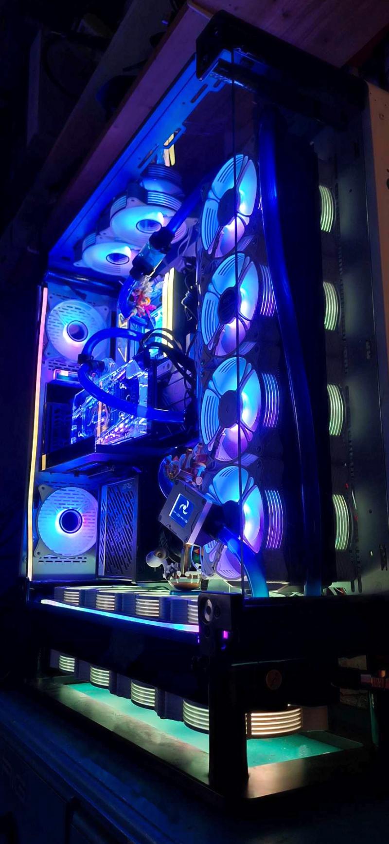

Je met des photos plus tard :jap:
https://i.goopics.net/800/y6x1w2.jpg
Bon voila je pense que c'est à 95% fini la :o
Message édité par jm97411 le 06-01-2024 à 19:52:53
C'est quoi ce boitier ?

jm97411
Posté le 07-01-2024 à 11:05:19  profilanswer
Core P8 Tg https://fr.thermaltake.com/core-p8- [...] assis.html
974

Oui j'ai tout mes ventilos @950t/m est c'est vraiment mieux que en air pour le bruit et les temps aussi, 7900xt @3ghz qui consomme 360w avec des pique à 490w.. :o et qui reste à max 45 core et 60 hotspot (il fait trés chaud en ce moment à l'île de la Réunion :o ) et aussi pour le look  :love:
974
