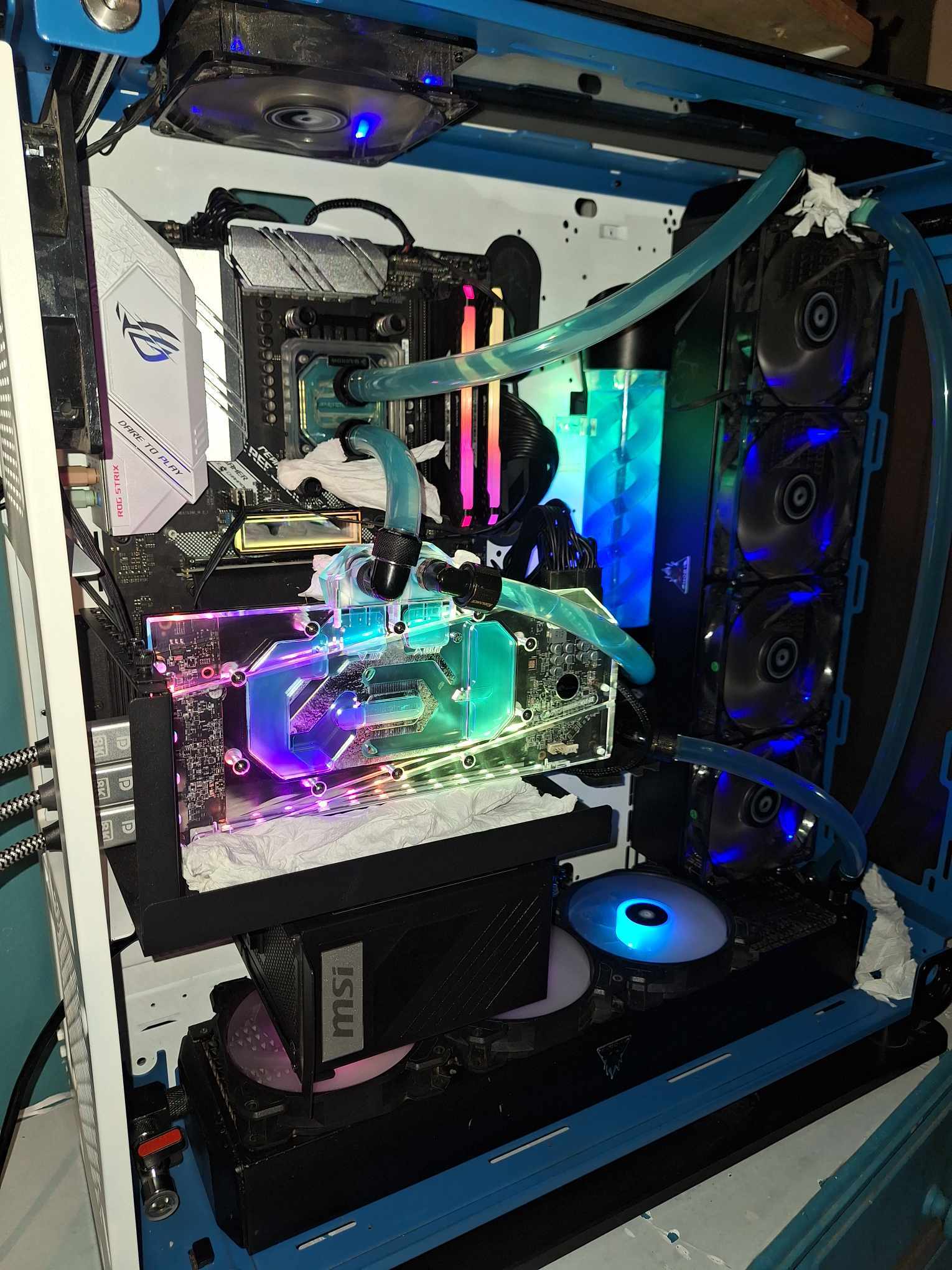

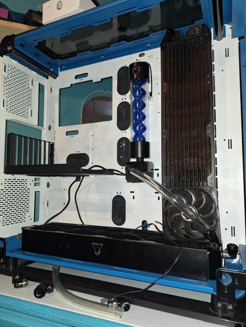

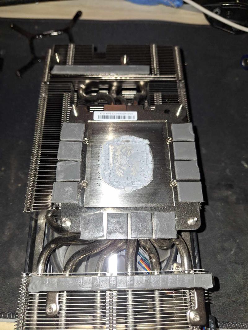

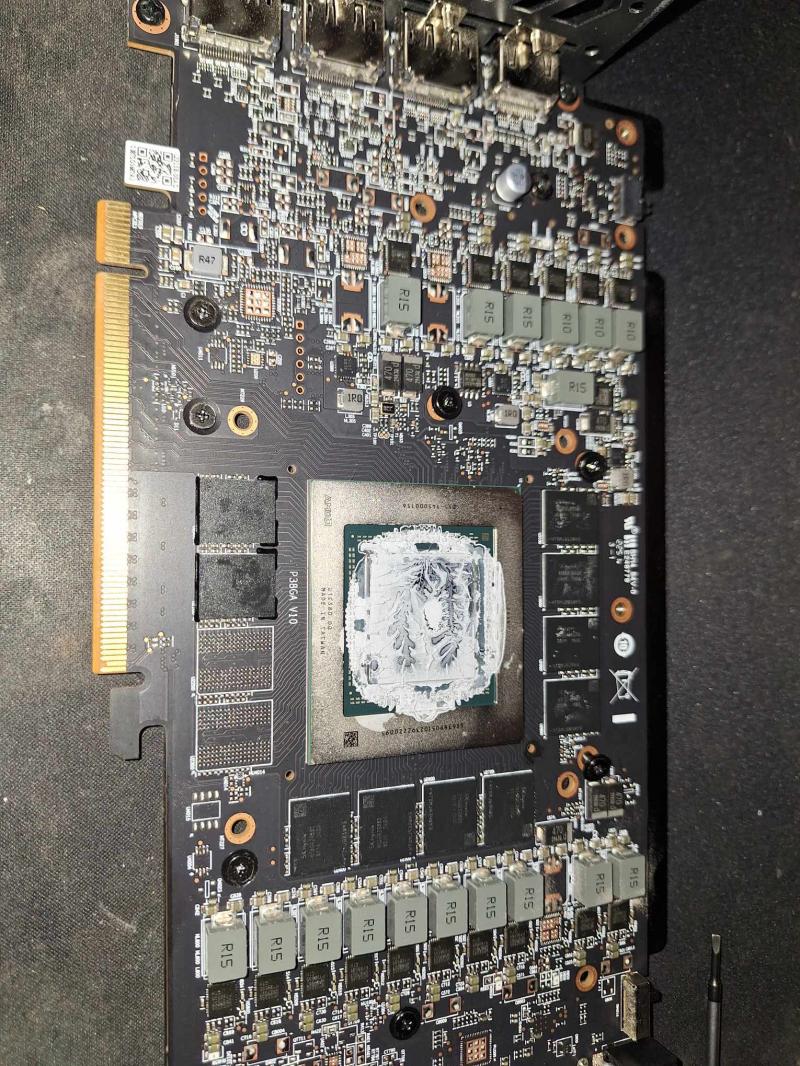

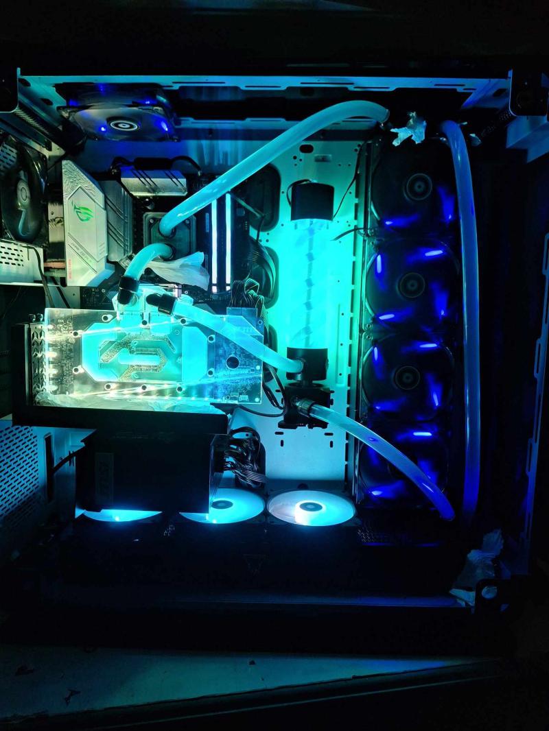

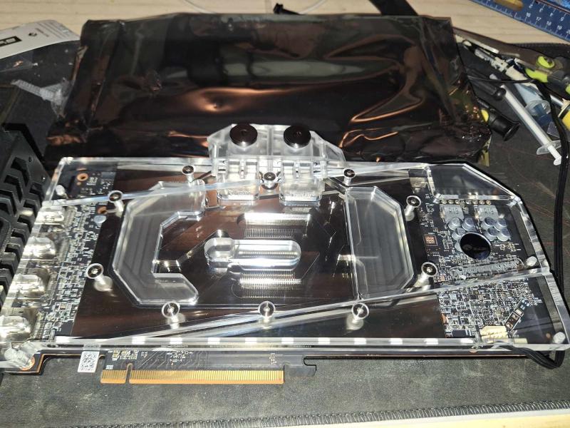

Bon j'ai enfin monter le water dans le boitier, j'avais peur pour le montage du wb gpu, mais c'est pas trop dur :)
Pour l'instant je laisse comme ça pour test, et avoir un pc, j'ai pas eu le courage de remonter les ventilos chinois avec les deux hub et tout les fils là... (les prochains je peux les connecter en série :o ) .
Plus qu'a attendre l'indicateur de débit, et la sonde faut que je soude un fil et je monte le tout :jap:
Pads intacts au démontage :p

J'ai eu aussi un problème de purge des bulles ... normale j'avais le réservoir dans le mauvais sens :lol:

Oui j'ai modifier le support de l'alim en horizontal, sinon le rad ne passe pas :o
https://zupimages.net/up/23/35/zhjm.jpg
ps : les ventilos c'est du temporaire :o (et le papier aussi :o )
Edit : et le câble management aussi :o :o
