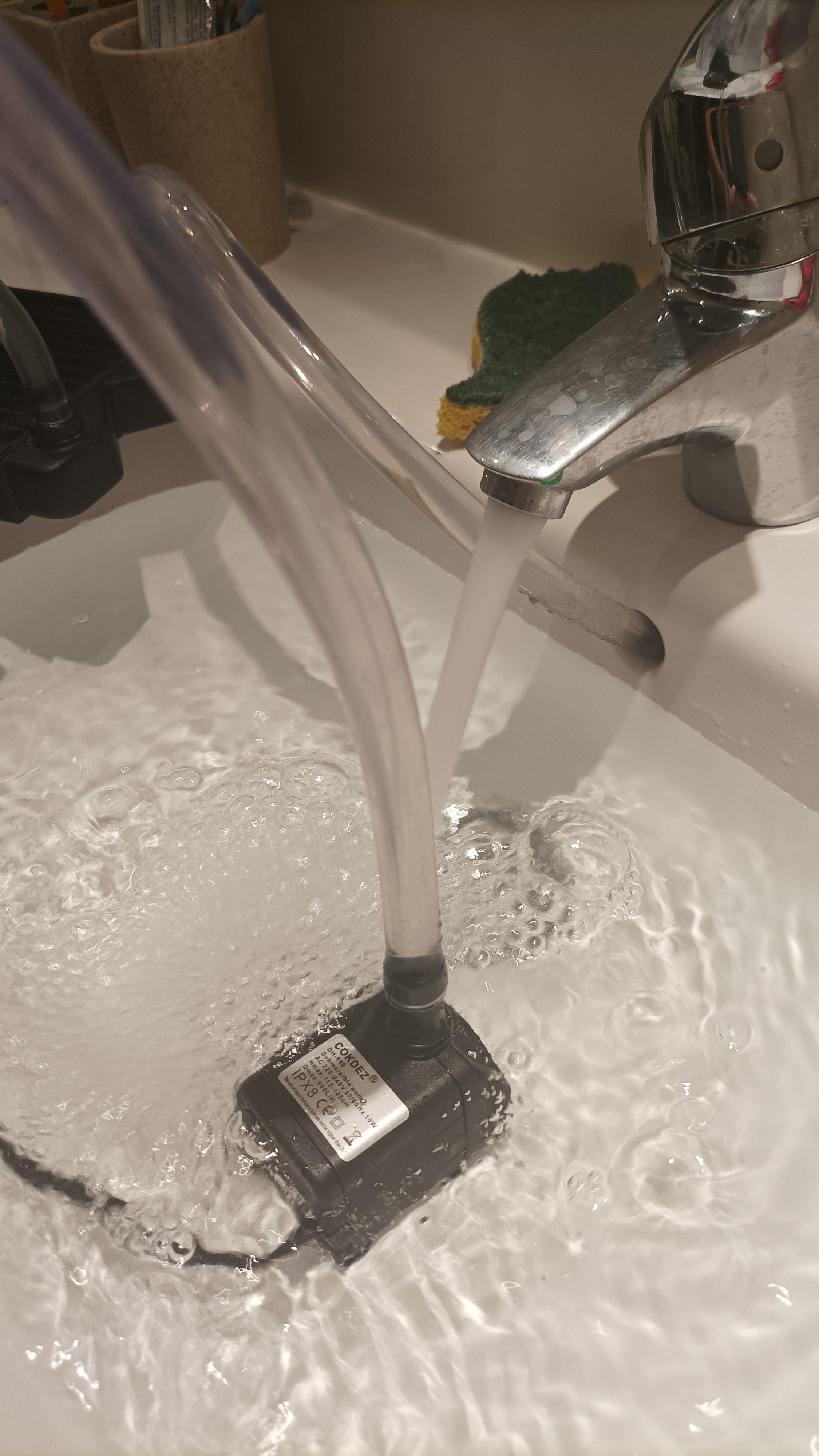

Ce soir, c'est rinçage des radiateurs [:joce]
Même si la bière est toujours vendue en bouteilles d'une pinte, cela n'entraîne pas que la bière soit constituée de parties indivisibles d'une pinte chacune.

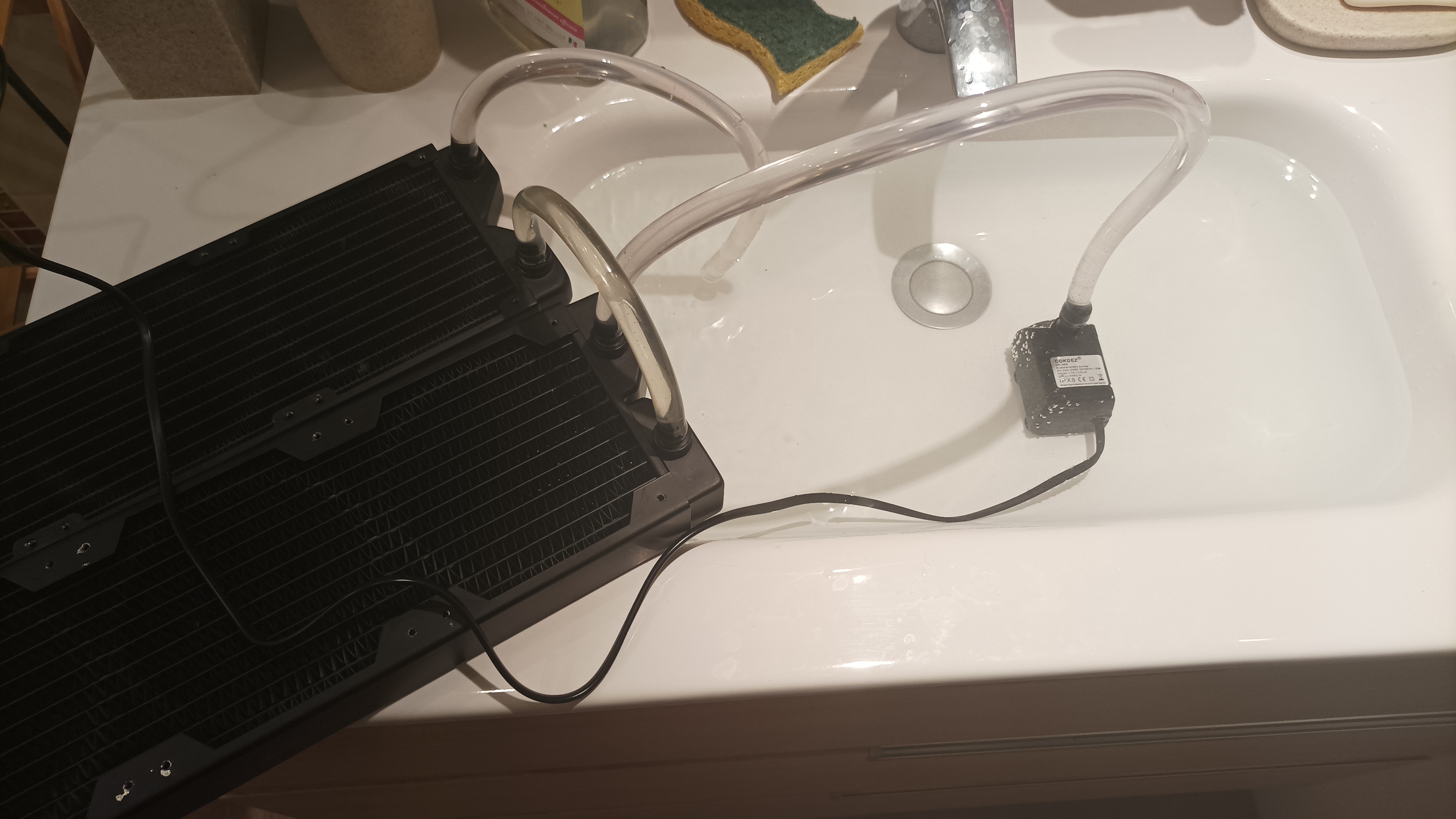

Après avoir rincé au vinaigre blanc dilué, j'ai trouvé la combine pour rincer à l'eau claire sans repomper les saloperies [:ddr555]
https://rehost.diberie.com/Picture/Get/r/203993
Message édité par hyperboleske le 23-08-2023 à 20:34:27

J'ai laissé tourner 40 min en boucle fermée avec le vinaigre. L'eau avait pris une teinte légèrement bleutée :D
Puis quand j'ai commencé à l'eau claire, ça m'a rejeté pas mal de merdes :(
