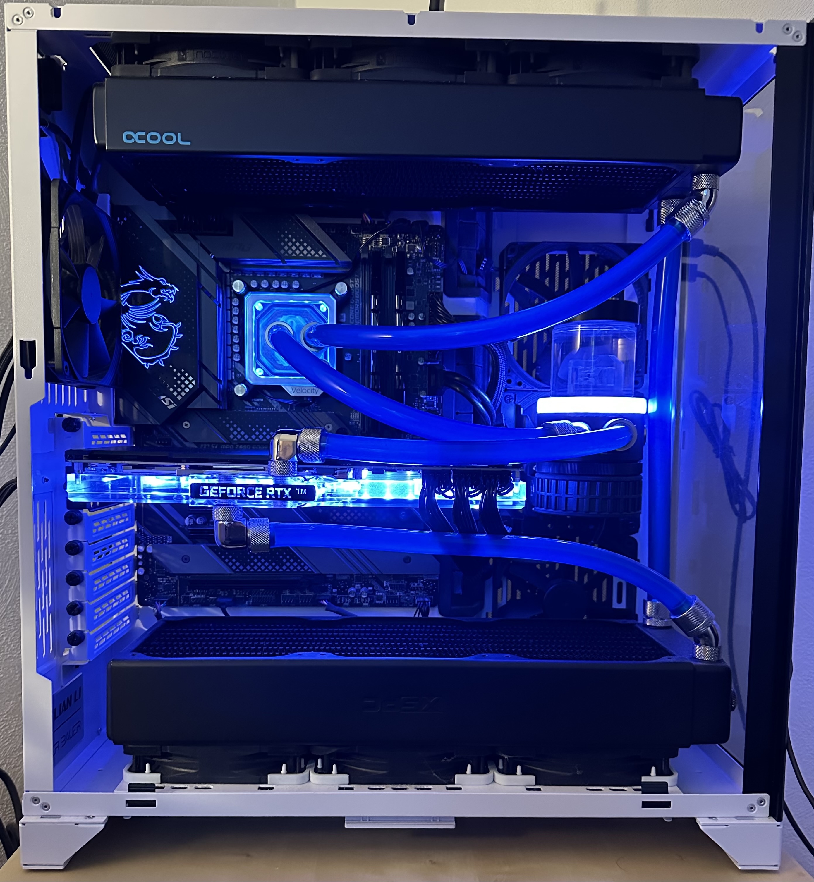

si en plus de mes 2 rad 360, je rajoute un XSPC RX240 dans la boucle, je peux gagner combien de degrés en full ?
oh grand maitre du water :jap:
n°2580834
Poisson ro​uge
Alias Redfish sur Nokytech
Posté le 06-11-2022 à 18:12:27  profilanswer
Cherche pas les ennuis toi.
 [:tapaiv]
Bon, 2rad360 auquel on ajoute un rad240 (équivalent à passer de 6rad120 à 8rad120).
Produit en croix... +33% de dissipation à delta équivalent (soit -25% sur ton delta à dissipation équivalente).
Après, voir si ce n'est pas contre productif suivant la configuration de ton boitier.
Message édité par Poisson rouge le 06-11-2022 à 18:20:10
Miaou powaaaa !

mon boitier est un lianli 011D XL   toujours ouvert
https://rehost.diberie.com/Picture/Get/t/97219
j'ai une sonde de température genre thermomètre de cuisine que je trempe dans l'eau .... c'est mieux que rien pour mesurer
Message édité par davids le 06-11-2022 à 18:31:26

davids
Posté le 06-11-2022 à 18:58:01  profilanswer
non, je passe le compresseur régulièrement (tous les 1à2 mois)
Message édité par davids le 06-11-2022 à 18:58:16

Posté le 06-11-2022 à 19:51:43  profilanswer
quand j'ai reçu le 240 Barrow récemment
je l'ai rincé , secoué dans tous les sens et j'ai vérifié l'eau qui sortait du rad lors des rinçages
j'ai été surpris car je n'ai vu aucun résidu
n°2580846
quentincc
It's all ogre now
Posté le 06-11-2022 à 19:58:14  profilanswer
ça m'a tellement agacé puisque qu'après 2/3 rinçages j'avais toujours de la merde du rad qui venait dans la boucle que j'ai tout renvoyé au shop hfr :o
Mon topic d'achat/vente :)
n°2580847
davids
Posté le 06-11-2022 à 20:04:52  profilanswer
bitubo a écrit :
j'ai mit quelques photos du montage du radiateur 240 en externe
sur cette page https://forum.hardware.fr/forum2.ph [...] 0#t2580113
après on a pas la même config niveau dégagement de Watts aussi  :D
sur la mienne je suis plutôt sur du 100-120w pour cpu et 250-270 sur la CG
avec 120+240+240 en radiateurs
tout a l'heure je jouais a MW2 et l'eau était a 30°-31° avec les ventilos qui montait pas a + de 950trs
en idle en ce moment l'eau est a 26° avec 23° dans la pièce
la il n'y a pas la vitre mais elle y est constamment
https://rehost.diberie.com/Picture/Get/r/92609
