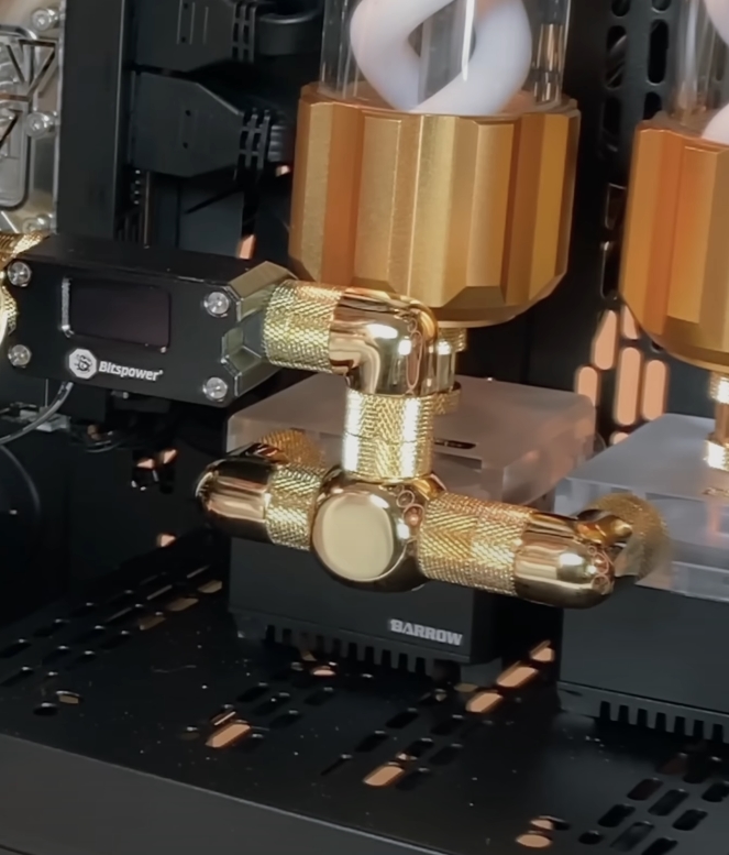

Je viens de voir un truc dans une vidéo qui me semble vraiment contre-productif :
2 combos pompe + réservoir dont les sorties se rejoignent "face-à-face", pour ensuite partir vers le circuit  :heink:
Z'en pensez quoi ? D'instinct je dirais que ça doit pas être le truc le plus efficace ... ça se fait ?

Chieuse
Posté le 16-09-2022 à 10:21:32  profilanswer
Ca fait plus de débit, si le diamètre des tuyaux n'est pas restrictif rapport à la pression nominale. En gros, et vu les applications en WC "moderne" ça marche (tes tuyaux ne seront jamais trop restrictifs vu les diamètres) après faut savoir se qui y'a derrière et comment est fait son circuit. Rappel : débit in = débit out si PDC < Pression statique.

de mémoire les pompes en parallèle c'est vraiment pas une bonne idée, et bien moins intéressant qu'en série. mais bon j'ai pas spécialement de maths à apporter :o

Tout dépends du caractère restrictif du circuit, mais généralement, 2 pompes dans un même circuit en règle générale, c'est pas probant dans un WC moderne. Et d'usage si tu met 2 pompes, vaut mieux prioriser la pression que le débit. (et au pire en série, si t'as un fail d'une pompe, la deuxième peut suppléer, quand elles sont en parallèle, c'est plus compliqué à cause de la physique, ou alors faut un clapet anti retour en sortie des deux pompes, ce qui n'est pas le cas dans le montage)

Pour rappel:
-Pompes en séries: Les pressions s'additionnent, pas les débits.
-Pompe en parallèles: Les débits s'additionnent, pas les pressions.
Et comme précisé par MystérieuseX, mieux vaut plus de pression (à moins d'avoir un circuit LPDC old school, et encore).
Après, le gros problème de deux pompes en parallèle, c'est que si l'une tombe en panne, quasi tout le flux d'eau de la pompe restante va passer en sens inverse à travers la pompe hs (l'eau choisissant le chemin le plus "facile", comme en électricité)... il ne restera quasi plus rien pour la boucle (et donc cpu et/ou gpu et rads).
A l'inverse de deux pompes en séries, où si l'une est hs, le flux continu à être assuré (même si la pompe HS va créer des pdc)... bref, pour le coup c'est bien en termes de redondance.

En pratique, il y a quand même un gain en débit avec deux pompes en série. Enfin, est-ce que le fait qu’il y ait plus de pression n’augmenterait pas un peu le débit ? Ça ne va pas le doubler, c’est clair, mais il y en a toujours plus qu’avec une seule pompe.
Y'a un gain sur la hauteur de colonne et le "gain" en débit c'est en fonction de la restrictivité de ton circuit. Si avec une pompe, t'atteignais pas le débit nominal à cause de la restrictivité, en mettre une second te permettra de rattraper ton retard, mais tu ne pourra jamais dépasser le débit nominal d'une pompe seule.
En gros, si j'avais une comparaison "électrique" à faire : débit = intensité, pression = volts, colonne = puissance, si ta charge est trop importante, la pompe va toujours fournir les volts, mais l'intensité diminuera (loi d'ohm) = plus la résistance est élevée, moins t'as d'intensité dans ton circuit. La puissance maximum que ton alimentation étant fixe (comme une pile, tu pourra jamais dépasser sa puissance max)
Quand je disais qu'en série, les pressions s'additionnent, mais pas les débits et l'inverse pour le parallèle... on parle de débit à vide et de pression à débit nul.
La pression permet d'éviter que le débit, ne baisse trop en présence des pertes de charges (wb, rad, toyo, etc...), ce qui donne le débit réel dans le circuit.
Il suffit de regarder un graphique avec les courbes débit/pression d'une pompe, et des pdc d'un élément pour comprendre.
J'en ai fait un vite fait (à noter que les courbes de pompes ne sont pas des lignes droites, mais bombé ou légèrement sinusoidales, mais je ne sais pas faire sans excel, donc bon...  [:nedurb] ).
https://img.super-h.fr/images/2022/09/16/5866e29dfe7c4d324e33383efba3ea86.png
Donc en pointillés, on a les courbes des pompes, avec le débit à vide et la pression à débit nul.
-Une laing 10w: 450l/h et 3.7m de colonne d'eau.
-Deux laing 10w en série: 450l/h et 7.4m (les pressions s'additionnent, pas les débits).
-Deux lainf 10w en parallèle: 900l/h et 3.7m (les débits s'additionnent, pas les pressions).
Et en continus, les courbes d'un wb hpc, mpdc et lpdc.
Ensuite, on croise la courbe de la pompe utilisé avec la courbe du wc utilisé, pour connaitre le débit réel dans le circuit (enfin, un circuit sans rad, toyo pour le coup :D).
Avec un wb mpdc (on range vaguement tous les wb actuels environ dans cette catégorie), on a en débit réel dans le circuit:
-Une laing 10w: 290l/h
-Deux lainf 10w en parallèle: 370l/h
-Deux laing 10w en série: 340l/h
Dans notre cas, c'est les deux pompes en parallèle qui est le plus intéressant... mais en rajoutant les pdc des autres wb, des rads ou des toyos, la courbe réelle d'un circuit complet se rapproche plus de la courbe hpdc (où mettre deux pompes en série est toujours plus rentable).
Bref, le débit et la pression de la pompe sont tous les deux importants, mais c'est le ratio entre les deux qui est le plus intéressant... et qui doit être adapté au circuit.
Hors circuit LPDC old school, et sur des pompes de wc classiques, deux pompes en parallèle n'ont pas d'intérêt.
Edit: Correction inversion chiffres.
