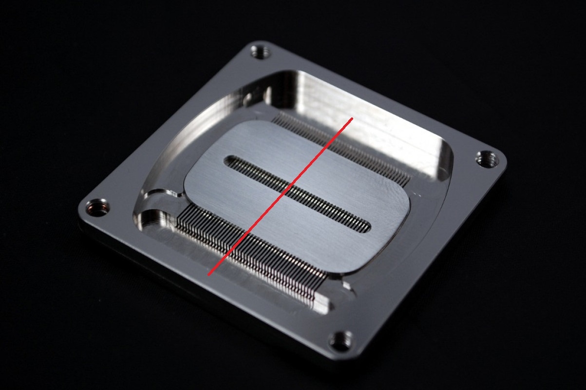

Posté le 01-09-2022 à 20:12:57  profilanswer
ça doit être comme ça :
l'ouverture de la jet plate perpendiculaire aux cannaux (ligne rouge)
https://rehost.diberie.com/Picture/Get/t/85944
l'eau rentre par l'ouverture du milieu de la jetplate et se diffuse dans les canaux
Message édité par davids le 01-09-2022 à 20:13:39

jujuf1
Je suis un chat
Posté le 01-09-2022 à 20:15:58  profilanswer
Je l’ai monté comme sur la photo du site
https://www.docmicro.com/waterblock [...] 14772.html
Avant les rainures était perpendiculaires à ce qu’on voit.
 Si je fais une photo on verra pas grand chose…
Du coup du coup …
n°2579004
jujuf1
Je suis un chat
Posté le 01-09-2022 à 20:17:05  profilanswer
Oui c’est bien ça.
Du coup du coup …
n°2579005
davids
Posté le 01-09-2022 à 20:18:43  profilanswer
il faut que les rainures soit perpendiculaires à l'ouverture de la jetplate
comme sur ma photo post précédant
et comme sur la photo docmicro
fais nous une photo SVP aller ça prend 2 minutes
n°2579006
davids
Posté le 01-09-2022 à 20:20:00  profilanswer
il faut aussi regarder le top du waterblock, si c'est comme sur doc micro ça va aller alors
n°2579007
jujuf1
Je suis un chat
Posté le 01-09-2022 à 20:25:00  profilanswer
Voici
https://i.ibb.co/HYMrfrN/650-FA173-6-FBD-4330-9572-1124-BCE8312-E.jpg
Du coup du coup …
n°2579008
davids
Posté le 01-09-2022 à 20:30:15  profilanswer
ça semble correct, vivement les tests
