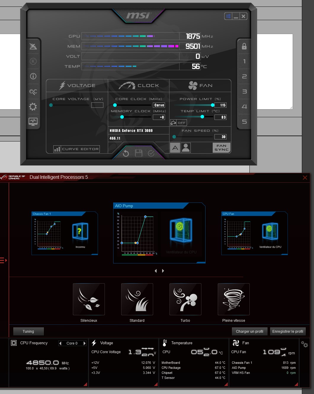

Très satisfait pour mon petit boitier en ayant affiné les réglages de mes ventilos et UV ma CG et CPU, j'arrive à un bon équilibre température / bruit avec plus ou moins en moyenne 10 / 12 °C de delta entre liquide et matos donc nickel.
Petit mais costaud.  :sol:
Un aperçu au mieux de ce que ça donne sur en jeu sur Cyberpunk 2077 3440x1440 Ultra + RT + DLSS Qualité après 20min pour voir globalement T°C de CG, CPU, Sonde et vitesses des ventilos (4x120, 2 en 25mm et 2 en 15mm) sur 2 rads 240mm.
https://img.super-h.fr/images/007ef17cfb05d72f4ddbc0ac70e5c12b.jpg
