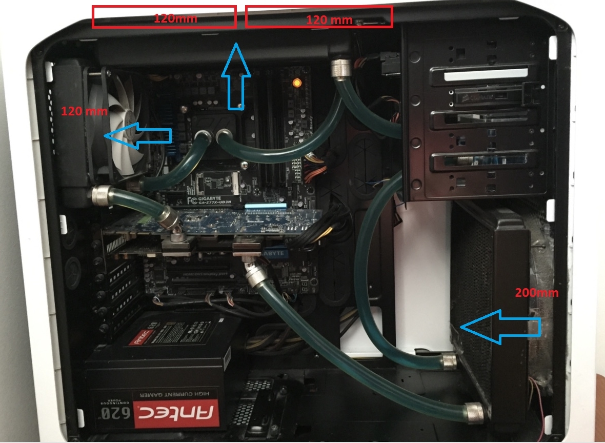

n°2537744
Tutur_33
Posté le 28-04-2020 à 13:51:57  profilanswer
Poisson rouge a écrit :
A noter qu'extraire l'air par le bas est en général peu efficace.
Flux turbulent dans un espace étroit, ça marche pas bien.
Alors qu'un flux laminaire en aspiration ne pose pas de soucis...
Justement  @poissonrouge tu aurai un avis là dessus ?
https://i.gyazo.com/92a70c3d84a79abb8dc71c3039dab4ee.jpg
Niveau ventilation, vous pensez le flux bon ?
Par quoi je pourrais remplacer le ventilateur de devant ? C'est le 200mm*200mm de Corsair d'origine c'est pas le top top ...
Si vous avez des 200mm / 120mm bon rapport bruit/perf et enfin un autre 120mm arrière pour bien extraire ?
Merci la team :)
Après avoir un peu discuté, il semblerait que le flux est mauvais et le taf 120 inutile.
Faire un Push/Pull sur le rad 200 ?
Push/Pull sur le 240 au top mais en inversant le flux pour venir amener de l’air sur le rad.
Merci :)
n°2537815
Poisson ro​uge
Alias Redfish sur Nokytech
Posté le 28-04-2020 à 21:57:24  profilanswer
Je m'étais déjà exprimé plus haut (avec un simple +1 au post de norgei).
Bref, en résumé:
-Rad en façade, ok (avec filtre).
-Rad au top, on inverse la ventiation (avec filtre).
-Rad arrière, on supprime (ventilo seul, en extraction, sans filtre).
Rajouter un filtre sur l'emplacement d'aspiration de l'alim.
PS: Prévoir de rajouter un renfort ou support pour la CG... elle plie trop à mon goût là.
En partie à cause du tube qui va du wb gpu au rad en façade qui est trop court.
PS': Pour réduire les longueurs de toyo, je ferais:
-Rad du top > Entrées/sorties sur la gauche.
-Rad en façade > Entrées/sorties en haut.
Et pour le sens de tubing:
Pompe > Wb cpu > Rad top > Wb gpu > Rad façade > Retour pompe
Message édité par Poisson rouge le 28-04-2020 à 21:58:47

n°2537818
Tutur_33
Posté le 28-04-2020 à 22:44:01  profilanswer
Bref, en résumé:
Excuse moi je n’avais pas vu !
Merci des conseils je vais virer le rad arrière et inverser le sens des rads !
Pour la loop j’espère que l’embout 45° ira (au pire commande d’un 90° mais bonne idée ?)
Comment on peut rajouter un renfort pour la CG ?
Ventilation en push/pull ?
Des refs de ventilateur en 120 et 200mm ? J’ai ceux de base...
Merci encore ! :D
n°2537891
Poisson ro​uge
Posté le 29-04-2020 à 17:06:32  profilanswer
1>Essaye déjà avec tes 45° (dans le pire des cas faudra rallonger le toyo le temps d'acheter du 90°, mais pas nécessaire je pense).
2>Une barre recoupée à la bonne longueur qui vient prendre le coin extérieur/droit avec éventuellement une barre sur la longueur extérieur). Sinon on trouve des équerres prévues pour (mais ça prend le support en dessous, donc faudra décaller la carte fille en dessous d'un cran).
3>Chercher sur le topic (j'ai pas trop suivi la tendance dernièrement).
Miaou powaaaa !

Merci du tips !
A la place du 200 peut-être je vais tenter un 2x120 alors aussi
