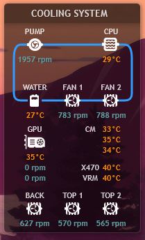

Posté le 05-02-2020 à 18:39:07  profilanswer
Hop !
Ajout d'une sonde de température à la boucle qui remonte l'info via la CM... et vers rainmeter [:ddr555]
Par contre, j'ai 2.8°C de différence avec la sonde afficheur barrow.
- Sonde barrow en sortie de pompe : 24.2°C
- Sonde entre radiateur et pompe : 27°C
https://i.ibb.co/xsdK7F8/coolingsystem2.jpg
J'ai respecté la boucle sur le schéma rainmeter :jap:
Message édité par hyperboleske le 05-02-2020 à 19:39:14
