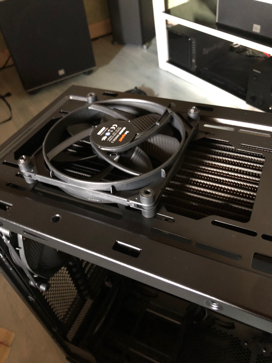

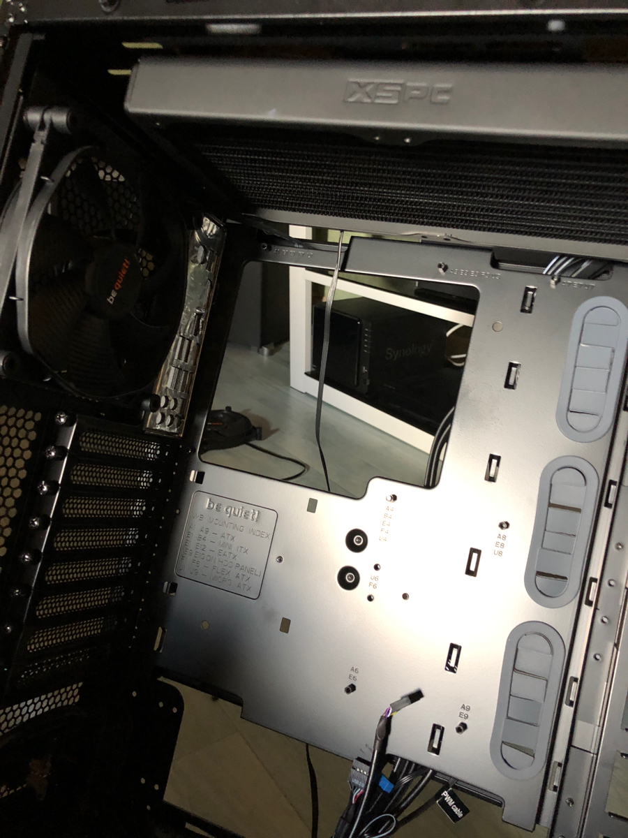

Dark base 900 pro reçu
J’ai commencer mais faut arrêter de dire boitier grande tour alors que je peux même pas loger le rad + les ventilos
https://reho.st/self/de52aad1cbdc81 [...] d61ef9.jpg
https://reho.st/self/fdbc2920b9678a [...] d0cbdc.jpg
Donc le rad de 280 en haut ok
Mais je vais devoir mettre les ventilos sur le dessus entre le cache du dessus et la grille, mais dans quel sens du coup ?
Message édité par dazouille le 12-07-2018 à 14:06:47
SAlut,
Je dirais comme tu as mis sur la photo. Si tu le mets dans l'autre, sens tu pousses l'air chaud vers le bas,  puis il va remonter. Un non sens pour moi!
sinon tu renvoies le boitier!
Message édité par albertoto le 12-07-2018 à 14:19:08

Posté le 12-07-2018 à 14:21:30  profilanswer
La convection naturelle est totalement négligeable dès qu'il y a convection forcée (ce qui est le cas dans un boîtier un minimum ventilé).
Miaou powaaaa !

Posté le 12-07-2018 à 14:24:19  profilanswer
ok, mais comment évacuer l'air qui entre par le dessus ?
Bah si je laisse comme j’ai mit y’aura pas d’air qui rentre par dessus
Message édité par dazouille le 12-07-2018 à 14:28:04

Oui tout à fait,
ma question est pour poisson rouge
n°2495738

n°2495740
albertoto
accro au perf/bruit/prix
Posté le 12-07-2018 à 14:50:23  profilanswer
compatible en longueur mais ils calculent très souvent avec un rad de 30mm d'épaisseure
Message édité par albertoto le 12-07-2018 à 14:50:37

n°2495743
albertoto
Posté le 12-07-2018 à 15:06:01  profilanswer
ton XSPC à l'air d'être du 45mm. Quand tu montes la carte mère, l'espace pour les ventilo est trop fin ? de 10-15 mm je pari ?!
n°2495744
dazouille
ex dazi
Posté le 12-07-2018 à 15:08:09  profilanswer
36mm d’épaisseur le radiateur
Sinon je vais voir ? Y’a marquer que en bas on peut mettre du 280
Message édité par dazouille le 12-07-2018 à 15:25:05
