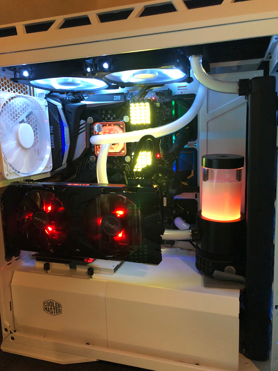

Matos commander
Je reçois demain
Quel est le montage approprié pour le circuit ?
Pour l’instant je vais refroidir que mon 8700k et après carte graphique
J’ai prit un rad de 360mm et un 280mm
Un circuit en particulier ?
C’est mon premier watter maison
Je veux monter toussa dans un Air 540
Une partie du matos
https://reho.st/self/8c11df353833cf [...] 2d89f4.jpg

Posté le 22-06-2018 à 17:43:29  profilanswer
Fait le circuit le plus simple possible ou que tu trouves le plus esthétique. Il n'y aura pas de différence en terme de performance. Il n'y a qu'une règle à respecter sur le montage, c'est de faire en sorte que la pompe soit constamment alimenté en eau.
Pour le remplissage, laisser tourner le circuit un bon moment avec le pc éteint (24h environ).
n°2494647

Posté le 22-06-2018 à 20:55:16  profilanswer
Comment ça avec le pc éteint ?

Posté le 22-06-2018 à 20:56:46  profilanswer
Tu shuntes l'alim (au niveau du 24 pins) branches juste la pompe et 1 ventilo (conseillé de ne pas avoir que la pompe de branché, perso je le fais et pas de soucis) et voilà :)
n°2494656
dazouille
ex dazi
Posté le 22-06-2018 à 21:51:18  profilanswer
Bah je monte le circuit puis je remplis quoi ? Puis je fais tourner le circuit seul pour voir si fuites etc c’est ça ?
n°2494657
Winpoks
Posté le 22-06-2018 à 21:53:18  profilanswer
C'est ça.
n°2494658
dazouille
ex dazi
Posté le 22-06-2018 à 21:55:47  profilanswer
Ok merci on verra bien demain
Si j’ai un soucis vous le serez rapidement  :D

Posté le 22-06-2018 à 23:08:15  profilanswer
Et bien le faire tourner (pc non alimenté) pendant 24h !
Un peu de sopalin autour des embouts.
Les fuites peuvent n'apparaitre que plusieurs heures après la mise en route... 1-2h ne suffisent pas à être sure.

https://reho.st/self/2c399612aa2458 [...] 14b0df.jpg
Bon niveau temp pour l’instant je vois pas de grosse différence avec mon aio enermax de 240mm :O

Posté le 24-06-2018 à 01:45:13  profilanswer
Deux radiateurs pour juste le cpu ?
[:transparency]
n°2494696
dazouille
ex dazi
Posté le 24-06-2018 à 01:56:44  profilanswer
[:transparency]
Je compte mettre la cg aussi sous eau je sais pas quand  :o
