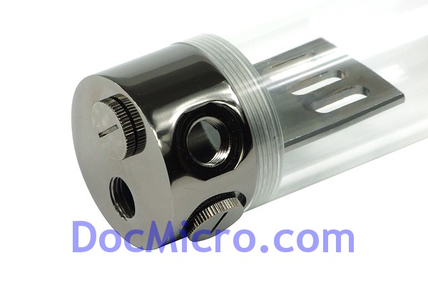

As-tu ce modèle de réservoir?
http://www.docmicro.com/images/piecesV2/Phobya_Balancer150Black.2.jpg
C'est le bas du réservoir avec plusieurs entrées, sur le coté et en dessous.

Il démonte le réservoir. Dévisse le bouchon supérieur. Récupère un reste de tuyau de 4cm de long. Le colle à la partie inférieur du bouchon, pile en face de l'arrivée d'eau et etre sur que c'est étanche entre la base du couvercle et le pourtour du tuyau. Pour le collage, super glue ou même colle néoprène.
Ca prend 1h + le séchage et il sera sur de ne pas avoir de problème d'air, tout en gardant l'arriver par le haut.
Sinon plus simple, revendre le réservoir phobya et l'échanger contre un Ek qui lui est adapté pour recevoir l'eau par le haut!
sympa mais je me voit pas faire sa du tout :s

sinon la mousse se met dans le reservoir mais cela n'enleve pas le fait qu'il y aura des builles en haut
le seul truc est de mettre le retour sur le bas et d'avoir une paroi qui est vendue en theorie avec
